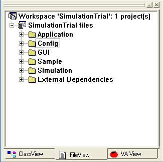

    解压emWin5.24的安装包,用VC6.0打开后的效果是这样的:

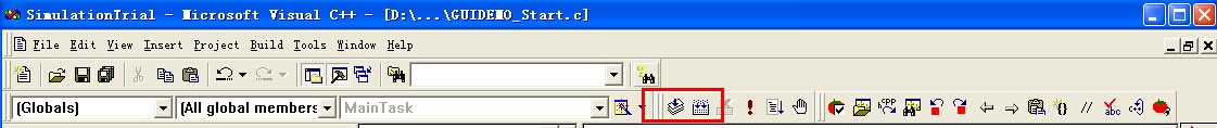

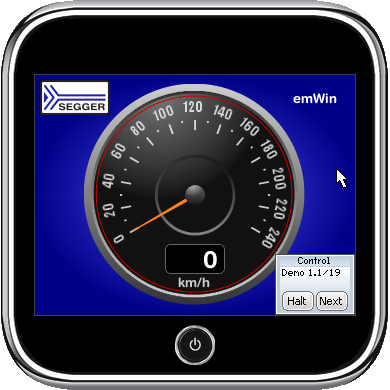

    默认的情况下运行的是emWin官方的DEMO,点击下面这两个按钮后运行:

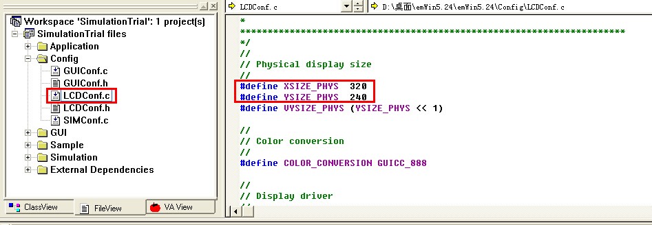

* Q: L1 e2 B$ L1 C5.1.1      如何改变显示界面的大小
    以前的那些版本,改变显示界面大小的时候,完全的没有反应,现在的这个模拟器的版本完全的没有问题的,默认的情况下是320*240的。
, z" w8 ~4 O% @* ?- p& F

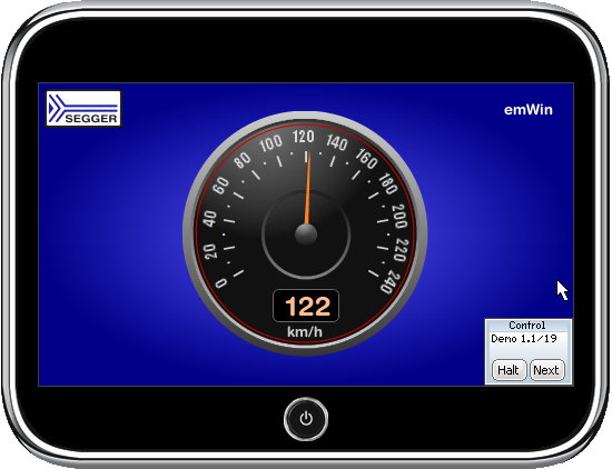

    运行官方的DEMO后显示效果如下:
( o* \7 h# O0 ?
    现在我们把分辨率改成480*272,显示效果就是下面这个样子的。

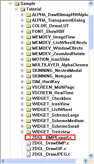

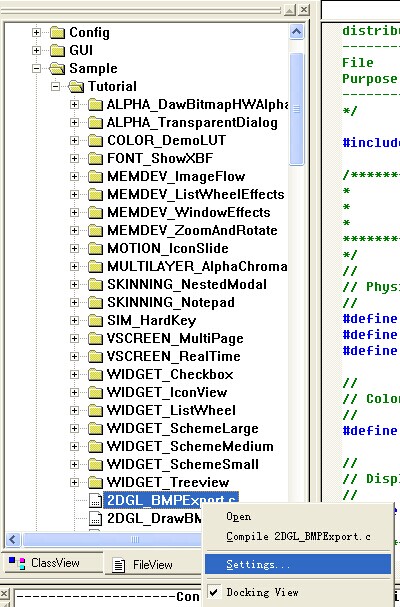

2 `: D+ E$ h/ E; \9 {5.1.2      如何在这个工程上运行官方其它例子
    比如我们要运行这个例子2DGL_BMPExport.c。
$ U( `% l/ `3 U0 x

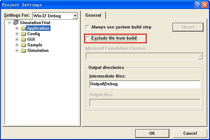

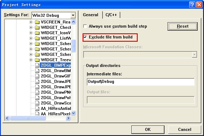

    这里我们需要把Application文件从工程里面独立出去
l  第一步:
; Q) o) |: r# G
l  第二步:勾选红色方块就可以了。
/ z; c# Y! i; p0 U8 B6 z
l  第三步
- x/ d3 M$ M; y5 X7 [$ E# u8 j' U
l  第四步:这里把这个对勾去掉
" |0 s) u. {$ Y, h% V: |
    设置完以后就可以运行这个例子了。

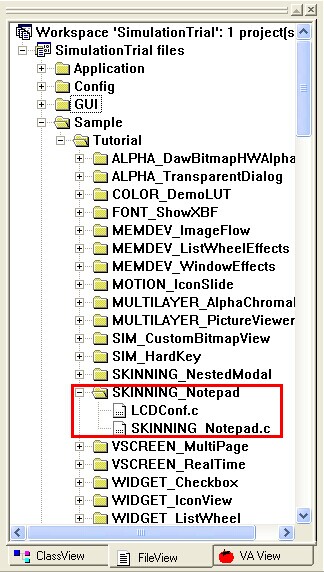

5.1.3      如何运行下面这种官方例子
    比如下面这种例子:
" r* x; M/ W" o

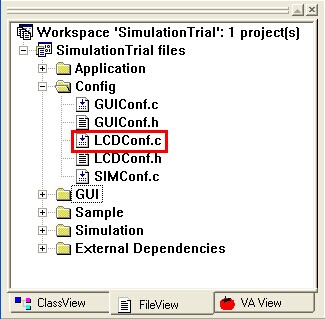

    由于这个里面有一个LCDConf.c文件,在下面这个地方也有这个文件,只是配置不一样,都运行的话会有冲突,所以要把下面这里的独立出来(方法和上面讲的一样)。
1 k' n+ K9 t% \: b4 }$ U. M* C

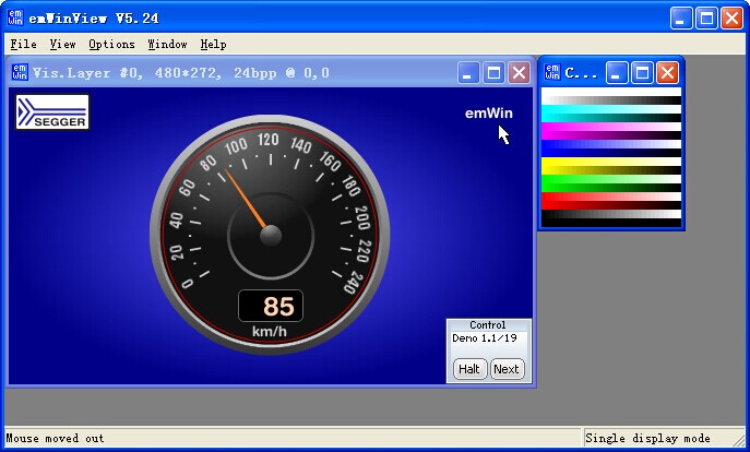

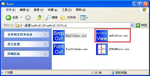

5.2  emWin5.24查看器的使用方法
    关于emWin5.24查看器的位置在模拟器软件包的这个路径下:
) `2 V2 S  h* k  U
    查看器的使用方法也比较简单,用户可以先运行emWin模拟器再打开查看器或者先运行查看器再打开emWin模拟器都可以的。下面是模拟器的实际显示效果:
  H$ |0 u( E- s* H
    查看器在多层显示的时候比较有用。
