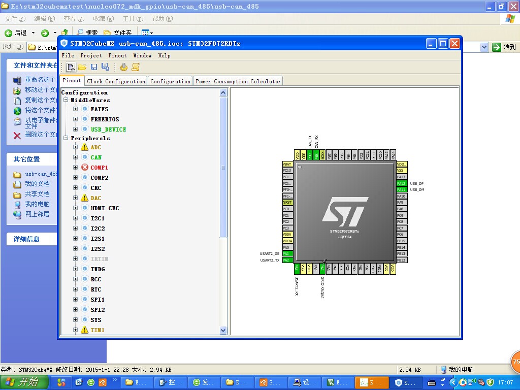

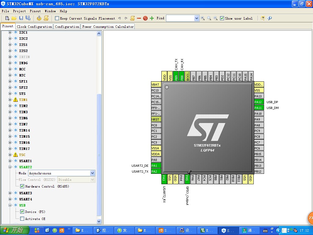

今天用072的 nucleo+cube搭了个框架:
1,IO设置:USB PA12(USB_DP),PA11(USB_DM)2,CAN设置:PB9(CAN_TX),PB8(CANRX)
3,485设置:PA2(UARY2_TX),PA3(UARY2_RX),PA1(UARY2_DE)
     LED提示:PA5

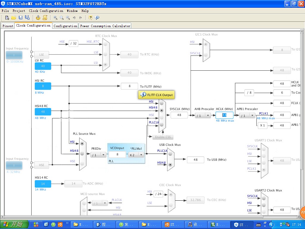

4,USB和CAN,485,LED相应的设备选择,时钟选择:

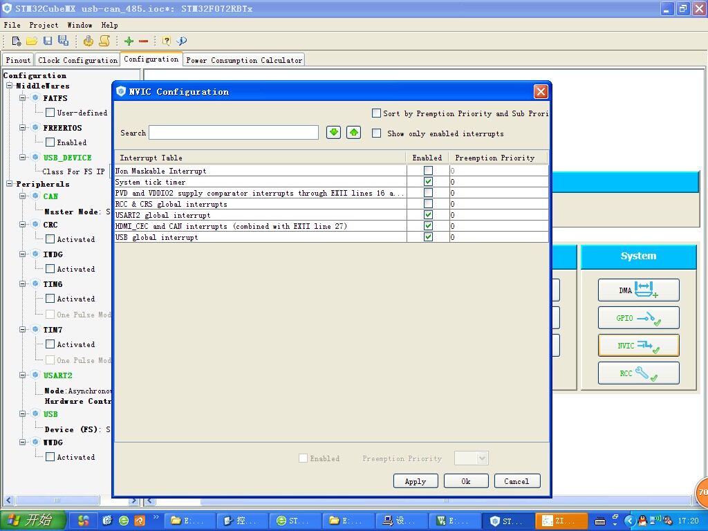

5,USB和CAN,485中断选择上。

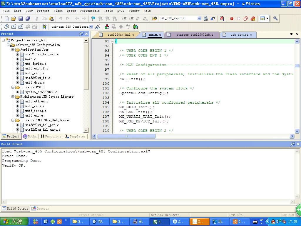

6,创建MDK的程序。
7,编译运行。

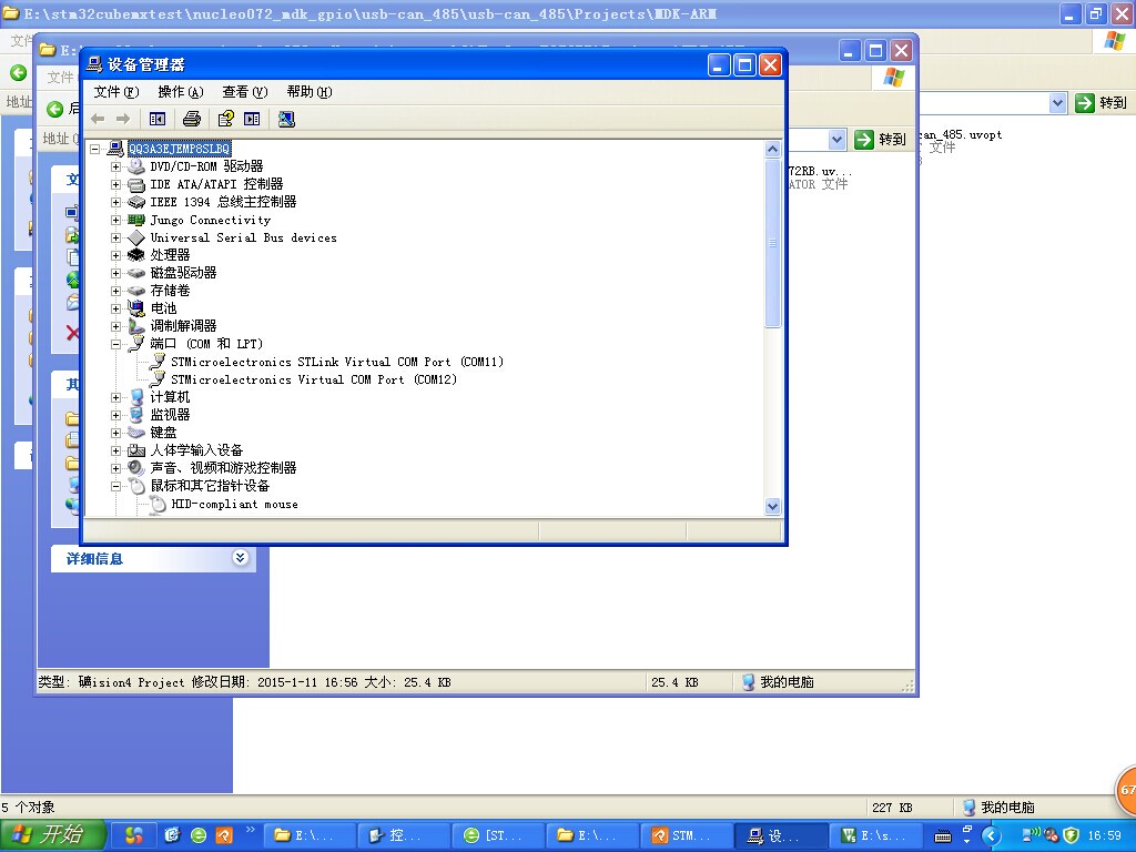

8,USB测试:
   A,链接PA12,PA11到USB,(电源不接)地到USB。STLINK的线还是插上(电源先上)。
  B,插上PA12,PA11那个USB出现虚拟串口。证明程序至少是可以。
