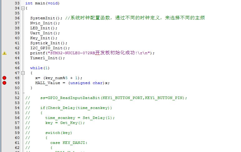

最近使用 STM32F072 Nucleo开发板进行方案开发时,遇到了一些奇怪的问题。本人采用了摩尔吧枫叶老师提供的BLDC.rar keil程序模板,但是向main程序中的while(1)下添加如图的两句程序语句,进行硬件仿真,设置断点时,两条语句只运行一次,居然不能循环运行,但是中断却可以响应,非常奇怪。请大家帮忙分析下。

是不是被优化掉了。

确实是被优化掉了,在中断里使用的变量前加上volatile就好了,十分感谢!!
