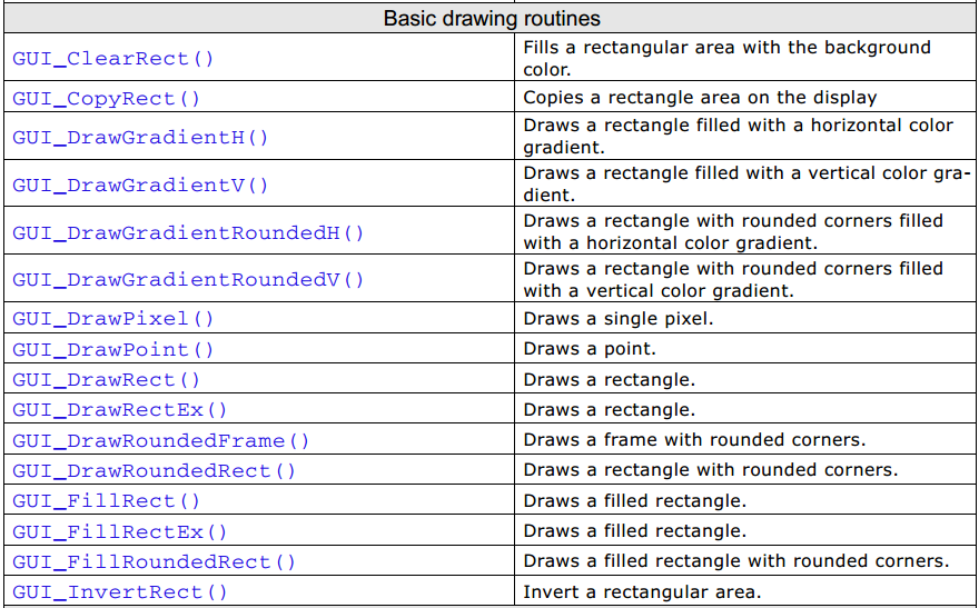

8.2  基本绘制
    STemWin支持的2D基本绘图函数有如下的几个,我这里就不跟大家一一举例了,举几个典型的函数用法:
2 I/ l* s: I0 k7 {, N, s
     下面这个例程主要用到以下几个函数
        GUI_DrawGradientRoundedH()      绘制用水平颜色梯度填充的圆角矩形。
        GUI_DrawRectEx()                          在当前窗口中的指定位置绘制矩形。
        GUI_DrawRoundedFrame()            在当前窗口中的指定位置绘制指定宽度的圆角框。
        GUI_FillRoundedRect()                   在当前窗口中的指定位置绘制填充的圆角矩形。
