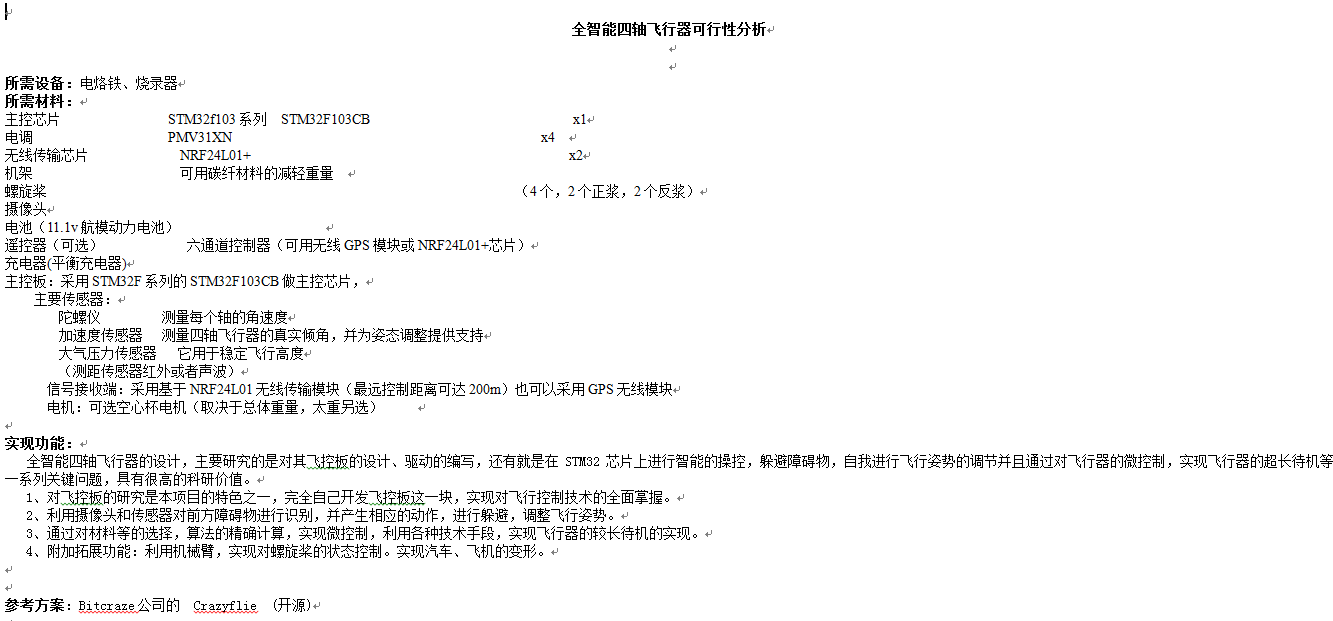

全智能四轴飞行器可行性分析
所需设备:电烙铁、烧录器
所需材料:
主控芯片                    STM32f103系列 STM32F103CB                             x1
电调                           PMV31XN                                                                x4
无线传输芯片             NRF24L01+                                                                    x2
机架                     可用碳纤材料的减轻重量
螺旋桨                                                                  (4个,2个正浆,2个反浆)
摄像头
电池(11.1v航模动力电池)
遥控器(可选)           六通道控制器(可用无线GPS模块或NRF24L01+芯片)
充电器(平衡充电器)
主控板:采用STM32F系列的STM32F103CB做主控芯片,
主要传感器:
陀螺仪                测量每个轴的角速度
加速度传感器   测量四轴飞行器的真实倾角,并为姿态调整提供支持
大气压力传感器   它用于稳定飞行高度
(测距传感器红外或者声波)
      信号接收端:采用基于NRF24L01无线传输模块(最远控制距离可达200m)也可以采用GPS无线模块
      电机:可选空心杯电机(取决于总体重量,太重另选)
实现功能:
全智能四轴飞行器的设计,主要研究的是对其飞控板的设计、驱动的编写,还有就是在STM32芯片上进行智能的操控,躲避障碍物,自我进行飞行姿势的调节并且通过对飞行器的微控制,实现飞行器的超长待机等一系列关键问题,具有很高的科研价值。
   1、对飞控板的研究是本项目的特色之一,完全自己开发飞控板这一块,实现对飞行控制技术的全面掌握。
   2、利用摄像头和传感器对前方障碍物进行识别,并产生相应的动作,进行躲避,调整飞行姿势。
   3、通过对材料等的选择,算法的精确计算,实现微控制,利用各种技术手段,实现飞行器的较长待机的实现。
   4、附加拓展功能:利用机械臂,实现对螺旋桨的状态控制。实现汽车、飞机的变形。
参考方案:Bitcraze公司的 Crazyflie  (开源)
