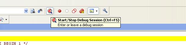

      在使用STM32F072-Nucleo开发板调试过程中,原本好好的开发板,在下载完成一个项目并正常进入硬件仿真后,欲退出仿真环境修改代码时出现了问题,调试窗口出现一段提示:
                                      图1

    换一个思路查原因:由于STM32F072-Nucleo开发板的代码下载和仿真是使用SWD的2线方式进行,查阅STM32F072数据手册可知,PA13是SWD-DIO,PA14是SWD-SCK,我在这个项目中凑巧使用PA14做输出功能用。这样当代码下载后进入仿真运行后,PA14便配置成输出模式,此时片子的SWD功能将失去。这时当欲退出仿真环境时就出现图1所示故障提示。紧接着当你想重新下载代码时,由于PA14的SCK功能丧失,就出现图2图3无法下载代码的故障提示了。可以判定:该开发板硬件方面无故障,只是SWD引脚被设置成输出所致,只要改回初始状态即可。问题是你现在已无法对它下载代码改回初值了。
