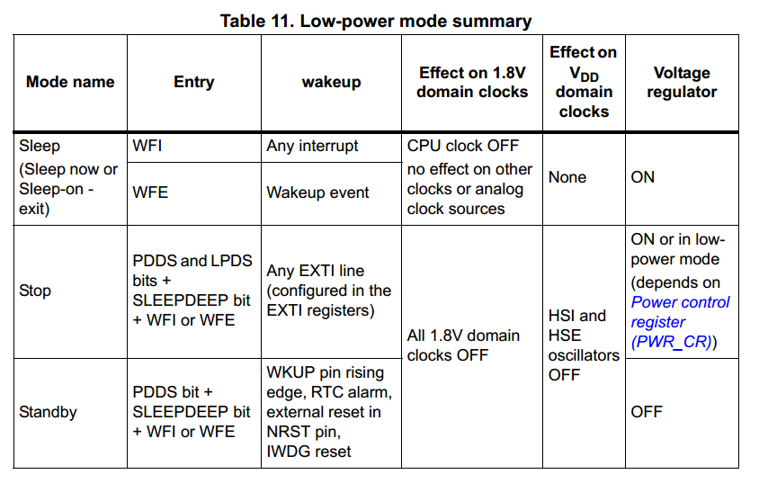

额,这只是引脚名称,能不能唤醒不能只看这个,要看对应低功耗模式的唤醒条件才行啊,但条件里说可以唤醒的
Veiko 回答时间:2015-1-14 09:30:22
WSCKY 发表于 2015-1-14 09:20
看看数据手册吧~PA0可以唤醒
PA8没有
低功耗模式唤醒说明表
低功耗模式唤醒说明表
我是参照这个图然后再看详细说明来做的,但可能哪里还没配好
