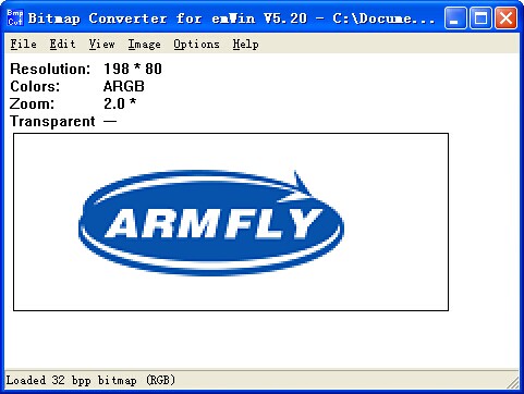

l 第一步:打开BmpCvt.exe(位置和前面讲的GUIBulder在一个文件夹),并载入图片
8 D& O! I" t4 i8 ~

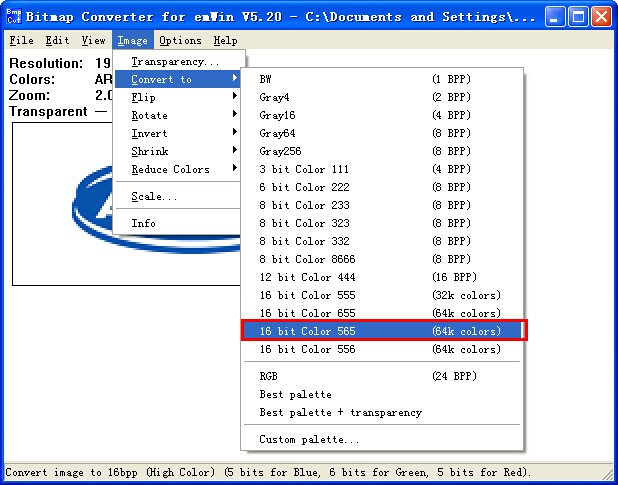

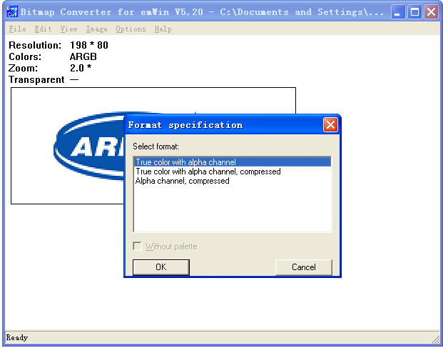

l 第二步:做一下格式转换
. W9 N, A+ P. X5 x# ]4 [( q

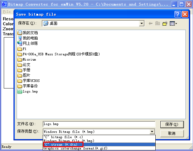

l 第三步:另存为C流文件即可,不过另存的时候要注意
- @  J! E0 f1 w

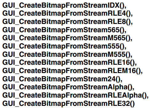

9.2  开发板上实现流位图

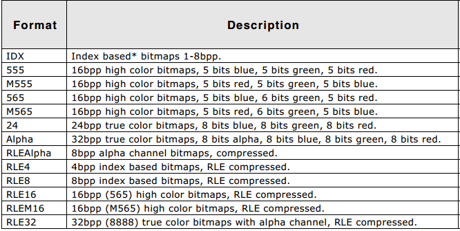

    下面是流位图当前支持的格式:
* o, Q' e; E9 e0 X. ~) j- @# P/ E
    GUI_CreateBitmapFromStream()这个函数支持任意格式的流位图创建,可以直接的创建咱们上面生成的流位图,如果知道流位图的格式,那么可以直接的调用特定的函数,当前支持的函数如下:
8 U, [  @" X) q' R( g. z
    这个东西该怎么的理解呢,这里举一个例子,咱们上面生成的那个C流文件是转换成了565格式,这里我们就可以使用函数GUI_CreateBitmapFromStream(),这个函数不管你转换成什么格式了,都可以创建的,还有一个就是GUI_CreateBitmapFromStream565(), 这个就是特定格式的转换,正好用在咱们上面转换好的C流文件。

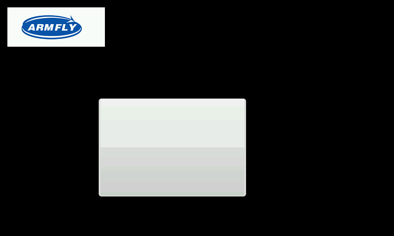

    显示效果如下:
