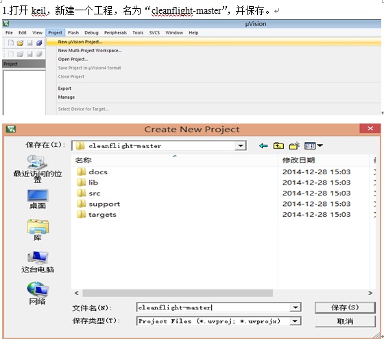

按照目录结构重新建立工程即可,加载对应的文件和库文件,至于那些工程相关的文件,MDK会自动生成,不过工程中的配置和包含目录,预定义项要你来补充完成,最好是会一些GCC并有相关软件,打开工程来看一看再改。

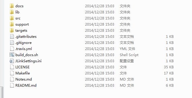

看makefile里面的,应该是有两种芯片可以选择,一个是103的,一个是303的,你是想使用哪一个芯片呢?

像$(TARGET_SRC) 这样的东西是makefile中的变量。在找的时候,$就是一个简单的字符,说明后面的东西是个变量,实际上在看的时候,只需要看$后面括号中的东西就行了。比如TARGET_SRC,也就是目标文件,在makefile中,找到了TARGET_SRC = $(notdir $(wildcard $(TARGET_DIR)/*.c)),也就是TARGET_DIR中的所有的.C文件,而这个Target是根据你的选择来设置的,具体的可以根据你的芯片来确定,具体的可以去看src/main/target里面的所有文件夹,根据你的芯片,将target文件夹中选择一个,把里面的所有源文件拷贝到你的工程中。

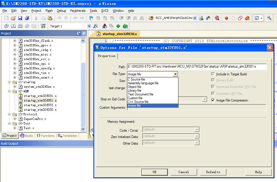

工程中对应的.ld文件不用管,那是gcc用的,KEIL不需要使用。另外,记得把启动文件,那个汇编文件换掉。自己下载一个ST官方的库文件,找到里面的KEIL使用的启动文件,换掉工程中的启动文件。

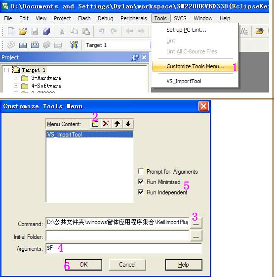

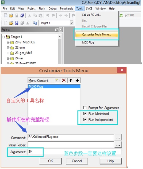

Dylan疾风闪电 回答时间:2015-1-14 12:50:19
Dylan疾风闪电 回答时间:2015-1-14 12:50:40
第二步,把压缩包中的插件导入keil。注:所谓的插件,其实就是文件枚举和XML编辑器。大家可以放心使用。喜欢自己写C#的朋友,可以问我要源码。
