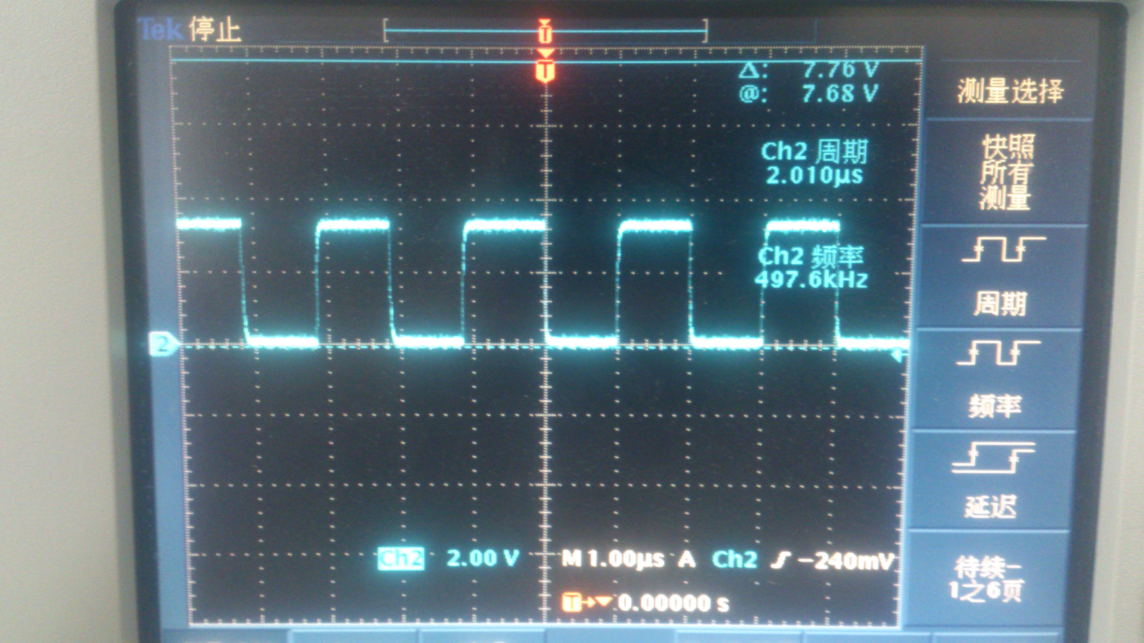

常常在论坛看到有关SysTick 不能实现1us延时的问题,晚上决定亲手用示波器测一下。
首先,我的板子是NucleoSTM32F072 ,没有外接晶振,设置使用内部晶振48M(HSI48)。
时钟频率:1/48M=0.0208333us
没有使用STM32的固件库,1us延时比较短,
  1. while (1)
  2.   {
  3.                 GPIOA->ODR ^=  GPIO_PIN_5;
  4.                 Delay_us(1);
  5.   }
每1us   GPIO状态翻转。

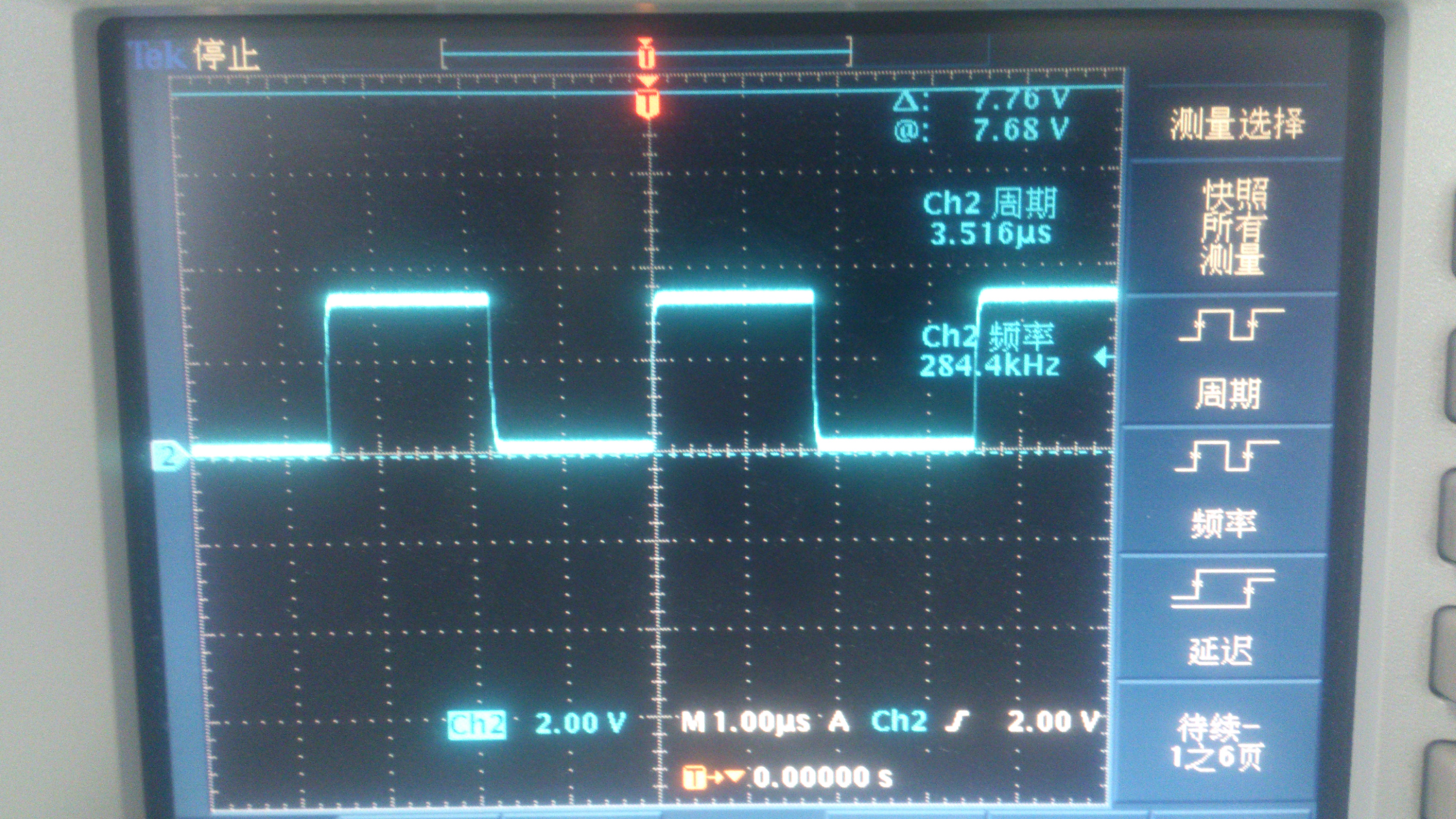

  1. void Delay_us(uint32_t nTime)
  2. {
  3.     SysTick->VAL=0X00;                              //  初值
  4.     SysTick->LOAD=48*nTime;                   //  重装值;48个时钟周期=1us
  5.     SysTick->CTRL=0x00000005;               //  第0位:使能时钟   第3位:使用内部时钟
  6.     while(!(SysTick->CTRL&0x00010000));  //计时
  7.     SysTick->CTRL|=0x00000004;             // 第1位:产生异常请求
  8. }
不能实现1us延时。

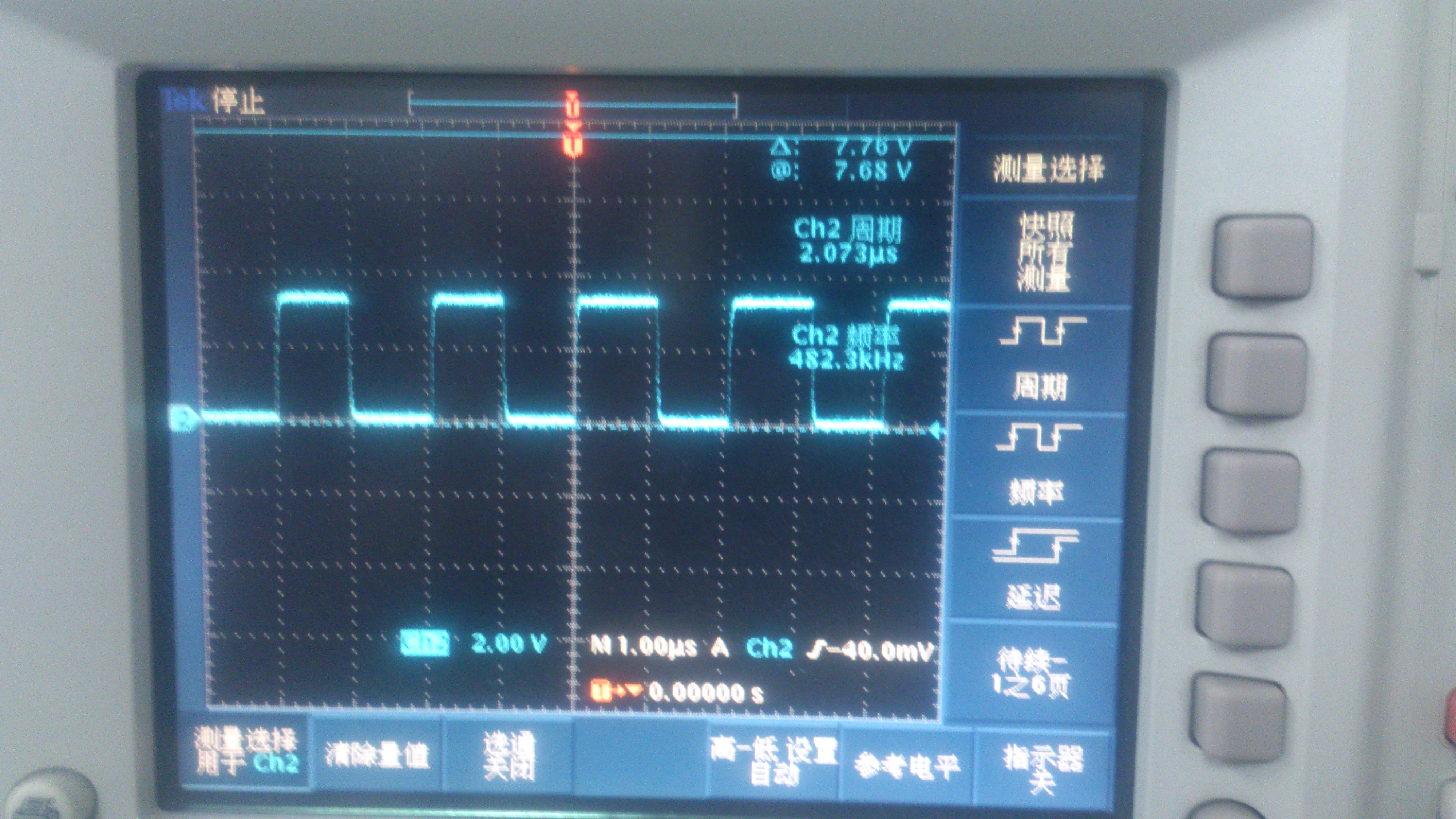

我尝试将
SysTick->VAL=0X00;   注释掉
  2. {
  3. //SysTick->VAL=0X00;              //  初值
  5.   SysTick->CTRL=0x00000005;//  第0位:使能时钟   第3位:使用内部时钟
  6.   while(!(SysTick->CTRL&0x00010000));//计时
  7.   SysTick->CTRL|=0x00000004;// 第1位:产生异常请求
  8. }
除了第一次之后的Delay_us(1)有改观,
进一步,如果将
这两句在前面初始化,而不放进延时:
延时就比较精确了。

xyc2690 回答时间:2015-1-16 08:32:27
holts1 发表于 2015-1-16 08:18
本身中断切换要时间的,这个1U就是修正值
中断响应考虑进去了,没有1us这么长的,当然这里延时1us gpio翻转一次,示波器显示的是1个周期其实是延时2us了。我的疑问是清空SysTick->VAL  相对与其他寄存器操作很费时间。。。
xyc2690 回答时间:2015-1-18 18:29:41
如果每次都执行“VAL清0” 大约需要1.8us,
重装值可以在之前初始化,不必放进delay函数中。如果不执行”VAL清0“这条 就是1us,这样做的话所以只有第一次执行1us是未知、不精确的,因为VAL初值不知道,之后的1us延时都可以实现。
