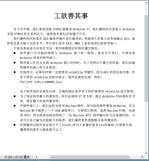

工欲善其事
工欲善其事
% C& R) _7 C! D4 a- H4 T6 f" T+ E( ^% r2 b$ {. k4 r

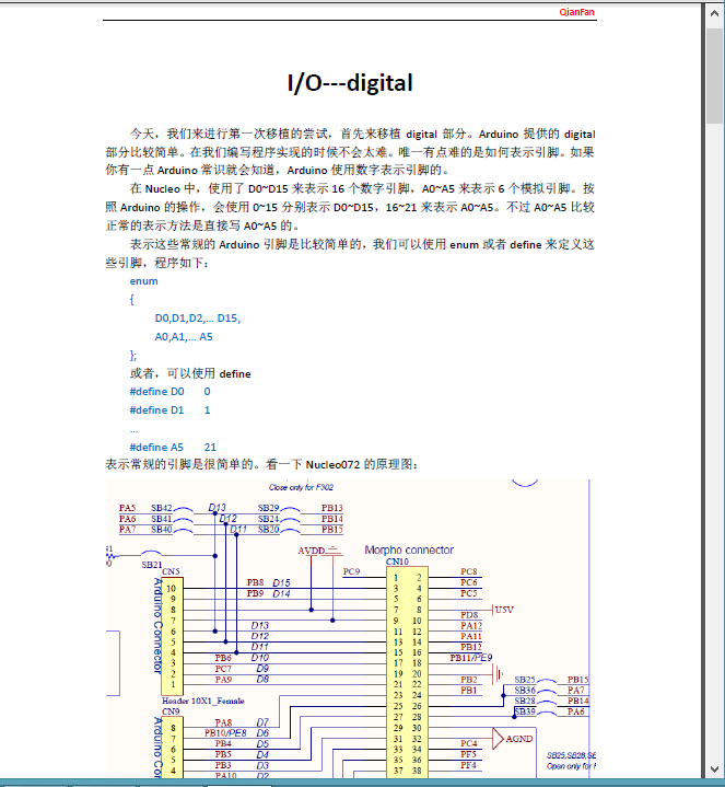

今天我们来移植digital部分。IO接口作为最常用的功能之一,因为操作简单,现象明显,所以我们先拿他开刀。由于大部分人对GCC的编译命令不熟悉,因此我们现在KEIL MDK下面实现。最后在放到Arduino里面。
" x# o* ~2 q$ [! t3 [0 E2 p
digital
digital
4 L4 @% `$ ?2 v

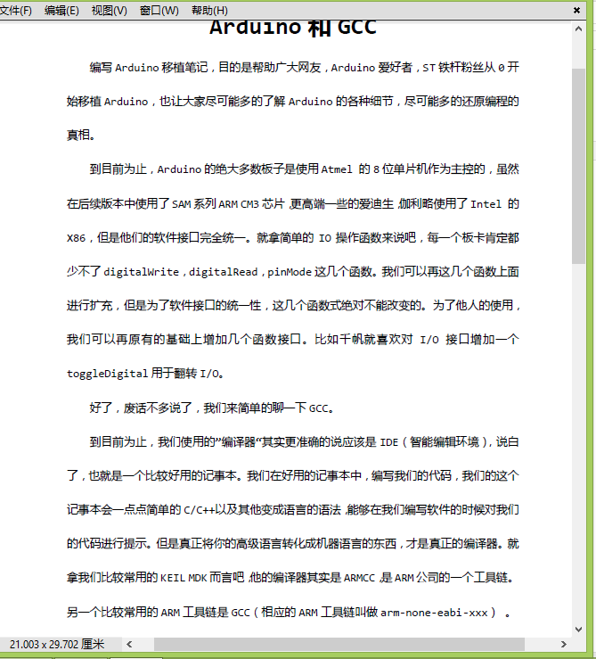

【Arduino移植笔记3.4---浅谈GCC】
( o5 D  ]: D! J  H
3 i! d" T7 V- B4 S: M& R

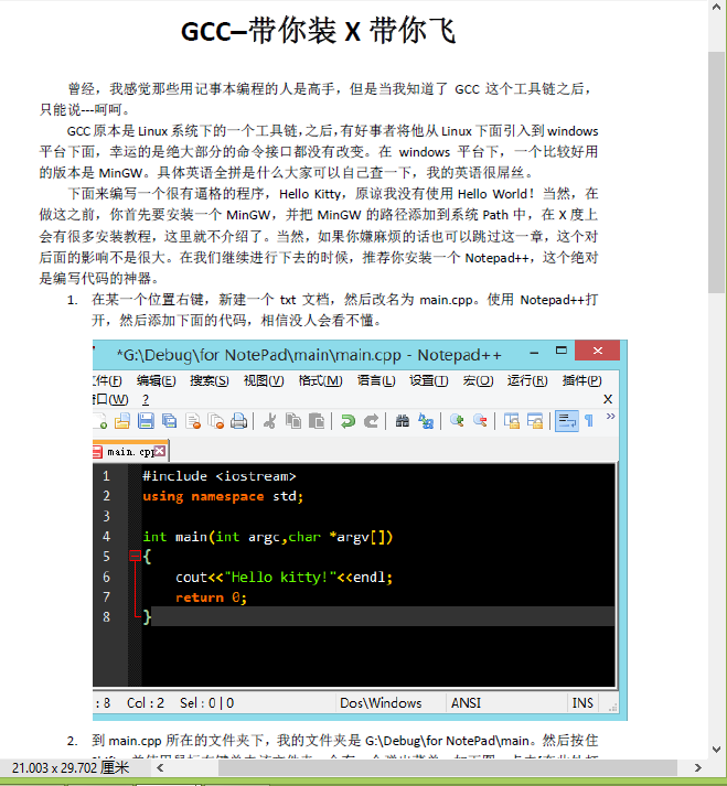

我们最终的代码是在GCC工具链下进行编译的,编译的参数是通过main函数的参数传递的,也就是通过命令行传递的。下面我们就来简单的了解一下GCC,知道一些简单的GCC工具链的命令。& d# x; v- U! ~0 h9 ]+ @3 M
浅谈GCC
浅谈GCC
GCC,带你装X带你飞
GCC,带你装X带你飞

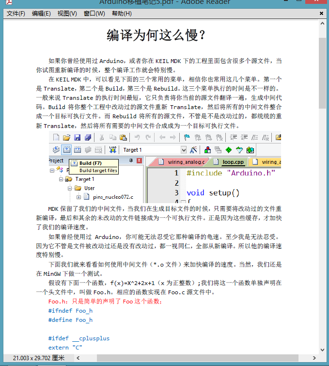

【Arduino移植笔记5---生成中间文件,加快编译速度】
3 ^! V' T8 y& S. P# e" H这一次,我们来尝试多个文件单独编译,最后链接成为一个目标文件。这样可以加快我们的编译速度。这一次我们还是在MinGW下面学习一点GCC的语法。因为我们最终的环境就是GCC,所以说学习GCC的语法还是必要的。但是这篇教程的目的重点是移植,而不是从头开始学习STM32,GCC的用法,所以我们提到这些的时候只是简单的提一下我们能够用到的东西。更加具体的内容还是要靠你自己去完成了。* }( |( ~" g# T
生成中间文件
生成中间文件

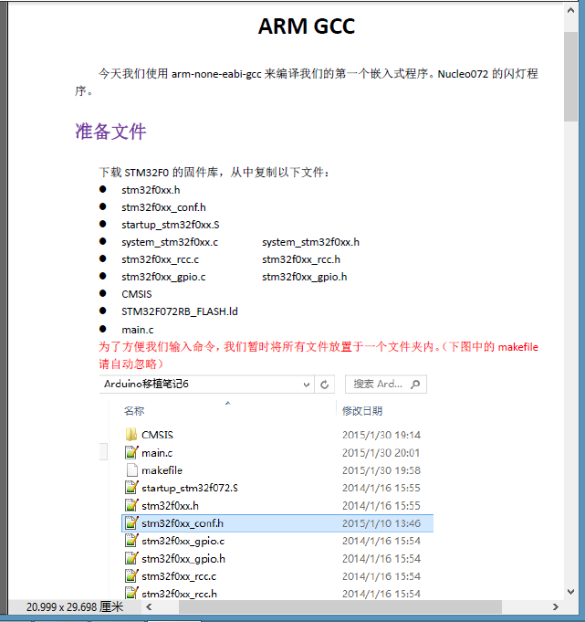

【Arduino移植笔记6--arm-none-eabi-gcc】
, O* \4 t* Y6 k9 s( U4 s  r0 c我们开始正式使用arm-none-eabi-gcc编译一个STM32F072的程序。先献上一个ARM GCC的下载链接,教程一会同步:4 f4 ?2 [0 U1 _2 L: f
http://launchpad.net/gcc-arm-embedded/+download能够熟练的使用ARM GCC进行代码编译时移植Arduino中最重要的一步。时间水平有限,本教程不能说的太过详细。更加具体的细节还是自己谷歌吧。9 K) I$ \: A/ O2 _% u
ARM GCC
ARM GCC

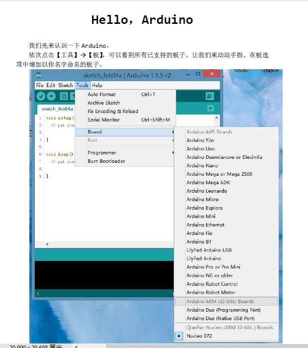

打开Arduino,在菜单的【工具】-->【板】选项中,有许许多多的板子。哪一个才是我们自己的呢?今天,我们简单的修改几行代码,让【板】中增加我们自己的板子。必须要提到的是,这一次的教程是整个移植史上最简单的,只需要动手添加几行代码就能够完成。也是史上最有意思的一次移植。6 |# f" U: W) Q! F1 p
Hello Arduino
Hello Arduino

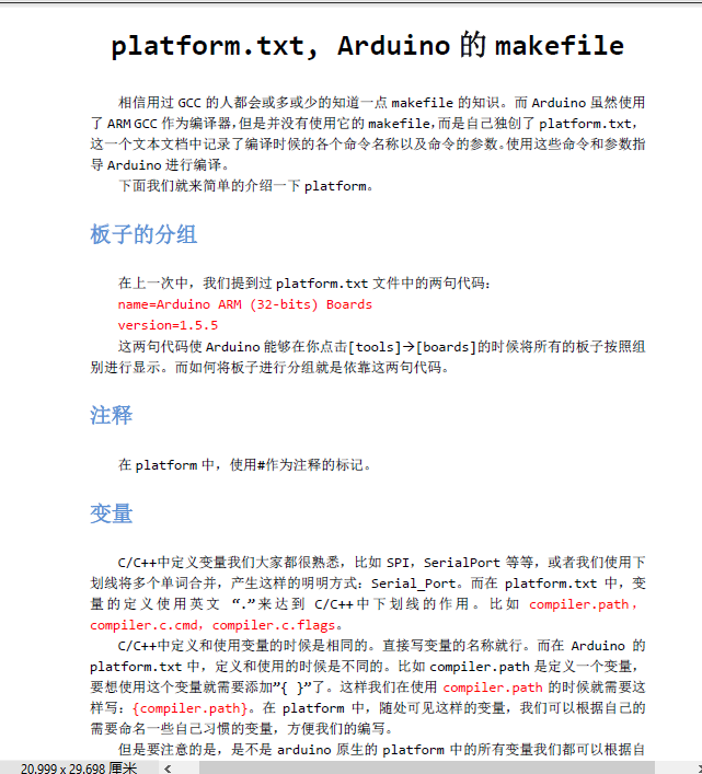

【Arduino移植笔记8---platform.txt】
Arduino虽然使用ARM GCC,但是并没有采用GCC的makefile。而是使用plarform.txt。这个文本文档中记载着编译时的参数,以及生成何种文件(bin还是hex),用什么下载工具下载,下载的参数是什么等等信息。
