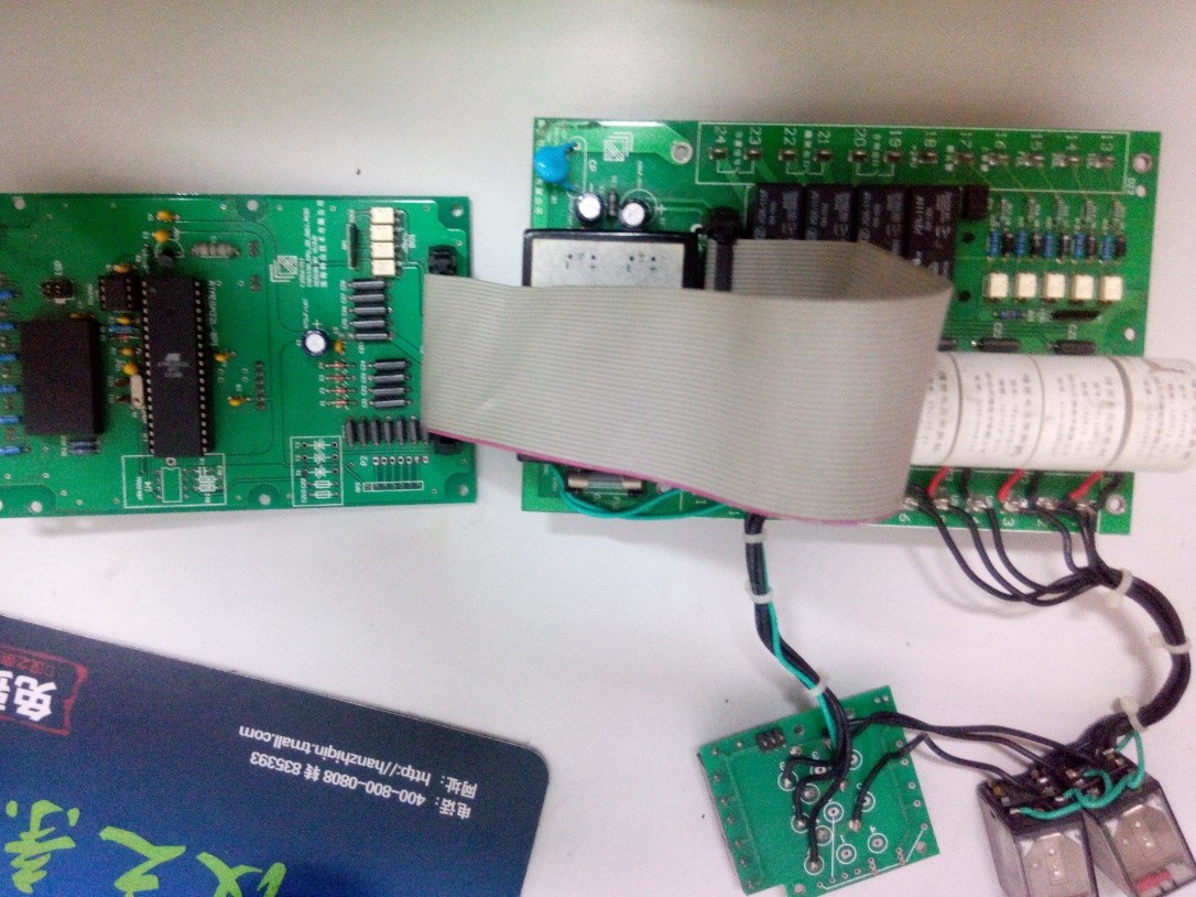

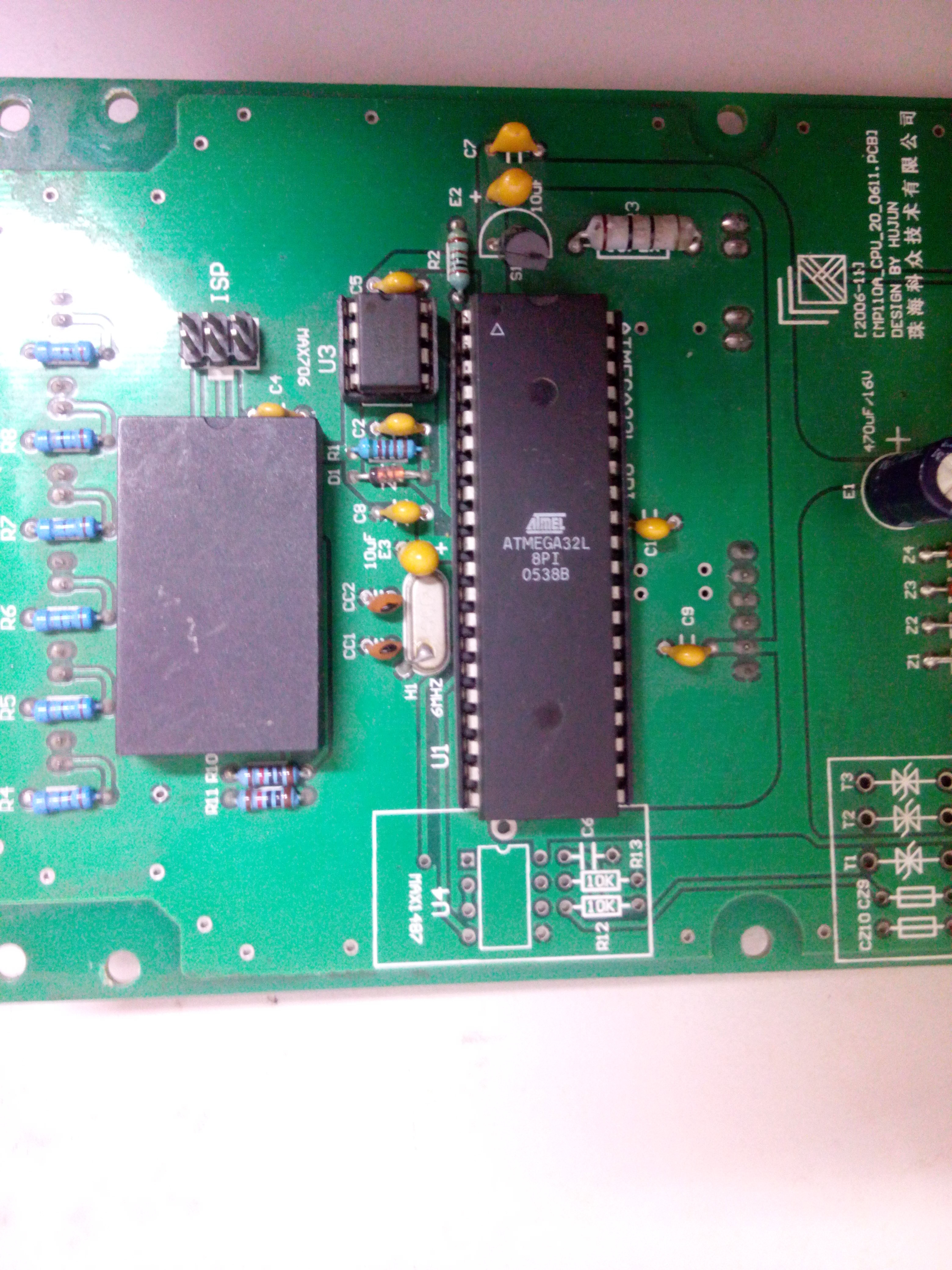

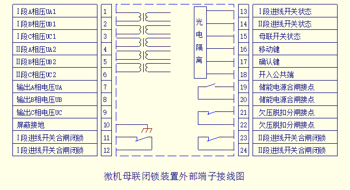

废话少说,下面我把我的方案写出来与大家分享。这次,导师拿出这个一坨电路板,
1
1

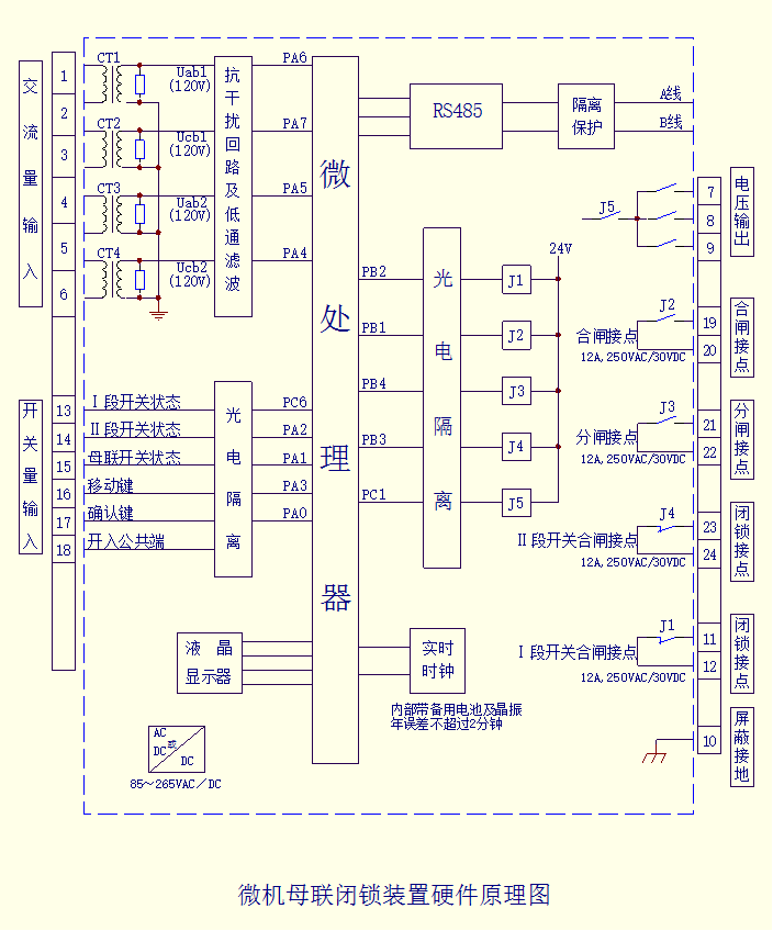

让我用ARM的芯片做出来,电路自己测试,程序自己写(只有一个功能说明供参考),下面说说这个东西。这个东西叫微机母联闭锁装置适用于35KV及以下电压等级的各种变电站、开关站、开闭所,用户配电房中用到母联开关的场所,它安装于母线联络开关之中,对母联开关的操作进行全方位的监视、控制与报警,又能对两路进线开关合闸进行闭锁,可防止因母联开关不慎误合而造成双路电源合环事故,避免因此对设备、人身及电网造成危害,从而确保母联开关能安全运行
工作原理:正常运行时装置始终处于闭锁状态,装置分为三种情况闭锁母联开关的合闸操作:
(1)闭锁母联开关的操作电源,7~9号输出A、B、C三相电压端子无电压输出,使母联开关没有操作电源而无法合闸;
(2)通过合闸出口接点闭锁母联开关的储能电源回路,19、20号端子合闸接点正常运行时处于打开状态,切断母联开关的储能电机回路,使母联开关无法合闸;
(3)通过分闸出口接点切断母联开关的欠压脱扣器电源回路,21、22号端子正常运行时处于打开状态,使欠压脱扣器一直处于脱扣状态,使母联开关无法合闸。
之前在学习M3,感觉做这个东西用M3的芯片有点浪费,用M0的恰到好处,现在M0的片子已经有要取代8位单片机的趋势了。

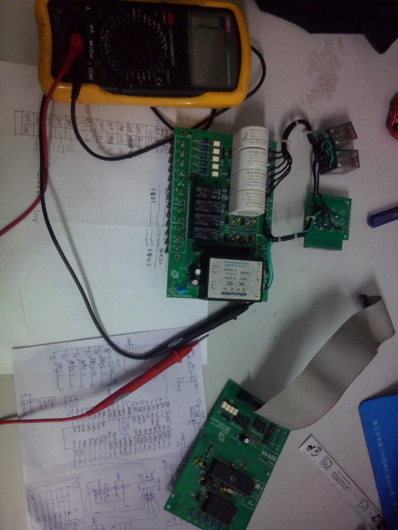

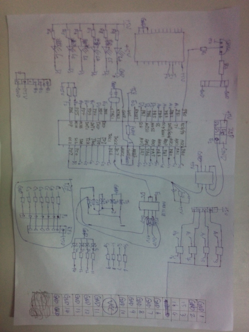

然后呢,我就一点一点的用万用表测电路啊,得出来一张这样的草图,只是草图啊,不要喷哦!
下一步准备做电路,直接打板子,不用洞洞板测试了
