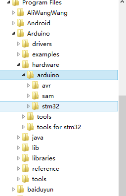

    经过多天的努力,今天Nucleo072终于在在Arduino下工作了。这里是我的一个测试帖,感兴趣的话大家可以看看。           https://www.stmcu.org.cn/module/forum/thread-599287-1-1.html。1 H6 F% b: |& f5 n$ s. K, e: {
    下面是这次需要的软件。首先,你的电脑必须安装ST-LINK驱动,Arduino的版本必须是1.5.5或者以上版本。千帆使用的是1.5.5。由于文件过大,社区无法上传,现上传至百度云。一会分享链接,下面是安装使用方法:
, U- o: F0 u* E. W( {) M, |
, X! w% m- h8 k6 c! B* d
% G8 ~9 h) n! g1.将 tools for stm32.rar下载,解压,存放至D:\Program Files\Arduino\hardware\下,其中tools for stm32前面的路径是Arduino的安装文件夹。这个压缩包是ARM GCC的所有文件。
9 a# l: X9 x6 G9 R+ m7 ktools for stm32.rar的下载地址:https://pan.baidu.com/s/1sjr0c7V# T: r7 A, W0 P* v
) s; G8 r, o% v% K2.将stm32.rar下载,解压,存放至D:\Program Files\Arduino\hardware\arduino下。这个文件是我们Nucleo072的底层文件,目前只实现了一部分。实现的这一部分可以再上面的帖子下查看。stm32.rar的下载链接:https://pan.baidu.com/s/1c0m0V7a2 Z1 J% O& h' q# E# t. g
1 F9 a! z/ o: I, w! m$ }! n8 Q
1 L' j* O( E4 Z5 Z. A" W+ f1 \( J3 R+ {下面是正确放置的路径:

欢迎大家测试。
