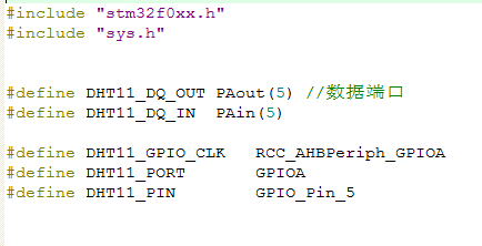

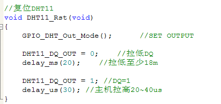

STM32f030不像STM32f10系列有位带操作,直接调用使PAout(5) = 0;  现在寻求大神,我想使PAout(5) = 0,在stm32f030代码中应该怎么做?虽然有setbit和restbit清零和置1,但是实现不了  谢谢各位大神
拉低或者拉高GPIOA—5
拉低或者拉高GPIOA—5
定义GPIOA管脚
定义GPIOA管脚

说清楚些吗?2个图什么关系?用哪个干什么?set?clear?
晓枫VS枯叶 回答时间:2015-1-20 16:51:54
f0上不能使用位带操作,直接用set和reset那两个函数吧,或者寄存器赋值!

. R5 J, G9 k- W# S7 L2 L. Z; U" }弄出来了 谢谢

被某些教程带坏了。明明是高端的STM32,为什么要追求51的那种软件编写方式呢?
