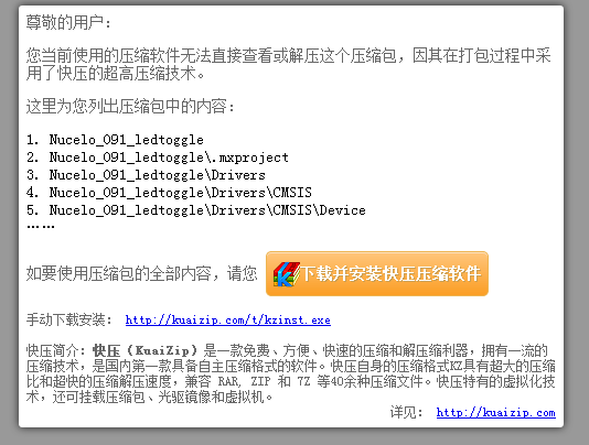

hjl240 回答时间:2015-2-10 14:23:05
下载楼主的压缩包Nucelo_091_ledtoggle.zip后,压缩软件竟然打不开,提示: 1.png
: ^. o5 f0 A; b+ O! N! ?5 Y# o) z2 U0 ?' ]! B! d& r! k
9 y: i7 j7 j4 y( u2 w& q% R; f2 B
那还得再下载个其他的压缩的软件,,比较麻烦。。。, w7 I! M& ~) X% L: r
; V3 w6 [' x7 D; a% t! M
; O5 {, z3 ^% r5 w' M1 d* l
3 D( B0 y7 x7 s) b
; f2 z: T6 [* p3 H8 [4 N建议楼主以后压缩的时候压缩成常见的压缩格式,,方便下载者3 s4 e. J9 E; d2 P# |
