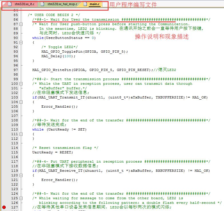

1、新买了一块Nucleo板子是L1超低功耗系列,入手后认真研究研究了三种开发方式,都试了试,最后选择了STM32CubeMX+keil5开发方式;
3、现附上完整源程序包,供大家方便研究讨论;

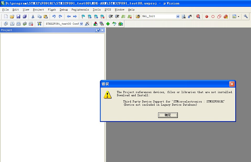

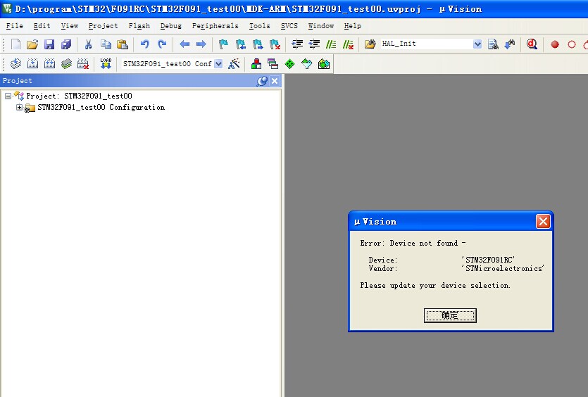

所有东西都安装了,报错提示见截图,我发帖悬赏都没有能最终解决,最后卸载换了5.12,我的疑问是别人5.13是怎么用的呢?
这个是我的悬赏贴地址,里面有详细的报错过程和截图,如果你知道怎么回事的话请告诉我一下啊,我两台电脑一台XP一台win7,都是这个错误提示,最后都是换掉了keil5.13,用的keil5.12
https://www.stmcu.org.cn/module/forum/thread-599988-1-1.html
路鸣雨 回答时间:2015-2-7 20:10:43
星辰一方 发表于 2015-2-6 19:38
所有东西都安装了,报错提示见截图,我发帖悬赏都没有能最终解决,最后卸载换了5.12,我的疑问是别人5.13 ...

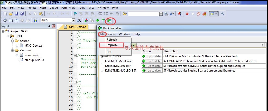

这是提示你没有安装F0的库,你需要在keil5上安装F0库的,不然会提示没有驱动。我觉得应该重新下载F0的软件补丁,下面有导入的参考图片和下载地址,在keil官网下载就可以了:
下载STM32L1的软件补丁:Keil.STM32L1xx_DFP.1.2.0、Keil.STM32NUCLEO_BSP.1.2.0:http://www.keil.com/dd2/Pack/
