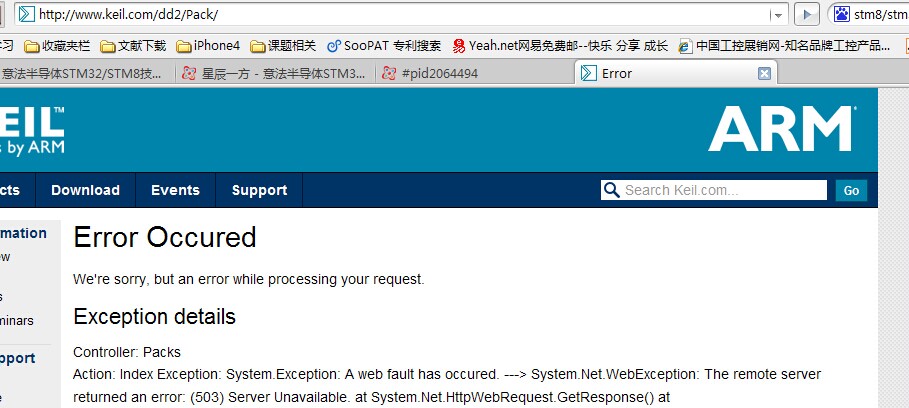

星辰一方 回答时间:2015-2-7 21:18:27
路鸣雨 发表于 2015-2-7 20:10
这是提示你没有安装F0的库,你需要在keil5上安装F0库的,不然会提示没有驱动。我觉得应该重新下载F0的软件 ...
这个链接打开后提示有错误
