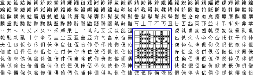

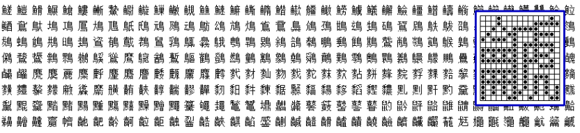

    下面是 GB18030 字库点阵的截图。
     这个放大的汉字就是二级字库中最后一个汉字,这个字后面的汉字就属于 GB18030特有的汉字了。估计大多数人一个都不认识。
    我们来看看 GB18030 字库最后区域的汉字长得啥样子。

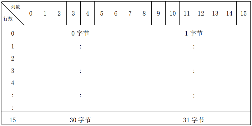

      简单的理解,一个字的点阵是指这个汉字用多少个象素点来描述. 每个象素点显示为什么颜色。下面举一个:HZK16: 16 点阵汉字库(宽度 x 高度  = 16x16)给大家说明一下:
    HZK16每个字型的点阵数据为 16×16(横行点数×纵列点数),共 256 个二进制位,32 个字节。 汉字 16 点阵字型数据的 32 个字节排列次序是以 0 字节开始到 31 字节结束,均用十六进制表示,其记录格式如下:
    以一个点阵汉字“啊”为例给大家说明下:
    “啊”是汉字区第 1 个汉字,对应的数据为:
    0x00,0x00,0x0E,0xFC,0xEA,0x08,0xAA,0x08,
    0xAA,0xE8,0xAA,0xA8,0xAC,0xA8,0xAA,0xA8,
    0xAA,0xA8,0xAA,0xA8,0xEA,0xE8,0xAA,0xA8,
    0x0C,0x08,0x08,0x08,0x08,0x28,0x08,0x10
* B& w3 t2 J6 l$ c3 U) b" g3 b

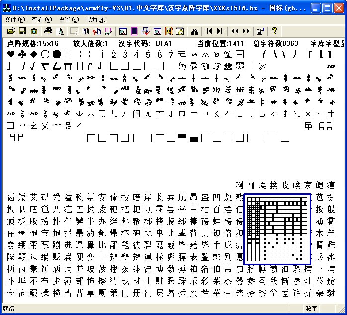

    下面再推荐给大家一个非常好用的工具,专门用于查看和分析国标点阵字库的软件
* T% Q1 ^. c: ?$ D7 p$ E
    这个程序仅支持 8 个字符的文件名,要求文件名的最后 4 位数字表示点阵的大小。 比如我们要分析 HZK16  文件,可以将文件名修改 HZKs1616.hz , 然 后 用FONTSHOW.exe 程序打开。
