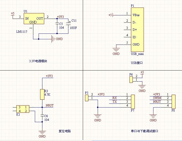

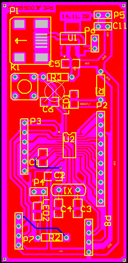

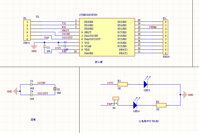

stm8s003f3p6最小系统原理图与PCB+制板过程【原创!】

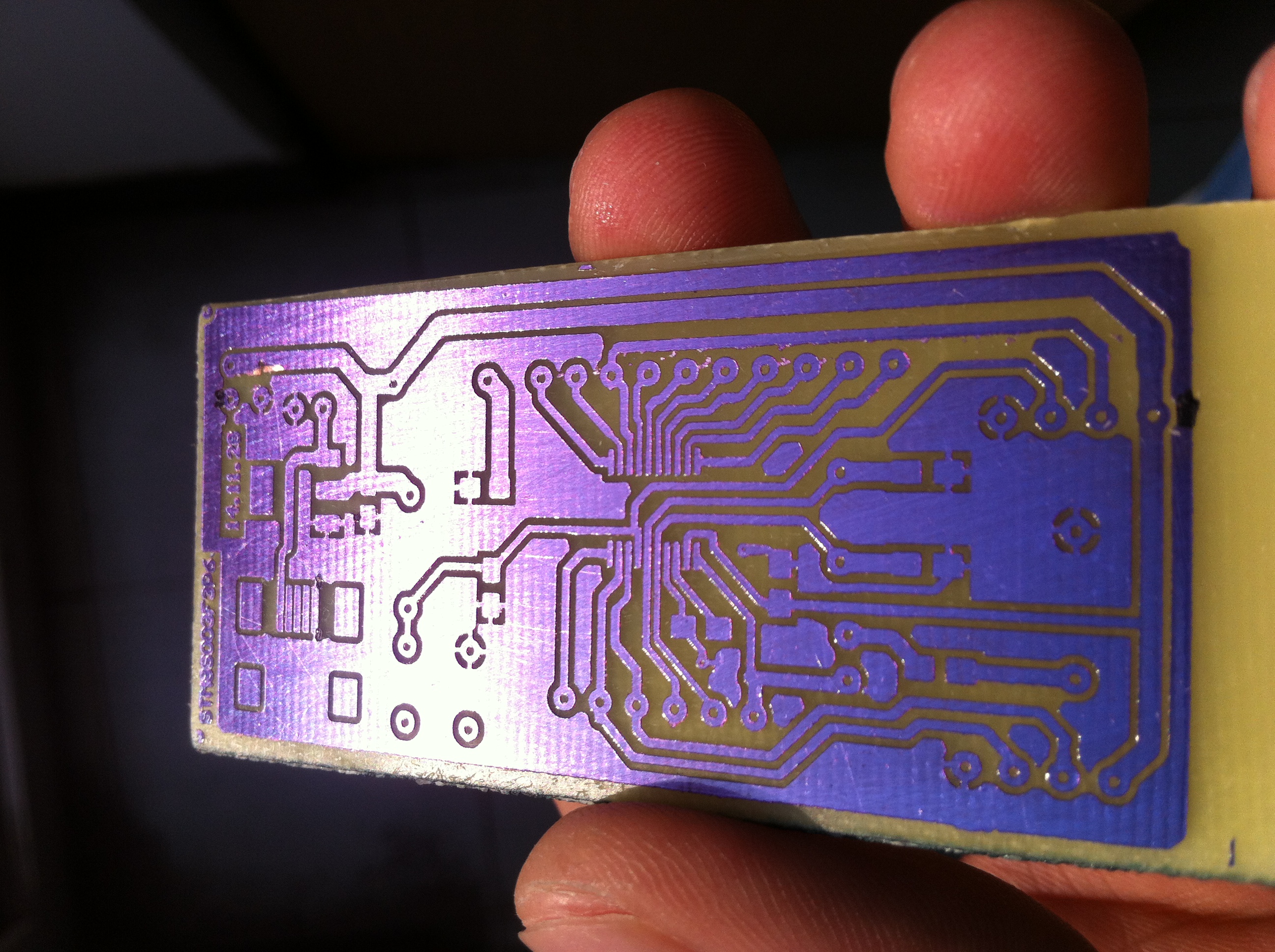

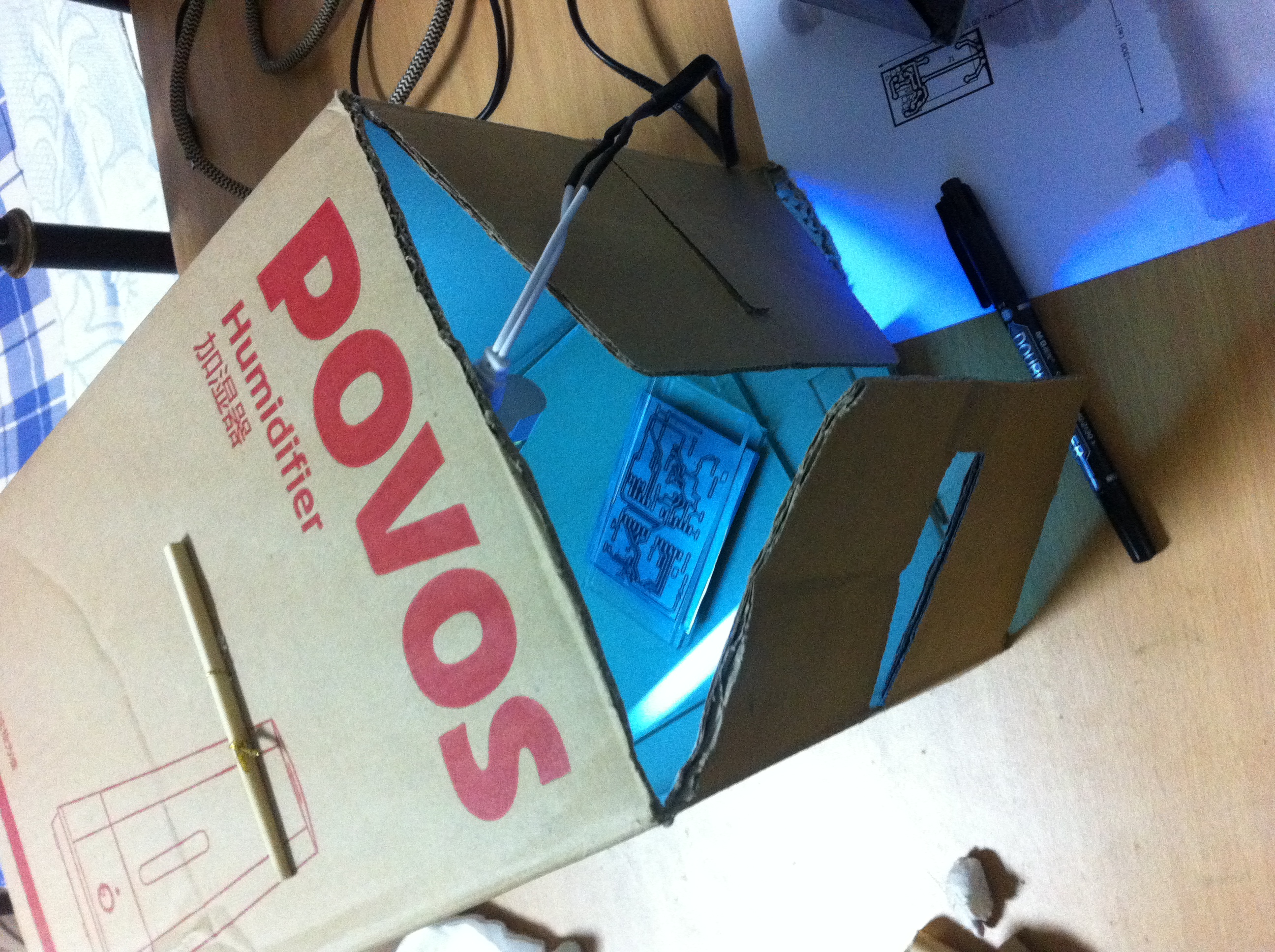

补上做其他项目的印刷板的曝光过程照片
补上做其他项目的印刷板的曝光过程照片
- ~. V: w8 N3 M$ G& v& T
; ^# c# \/ j, h& V1 J

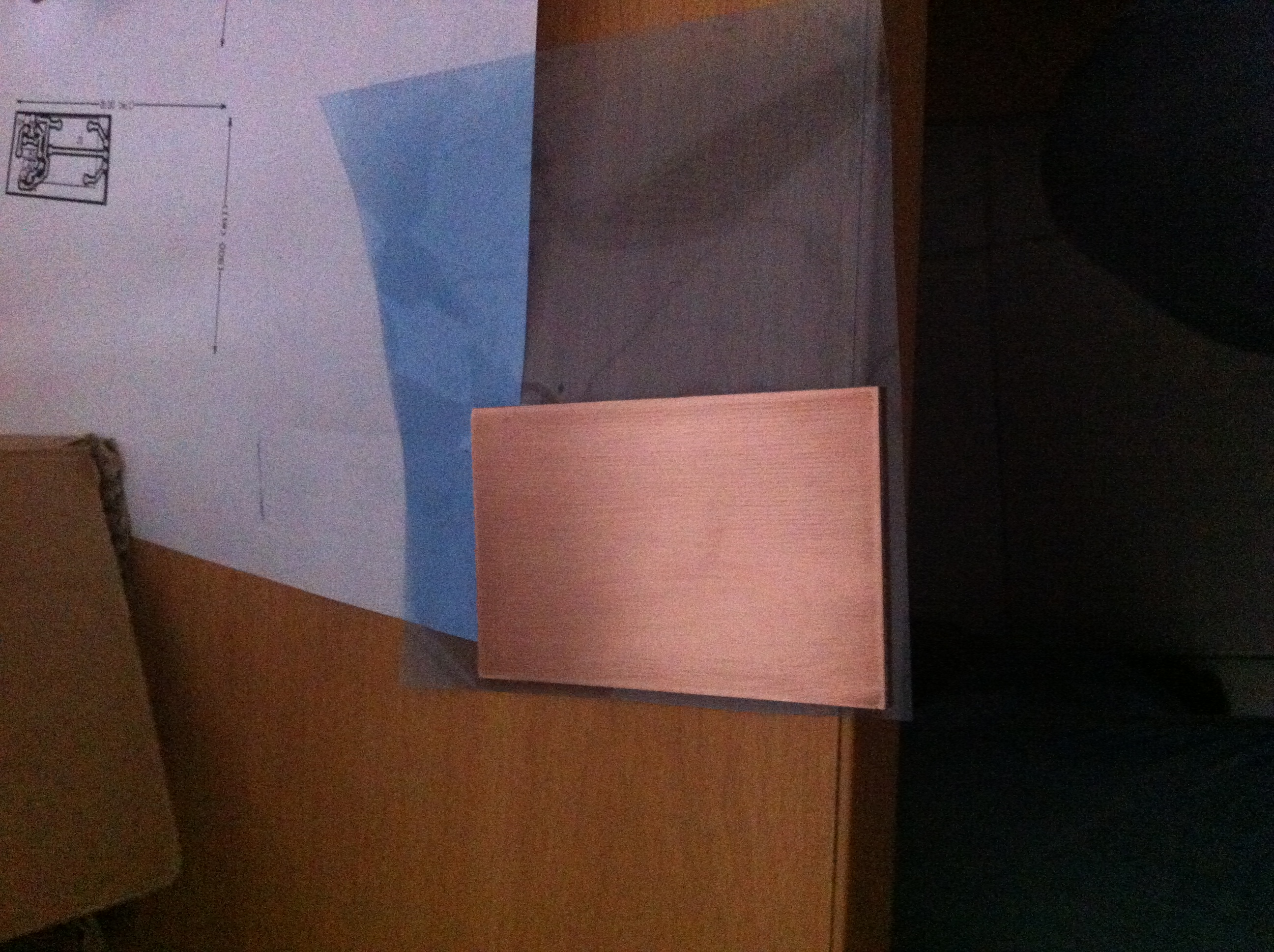

补上做其他项目的印刷板的贴膜过程照片
补上做其他项目的印刷板的贴膜过程照片
& n- A" s. i0 o
( _0 h0 n9 R' j  k+ R" n
- @0 |5 F# x" X2 w0 w6 o( z% q3 _5 l) L, u

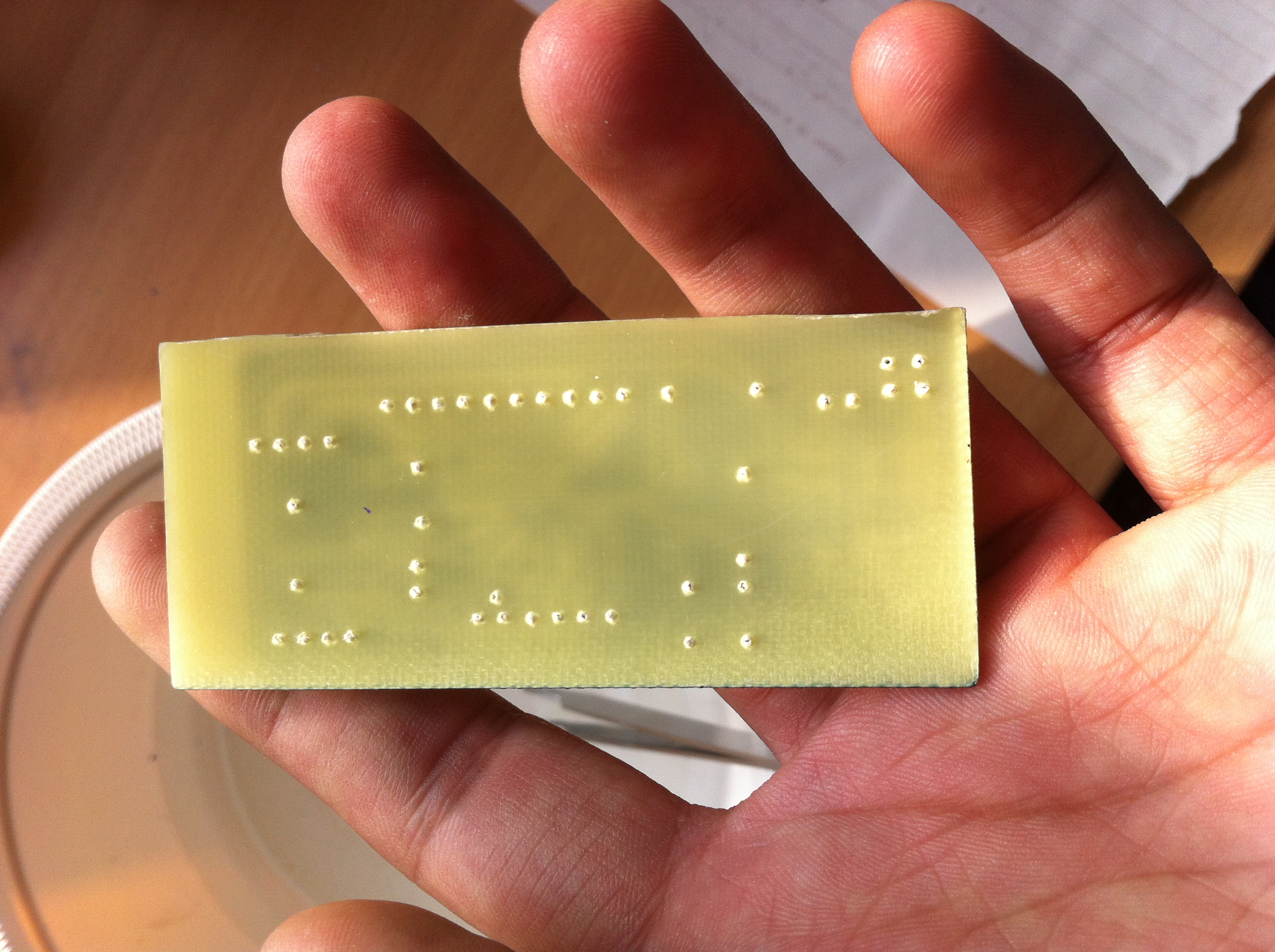

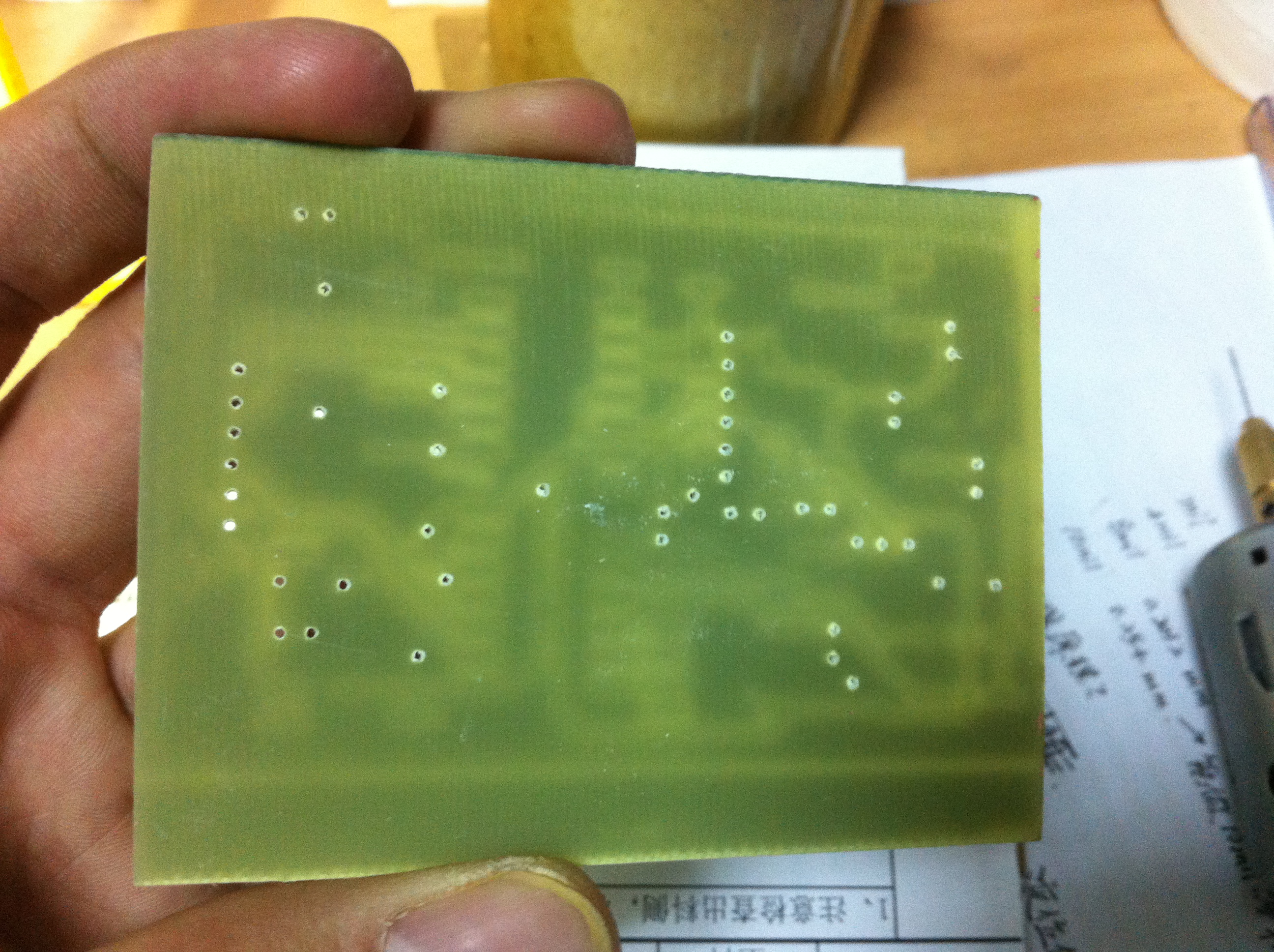

钻孔完成后
钻孔完成后
4 g9 q7 R. ~& U0 @# O3 }
' C0 i2 R9 y. i5 M& y2 n IMG_0883.JPG * ]4 o# h6 A# F7 Q$ d" q9 I1 P/ m* u
; q, i+ ~1 e# t2 Z

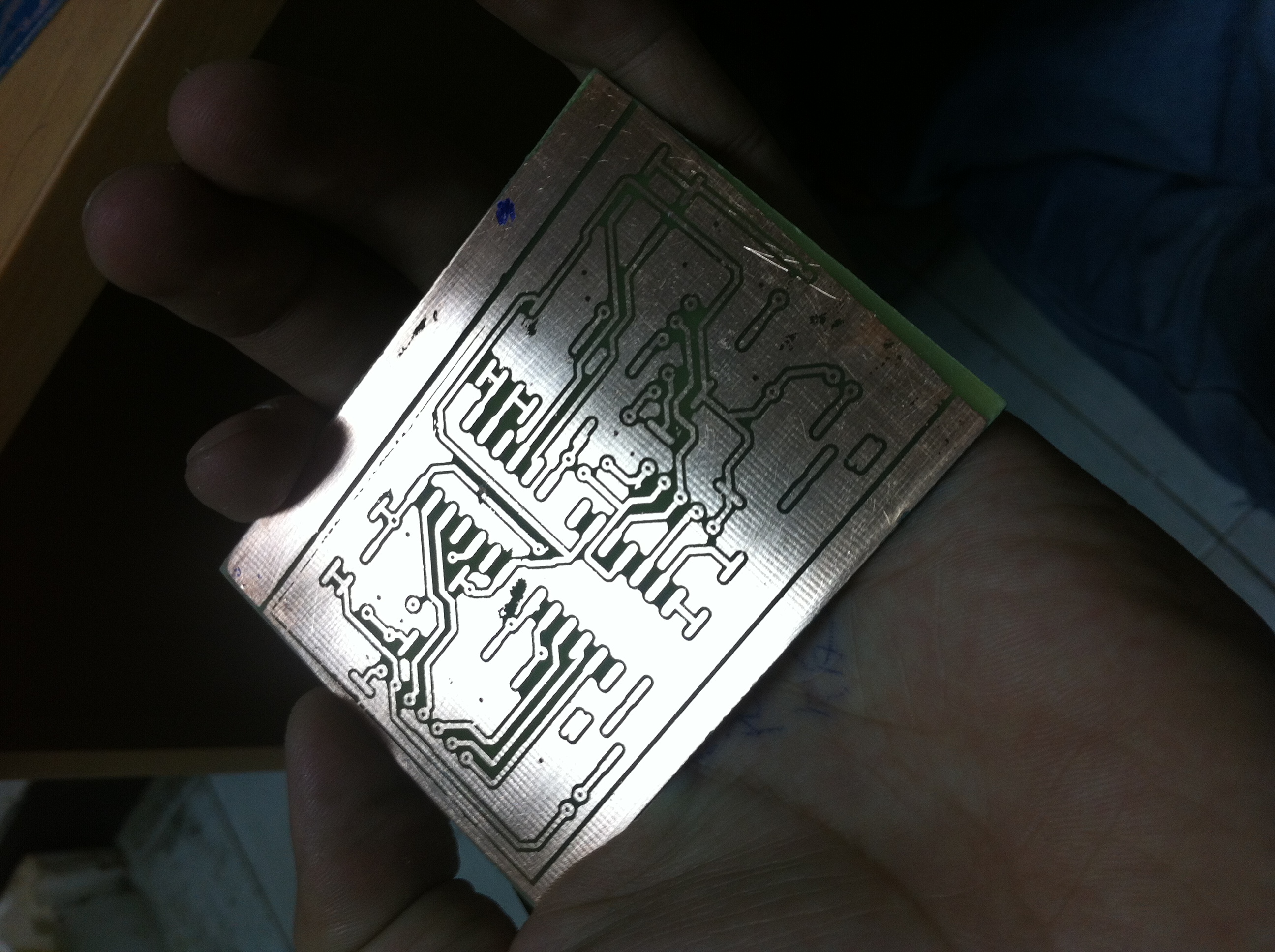

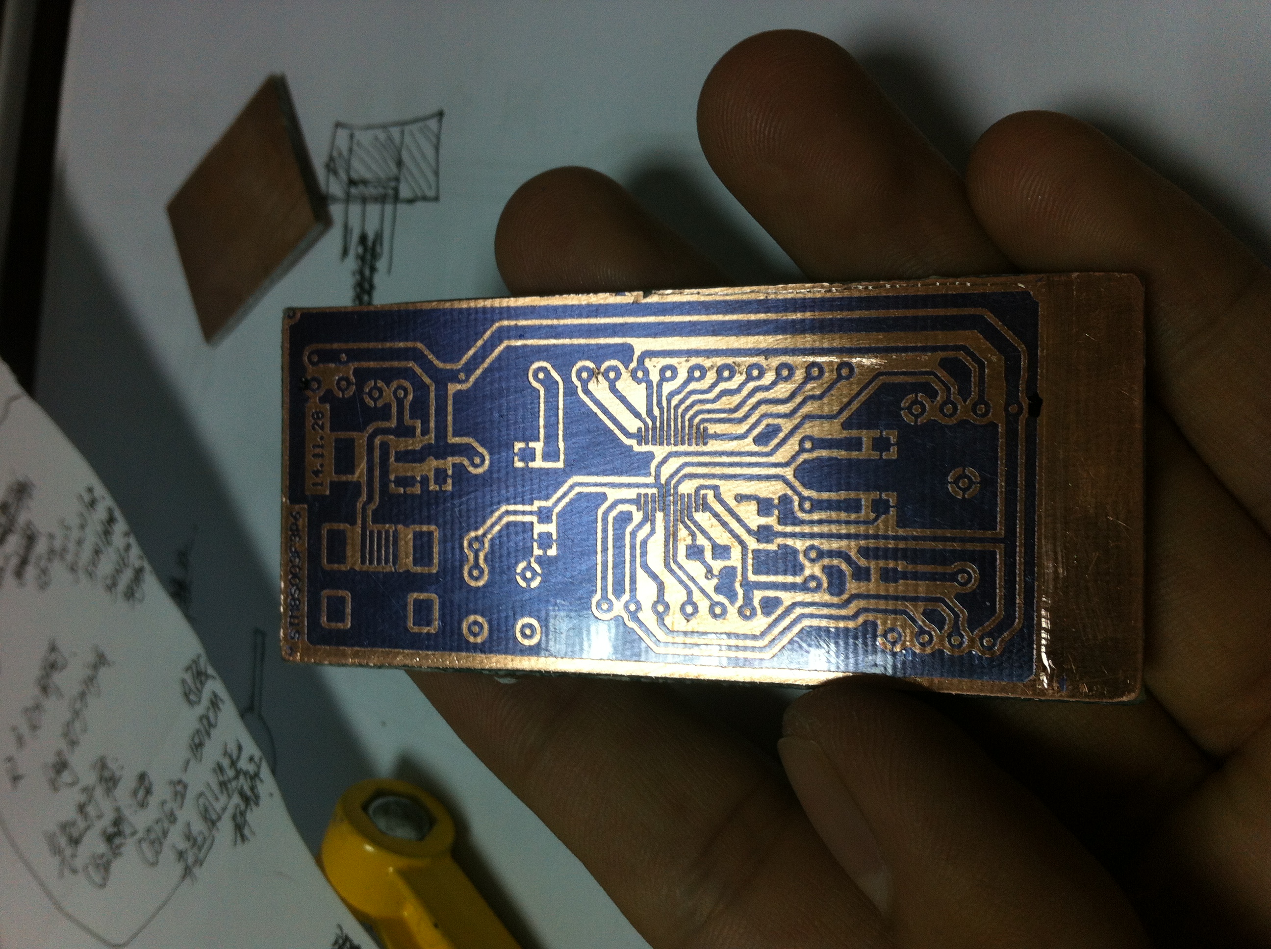

蚀刻完成效果
蚀刻完成效果
* m5 h1 |. t. r
7 o3 d0 C6 l/ ~

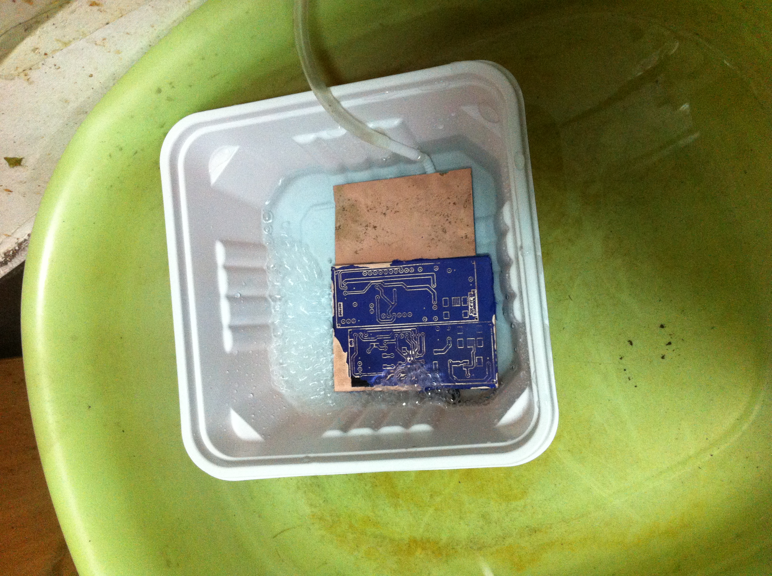

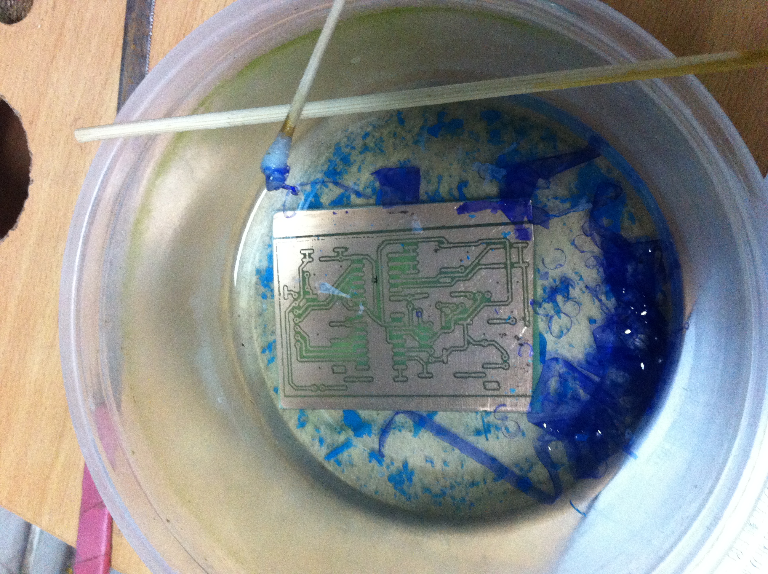

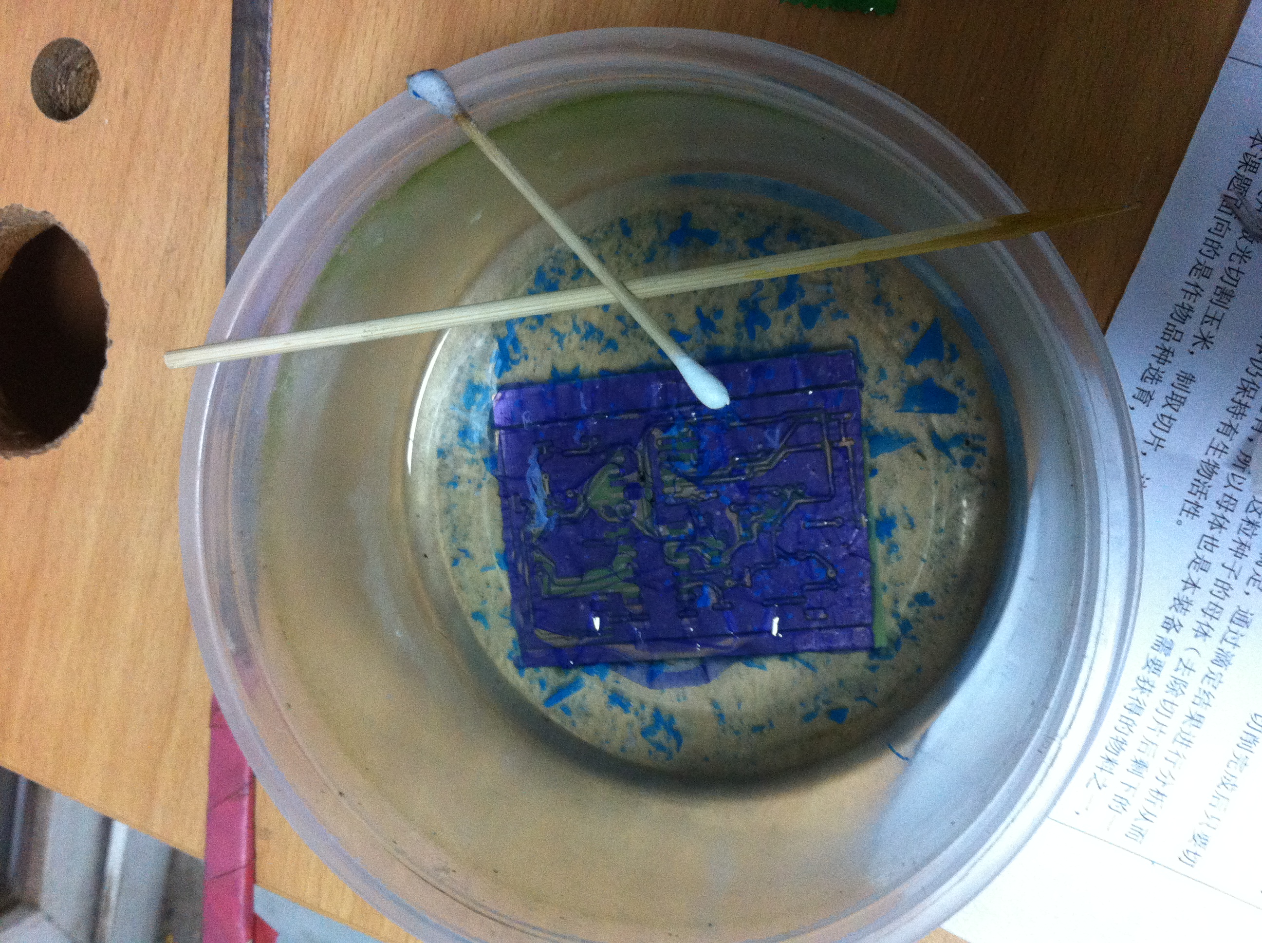

脱膜中……
脱膜中……
( d8 t" i0 ]  M5 T0 z* \1 z  S
3 Z* W0 K. b) `, `0 Z IMG_0880.JPG 4 k6 A" }2 G2 Q$ @# U; e0 N' e8 p
. ?4 M. J3 S# d4 l6 G1 m( D

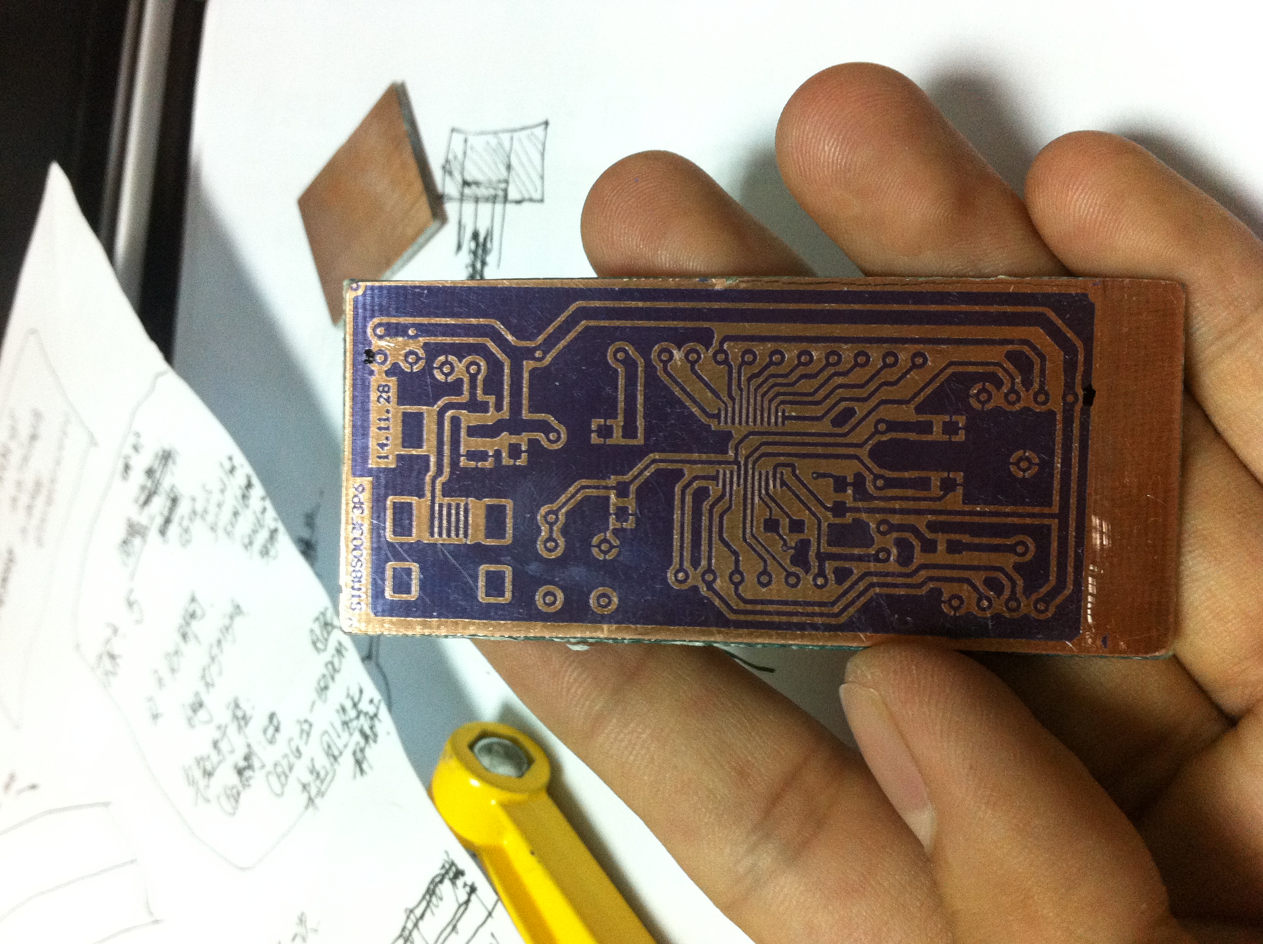

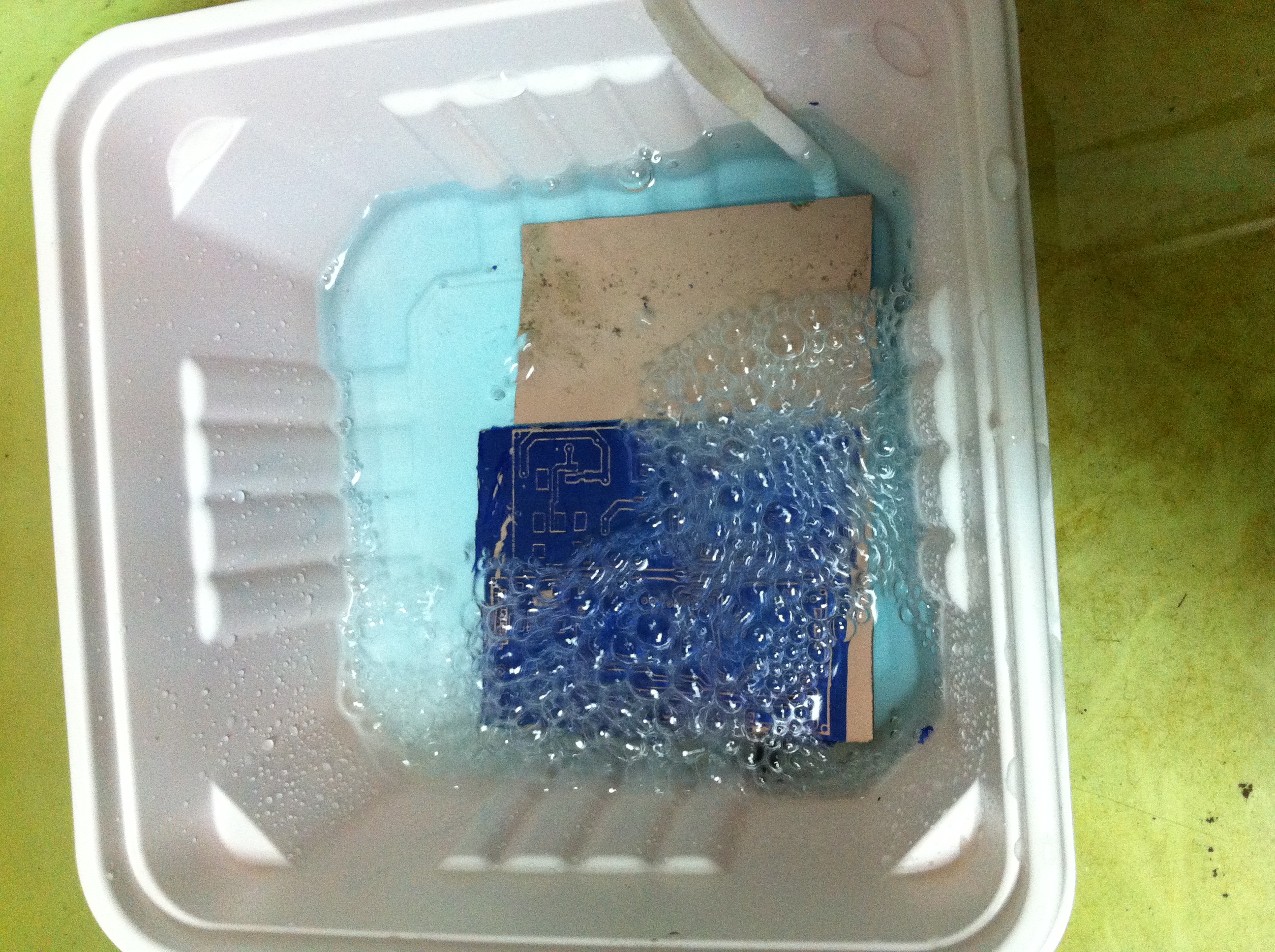

显影完成
显影完成
# }! M$ L2 _+ }
) G5 q4 Z4 i, l. V9 |

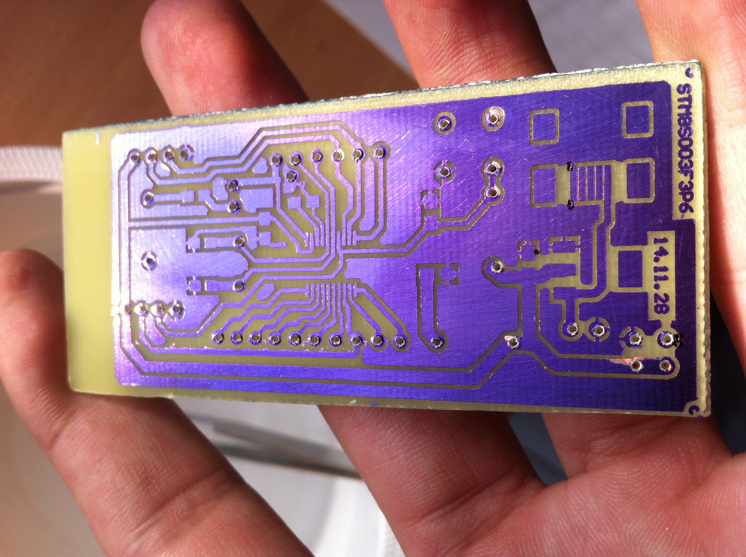

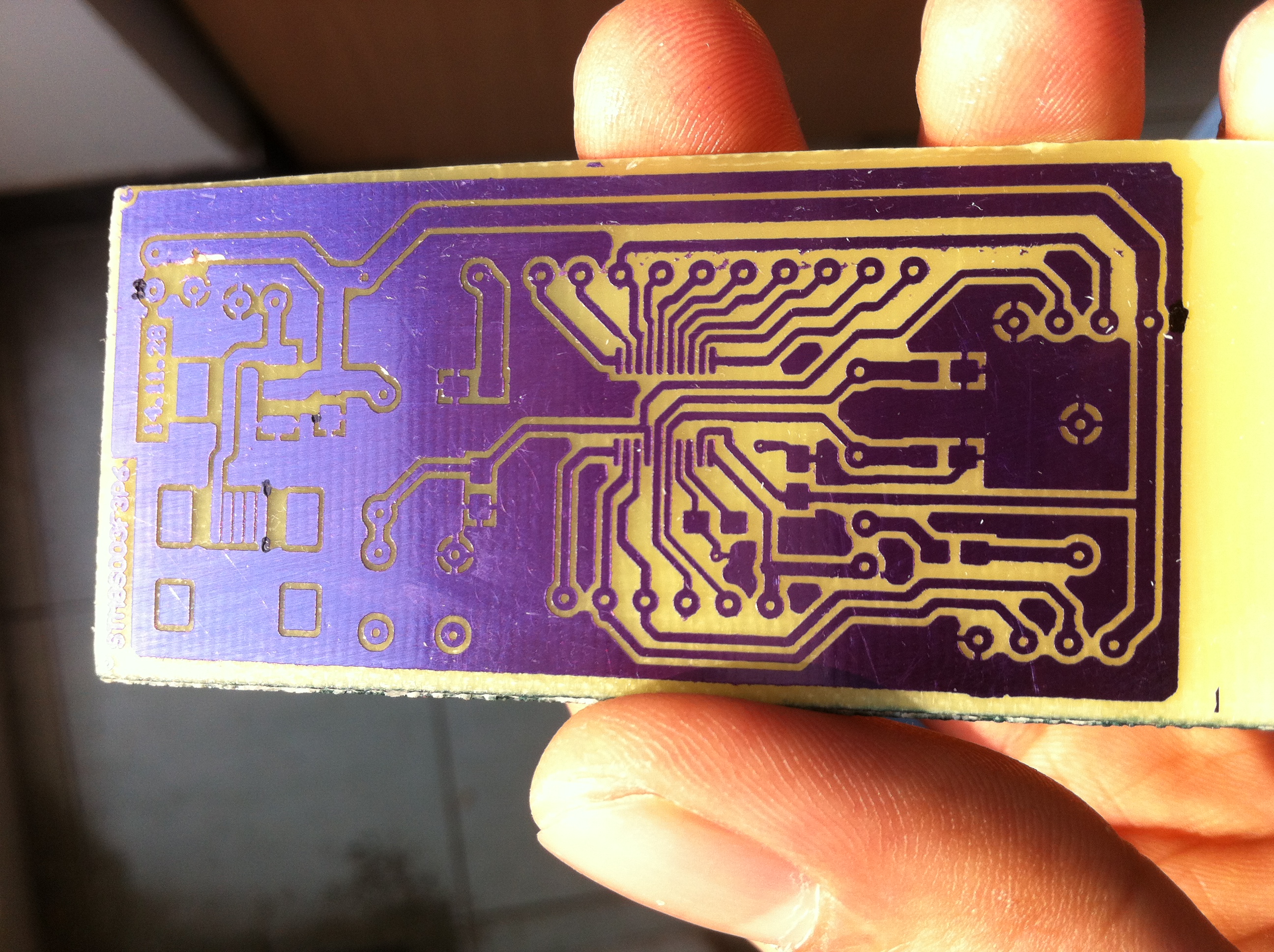

来个近照
来个近照
) r7 t8 x4 r. f. W2 P% A8 f( u/ g+ T
0 Y1 `6 K' k  @: o: a9 ?' N9 g

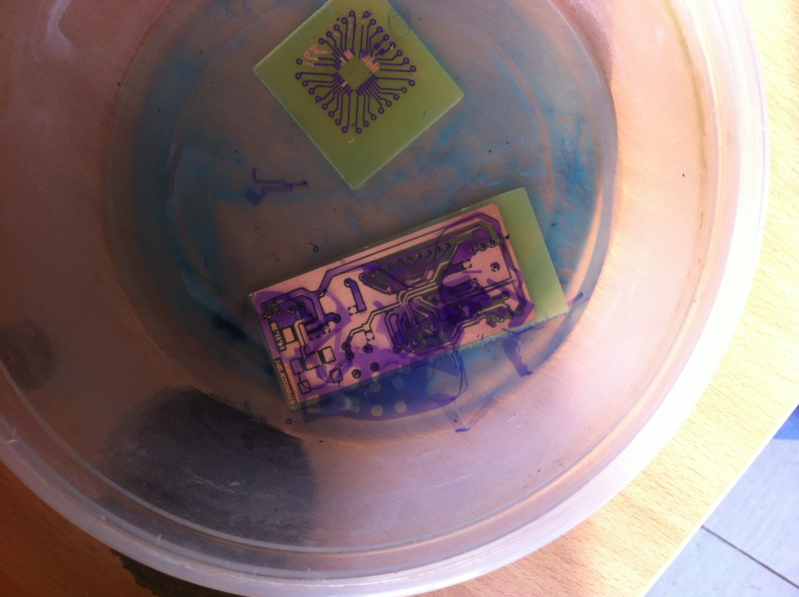

贴膜和曝光忘记拍照了,先上个显影的照片
贴膜和曝光忘记拍照了,先上个显影的照片
4 q! Y  G: Q1 K0 ]$ o! O
3 X+ W2 B- P; Y
Stm8s003f3p6最小系统原理图与PCB.rar (751.97 KB, 下载次数: 1809)

逍遥李 回答时间:2015-1-28 09:12:17
dsjsjf 发表于 2015-1-28 09:081 K5 @$ L, L6 o, _$ d$ v$ ^
貌似比热转印好,,,需要哪些设备
, t6 T" A/ H+ @" Z7 f: \& U是比热转印成功率高很多,对条件要求也没热转印那么苛刻,需要菲林纸,感光膜(感光蓝油也行),覆铜板,显影剂,蚀刻剂,脱膜剂,紫外线灯,手电钻一些小附件就不说了

逍遥李 回答时间:2015-1-28 09:04:05
zfz0122 发表于 2015-1-27 19:579 I* s( |! k$ q. ]; g7 N
怎么打孔的啊
; g' _# I* z4 m6 F看最后一张图,右边,小手钻
