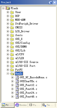

19.1.1 第一步:添加相关文件 在工程的emWin文件夹中新建一个HanZi文件夹,主要有以下几个文件:
( X7 E0 |4 T3 v3 I; G* N q19.1.2 第二步:将这几个文件添加到工程19.1.3 第三步:GUI_UC_EncodeNone.c文件内容- #include "GUI_Private.h"0 n% q) |3 M- h+ L2 ^

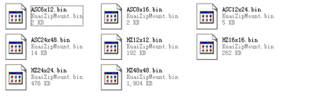

复制代码1. 这个地方非常重要,讲之前先介绍下外置到SD卡中的字体。 12*12点阵汉字和字符 使用的是UCDOS里面的,半角和全角字符显示都正常,汉字也正常 偏移地址计算:oft = ((((c >> 8)-0xA1)) + ((c & 0xFF)-0xA1) * 94)* BytesPerFont; 16*16点阵汉字和字符 使用的是UCDOS里面的,半角和全角字符显示都正常,汉字也正常 偏移地址计算:oft = ((((c >> 8)-0xA1)) + ((c & 0xFF)-0xA1) * 94)* BytesPerFont; 24*24点阵汉字和字符 使用的是UCDOS里面的,半角显示正常,字库里面全角字符需要单独添加。 偏移地址计算: oft = ((((c >> 8)-0xA1)) + ((c & 0xFF)-0xB0) * 94)* BytesPerFont; 注意和前两个的不同。主要是因为这个里面只有汉字。最重要的是这个字体居然显示的时候是躺在的,而且上下镜像。 48*48点阵汉字和字符 使用的是UCDOS里面的,半角显示正常,字库里面全角字符,需要单独添加。 偏移地址计算:oft = ((((c >> 8)-0xA1)) + ((c & 0xFF)-0xB0) * 94)* BytesPerFont; 注意和前两个的不同。主要是因为这个里面只有汉字。 SD卡中存放的字库如下(路径0:/system/gui_font): 特别注意24*24和48*48汉字点阵库中没有加全角字符,而12*12和16*16中添加了,所以就出现了上面程序中的区别对待。用路径的前22个字符0:/system/gui_font/HZ1就可以区分开。 19.1.5 第五步:字库文件下面的是GUI_Font12.c中的内容,其它类似: - #include "GUI.h"
7 [/ a5 R' n" o) e, i( R a - - u* B5 [ e/ E2 f

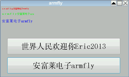

复制代码实际显示效果如下: 特别注意,如果使用的是800*480分辨率的屏可以完全显示出来,如果是小于这个分辨率的屏只能显示出一部分,大家可以按照上面的设计方法做一个适合自己屏大小的显示或者直接拖动这个对话框即可。 19.2 总结 本期教程就为大家讲这么多,这种方法大家有个了解即可,由于考虑到还有很多从UCGUI转战过来的,而且很多项目都是用的这种方式,所以特此做了本期教程。如果对这个方法没有了解的,可以放弃这种显示方法了,因为有更好的XBF方式。
! G! Y" N$ n# O& y" u/ I0 o1 F& |% W ?6 D% w
