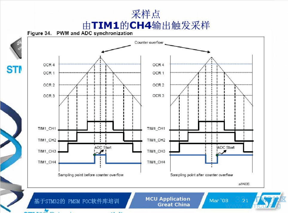

星际传说 回答时间:2018-6-14 14:01:43
先说结果 楼上的答案错误
问题:占用资源多且难以实现
正确做法:
使用PWM通道触发ADC采集
以下引用ST官方PMSM电机培训的PPT
Cube配置:
TIM :Trigger Event Selection TRGO:Output Compare (OC4REF)
ADC:Mode:Independent mode
Clock Prescaler:Synchronous clock mode divided by 1
Scan Conversion Mode:Enable
Enable Injected Conversions:Enable
External Trigger Source:Timer1 Trigger Out event
External Trigger Conversion Edge:Trigger detection on the rising edge

lvpeng-1619958 回答时间:2018-6-14 14:45:40
waitxhurt 发表于 2018-6-14 14:01
先说结果 楼上的答案错误
问题:占用资源多且难以实现
正确做法:
用tim1的ch4采样有一个缺点:不能在同一个PWM波的两侧采样。
可以用tim3和tim1同步,tim3使用up-count模式,tim1使用up-down count模式,这样一个周期内可以触发任何一个采样点了。
