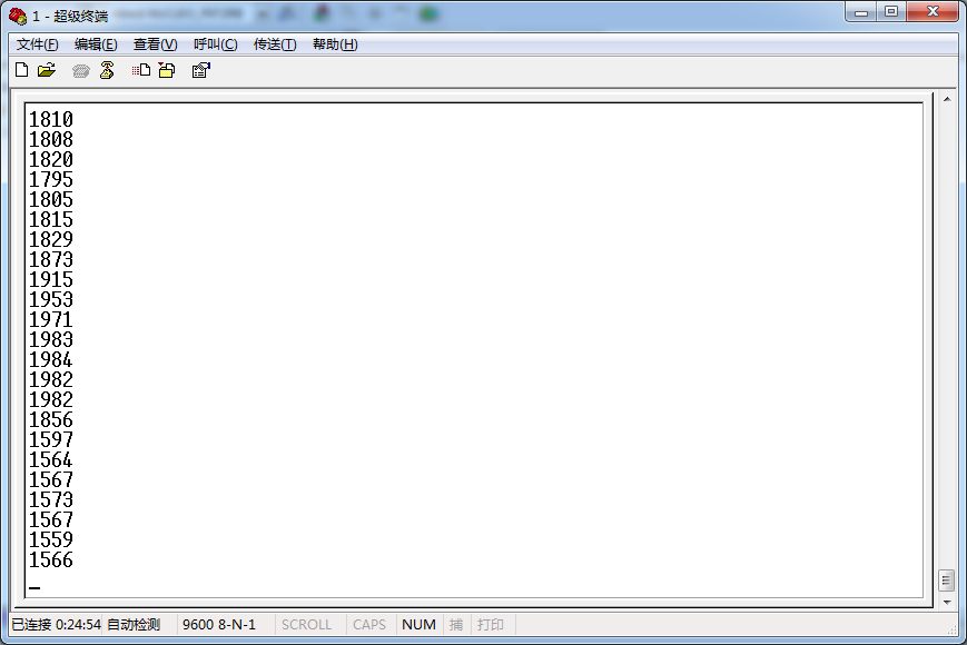

4 O" i6 S6 }0 t6 A( Q, rLED除了可以发光,其实也可以测试光强,因为LED也是二极管。当环境光强变化时,LED上的结电压会发生变化,因此可以通过这个方法测量光强。虽然这种方法精度不是太高,但在有些情况下还是有用的。$ T; w) a1 F6 q2 j
! o* n  y' [. [% e: V
ST Nucleo F072RB上只有一个用户LED,它接在PA_5,它也是ADC_IN5。利用F072带有的12位ADC,可以很灵敏的测出光强变化。下面程序就演示这个方法,程序很简单,但是效果还不错。

测试效果
1 n7 j# `) n( w9 n/ t& u2 {
9 G0 k0 y/ c$ z% `' g: Q 4.jpg - [" _" N2 c: O. Q6 P3 C
# Q9 _6 C4 w. e# ?: d ST_Nucleo_F072_TEST.zip (671.1 KB, 下载次数: 8)

当环境光强变化时,LED上的结电压会发生变化,它们存在一个对应关系(非线性),所以可以测光强。
& u- ?5 U) B/ M& i8 [/ R& A4 T- k缺点是变化范围较小,一致性不是特别好,所以不适合测光强具体数值,但是测光强变化,或者测大概光强还是不错的,不用增加任何硬件成本。
& d, ~% s$ E- S: M) E2 Y) O9 g) D1 v6 ?& a
你试试就清楚了,很容易的。
