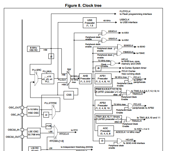

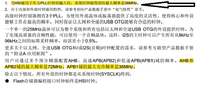

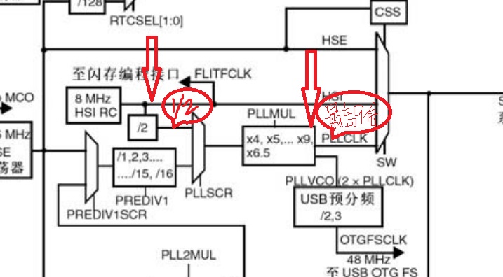

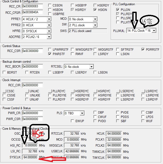

stm32的技术手册上说选用HSI(内部高速时钟)作为PLL输入,生成的系统时钟频率最高位36M,见图1.先对其原因做分析如下:HSI最高频率是8M,经过一个二分之一分频(这是必须的)后输入到PLL之,然后再由PLL经过一个倍频,输出即是系统时钟树,倍频系数最高为9,故:8*9/2=36M,详见图2.但是我比较迷茫的是:技术手册上写的最高倍频为9,但是库函数里的最高倍频为16,若是我们选择了16倍频,那么就可以输出频率为8*16/2=64M的系统时钟,而且我经过如此配置,也确实产生了64M的系统时钟,见图3.
求大神解释一下这是为什么?暂考虑的是:是不是因为内部时钟采取RC震荡电路,精度低,不宜产生太高的超频,不然精度无法保证,所以限制在36M,不知道对不对,能不能这样理解?

还是看最新的英文文档吧,
阳光_~~ 回答时间:2015-1-30 17:02:14
你那个文档看起来就是有问题的,跟官方的文档都不一致的。

看最新的数据手册,这些翻译过的都太老了。。。。。。

感觉你两个图怪怪的,上面图里的USB预分频系数是/2/3,到了下面那个图成/1/1.5了.不同的芯片要参照不同的时钟树,你对号入座了吗

pll
16倍,64m
