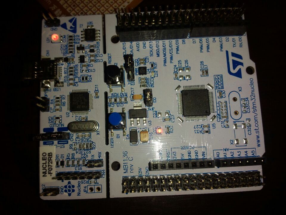

0 H! l+ u" ^& q1 p! o拿到开发板以尽快一个月了,学校有一些事情被耽搁了,所以一直没有开始学习,不过最近开始闲下来了,准备好好学习一下,首先还是先晒一下板子:5 x9 T+ i. F& R% K- t
开发板照片
开发板照片

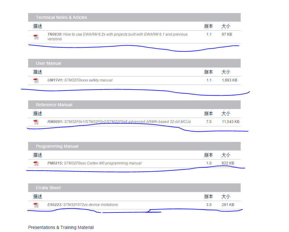

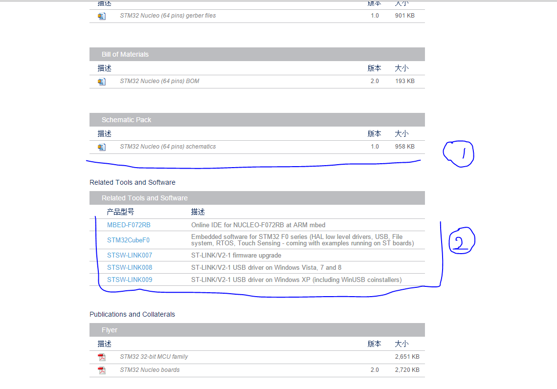

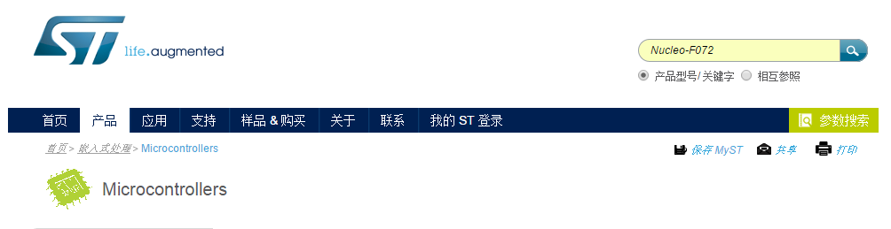

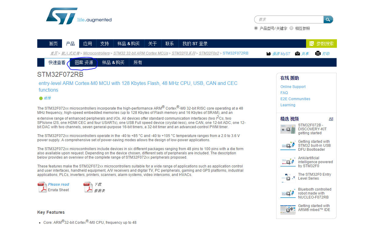

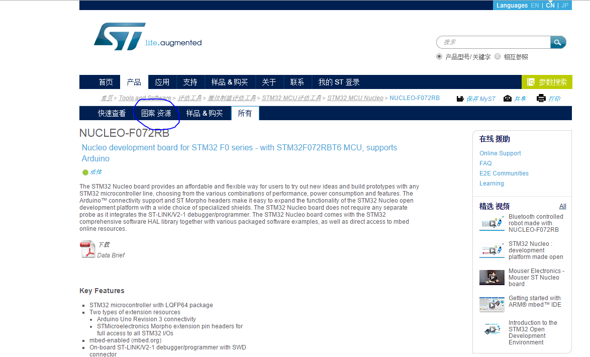

1.一般都是去官网查找想要的芯片的信息,首先登录http://www.st.com/web/cn/home.html在搜索栏输入Nucleo-F072 捕获1.PNG 可以进入下图 捕获3.PNG 点击图中的图案资源去找我们要的资料。; T& q/ p) e9 ]; e/ `( w- L
捕获4.PNG 1是板子的原理图,明白外设(按键,LED等)所连接的管脚,有助于自己的编写代码。2是官网给出的例程代码和仿真器的驱动。
0 W5 c+ X% X* E! @6 x/ w% ~除此之外我们们还需要下载STM32F072RE的数据手册和参考设计。直接在搜索栏中输出STM32F072RB去找。! L$ [# p) Y0 L6 W0 N1 s
捕获6.PNG 可以下载 捕获7.PNG 这些文件来学习。

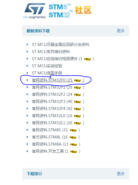

' [! o( C9 C* s" ~- g此外更简单的方法就是上stmcu的论坛直接找:https://www.stmcu.org.cn/
- d4 b2 g( J# \, T4 D 捕获8.PNG 进行下载

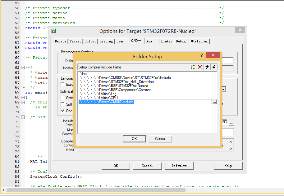

2.我们利用ST给出的开发包STM32CubeF0来进行keil,IAR工程的建立,我是采用keil来建立工程的,不知道为什么在使用keil5.11a打开官网的工程时候总是报错,采用keil5.13后编译后会提示core_cm0.h不能打开,将该头文件的路径加上就行了:

该头文件的路径加上
. e! K/ b! h# s4 Z2 L# ~9 n4 I这句话非常重要,谢谢,怪不得我直接打开总是报错,不知道官方有没有给出这个问题的说明呢?
