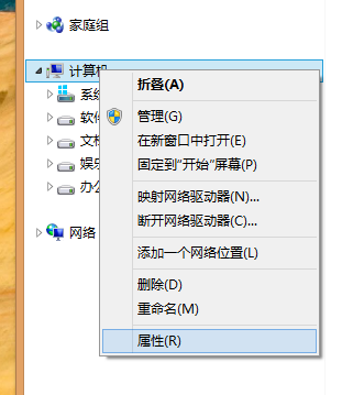

安装比较简单,一路绿灯下去即可。有点需要注意的就是,为了以后再磁盘的任何位置都能够使用ARM GCC,需要将ARM GCC的安装路径添加至系统的path中。添加方法请看图。
) J& n5 ?3 s. Q1 ~2 O& @. M  X/ T5 s; ?
1.在我的电脑上右键,选择属性
, x7 B, s9 ]; O' T9 a8 I! b9 Q  b 我的电脑-属性.png ! ]( R8 o, I' }. y5 y5 o% A

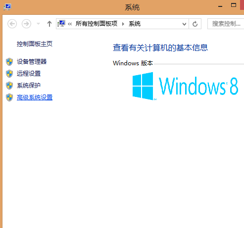

接着会弹出下面的框:" ]6 T: k% z2 X7 @5 T
高级系统设置.png " x9 e* i5 Y5 D7 n2 P+ @* ~6 C

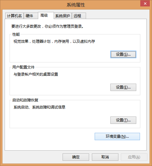

点击左边的高级系统设置:5 E2 d' k: @, R, Z1 m. l

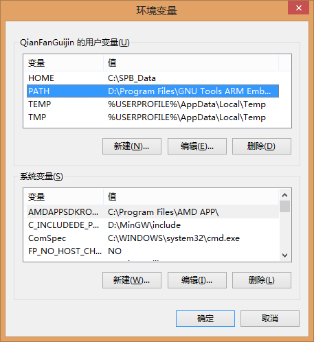

0 R* R% u( x# b. Q& D. O单击最下面的环境变量:弹出对话框
/ K( l" i2 k4 H7 x! [% U' R 环境变量-path.png
6 x# l; U& O. K* P找用户变量中,看有没有一个叫做PATH的。如果没有,新建一个PATH。; o+ p5 L+ i( y5 w" f* U- l0 T
双击PATH,在PATH中添加你的ARM GCC的路径。以我的电脑为例:
. T1 w* t) R# {' J  w9 dD:\Program Files\GNU Tools ARM Embedded\4.8 2014q3\bin;多个PATH中间是用英文的;号进行分隔。

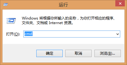

到此为止,PATH已经设置好了。下面来检验一下;
# N" Z  l. M+ d  i按下win+r,打开运行,输入cmd,回车
4 T0 A4 b; D+ o5 i) j3 } 运行.png / \0 T" e& D0 S% J

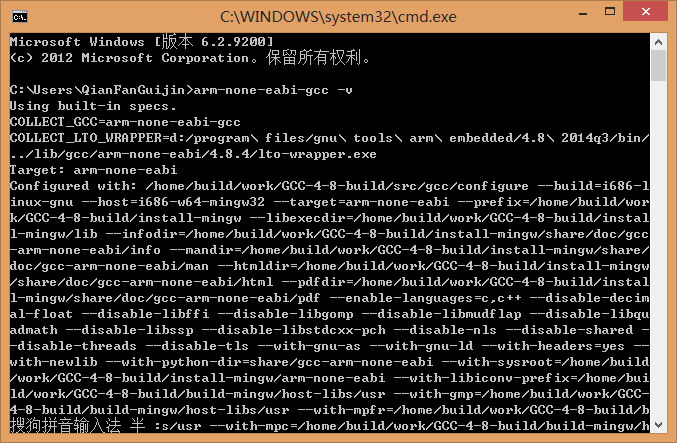

在控制台中输入arm-none-eabi-gcc -v,回车" B, f2 k- s  ?( h
arm-none-eabi-gcc.png & J: p7 W+ n* h1 E: ]7 M. I
如果出现图中的一串看不懂的信息,那么说明安装设置成功了。
