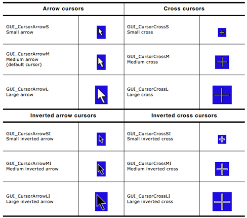

23.1 STemWin支持的游标效果
    当前emWin支持的游标效果就是上面几种,初始化emWin后是不显示游标的,需要调用函数GUI_CURSOR_Show()才会显示出来,显示出来的是GUI_CursorArrowM(中箭头)。要选择其它的箭头可以调用函数GUI_CURSOR_Select()进行选择其它的箭头。STemWin进入到5.22版本后加入了动态的游标,效果如下:

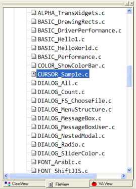

    官方有一个例子是专门的演示游标的,程序位置在:
    主要程序如下(数据部分没有贴出):

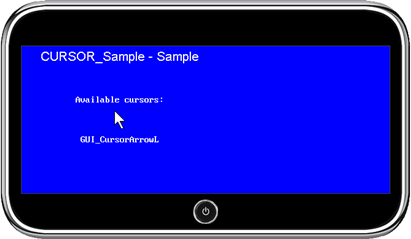

8. 这个函数实现游标的轮番展示。其中GUI_CURSOR的定义如下:
    typedef struct {
        const GUI_BITMAP  * pBitmap;
        int                 xHot;
        int                 yHot;
    } GUI_CURSOR;

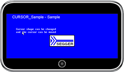

此DEMO程序显示效果如下:

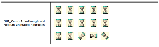

    只要对上面的例子稍作修改就可以显示动态游标,修改的地方如下:

  11.   GUI_CURSOR_SelectAnim(&GUI_CursorAnimHourglassM);(1)

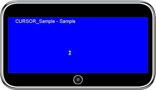

1. 添加这两行代码即可,让其显示5秒的时间。
    实际显示效果如下(游标是动态的,这里只贴了一幅图):
$ d& ^0 P0 `+ q7 }6 W3 ^+ u6 [% B
