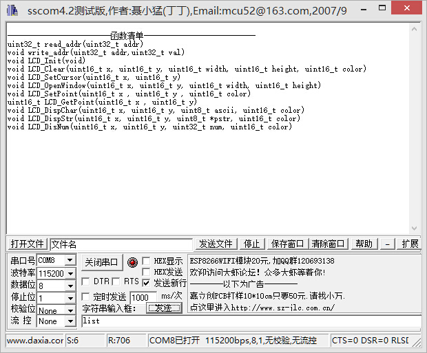

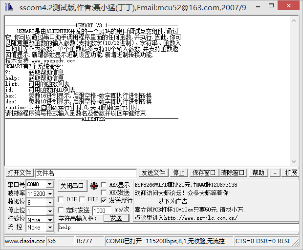

周末闲来无事可干,看到刚出的cubef1库,想到以前使用正点原子的usmart调试组件十分方便,就尝试了移植到cube库里,以供以后使用。最近使用发现cubemx这个工具十分好用,前几天写那个3.5寸TFT的液晶驱动,使用cubemx配置加上以前的标准库的驱动修改,不到半小时就把液晶点亮,液晶时ILI9341驱动的,我使用cubemx配置一个FSMC接口加上几个底层读写函数接口的改动就能配置好,相当简单。下面是usmart运行的两个图,主要通过串口1和电脑通信,它是怎么工作的参见正点原子的《STM32不完全手册-库函数版本_V3.0》第17章USMART调试组件,文章写得比较详细,不记得这章有没有视频讲解,有的话可以配合视频深入看看! QQ截图20150201181715.jpg # n1 W7 z1 [. t5 d
这是帮助界面,发送?或者help就能显示4 S4 e6 x3 T0 z6 ~

这是函数清单界面,发送list就能呼出
. c! M% }" V& Y: n2 Y9 p- h4 r这些函数是我自己添加进去的,可以根据自己的需要添加,然后就可以通过串口更改函数的参数,不用再编译器中修改编译下载再进行调试,相当方便!附上移植后的工程,附带keil和IAR两大编译器!
