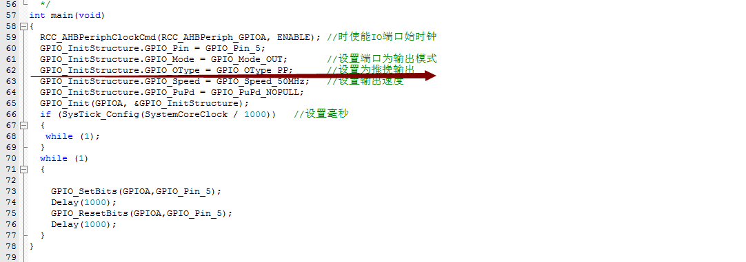

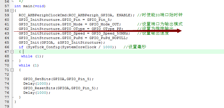

本人最近在学习stm32,手上刚好有一块stm32f072的板子,在学习过程中遇到一些疑惑,在这里提出希望大家指点一二!
在点灯的时候,IO口配置为输出模式,而输出模式可以分为推挽输出和开漏输出。
问题是:为什么设置为推挽输出的时候可以点灯成功,但是设置为开漏输出就不可以呢?由于学习尚浅,搞不懂原因是什么?
或者说,推挽输出和开漏输出模式应该应用在什么不同的情况下??

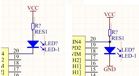

与你电路有关系:
如果你是一个灯链和电阻串接,接到VCC,然后IO口接电阻,IO驱动变高变低,那用开漏输出就可以。
如果是IO驱动一个串接的灯和电阻到地,那就用推挽。

feel-376797 回答时间:2015-2-2 21:49:29
取决于LED的接法,led下拉接地时用推挽输出,led上拉到vcc时才可用开漏输出。

mlxy123xy 回答时间:2015-2-3 00:25:10
