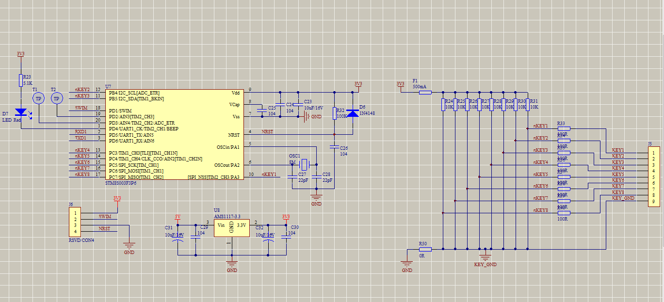

实际用的,按键是用状态机做的,这个里面只支持单键,连击。
/ M9 Q# k' h. D* l* B( f. I

MouseCat 回答时间:2015-2-4 14:02:08
holts1 发表于 2015-2-4 12:08
0 q+ G1 [1 |5 }5 h$ I# K! l1 |长按就是一直按着不放,和连击不同
. B- O/ Z6 u; n8 j, _0 ^那你所说的长按,就是相当于说长按的话就是当作一次按下的动作?" h$ g& P5 F" r& f# |2 ~
编辑KEYCODE.H里面的第二个数据,将不需要连击的扫描值去掉,那样,按住不放就只会发出一次键值,即只当作一次的有效按下。

MouseCat 回答时间:2015-2-4 08:36:54
holts1 发表于 2015-2-4 08:012 \$ v: Q; z( Q# G/ j
点用的IO口太多,能否改成描秒方式,省点IO
: \! |7 w/ V4 N" W# F9 I& F
这里是独立式的,占用太多IO口。
# i. n0 u9 _8 V% Z程序里边分成两个函数,只要将读取IO值的函数改一下即可。

holts1 回答时间:2015-2-4 08:01:41

holts1 发表于 2015-2-4 08:569 i0 x" ~2 J% l9 F% d; ~6 H. E
只改读接口含数? 键值判断部份也需要改吧
4 x" T: `( A0 X2 \! `) l2 y
键值是单独一个文件:keycode.h
5 I# y5 ]: B- V# D- O2 M2 o只需要修改下就行,可移植性较强。

holts1 回答时间:2015-2-4 10:27:48
MouseCat 发表于 2015-2-4 09:008 \* w% y: D4 s- F& W& ~; i6 S
键值是单独一个文件:keycode.h5 B/ K  R+ e' U: g7 D* \( {
只需要修改下就行,可移植性较强。
0 |8 b$ r5 P/ `2 m" Y% f: p
如果和扫描方式,处理方式和你这个完全不同,大改动啊
MouseCat 回答时间:2015-2-4 10:30:47
holts1 发表于 2015-2-4 10:27; B& H$ ]' s0 H8 R' @; {* Y& |
; U6 {5 m7 q( o' `
keycode是键值区匹配。* e8 X& [) {3 M
跟扫描没有关系。
holts1 回答时间:2015-2-4 10:32:05
MouseCat 发表于 2015-2-4 10:309 q; N, l. `" j8 x  p* b
keycode是键值区匹配。
  x  H. p& m6 |( C8 u跟扫描没有关系。
8 _+ N- l. q3 K2 q0 S5 I
长按不支持吗?
