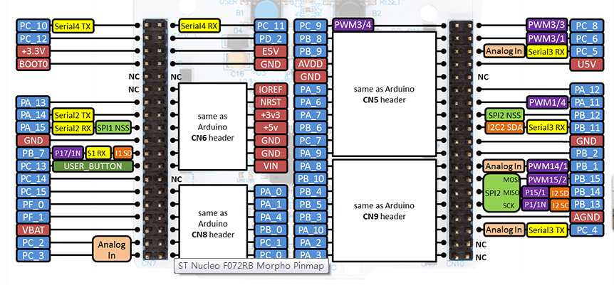

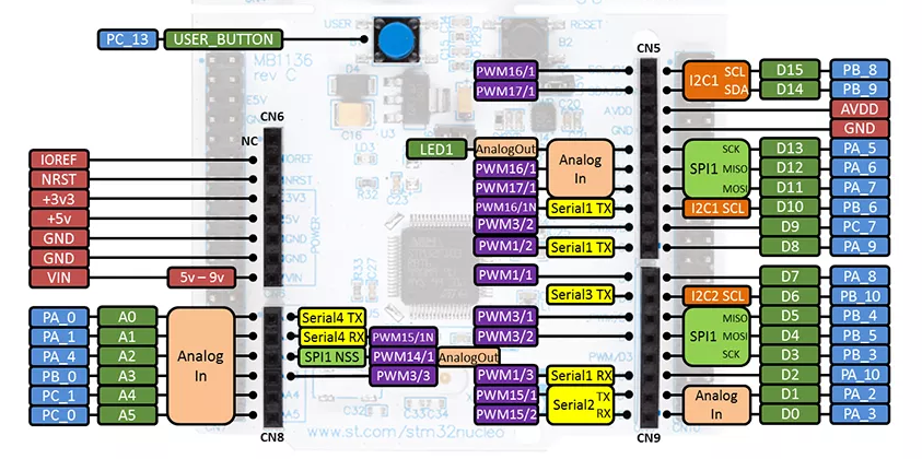

STM32F072RBT6 是有12-bit ADC 1 Msps up to 16 channels的特性,16个通道, QQ截图20150202184738.png QQ截图20150202184739.png
$ P. q( B1 \% Z6 q7 [
  Z' Q6 ~  A8 m! T7 b, \* Z; _' R其中肉色的是ADC通道,而MBED的ADC编程也是非常简单,

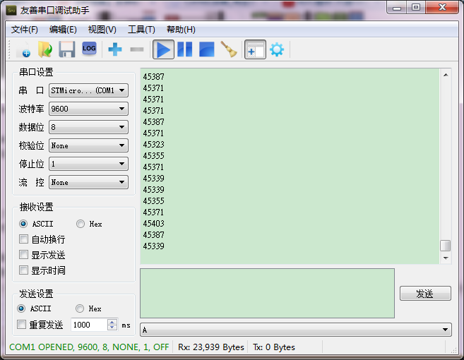

- I3 c# ?4 s" E2 A1 e4 b! U但是不知道是什么原因,我链接的端口输出是这样的:# w0 W; T3 `1 p4 L) v% a
% `5 x& D7 [+ \, t, `本来我是连着3.3V和GND的,但是实际测试中可以达到4.7v的样子,不知道什么原因,后来测了一下端口电压,奇怪,莫非是供电不稳??
" q7 t1 j. X1 f谁有O(∩_∩)O好的解释方法,希望告诉我!

shaoziyang 回答时间:2015-2-4 14:29:05
不会是把5V连过去了吧。
一花一世界003 回答时间:2015-2-4 15:14:44
shaoziyang 发表于 2015-2-4 14:298 h! P2 r* C$ p$ A7 ~
不会是把5V连过去了吧。
( D3 w/ d& f4 q3 J# `
不是,绝对是3.3V,GND

shaoziyang 回答时间:2015-2-4 16:55:46
这种情况要么有纹波,引起测量不准,或者是万用表的问题。
