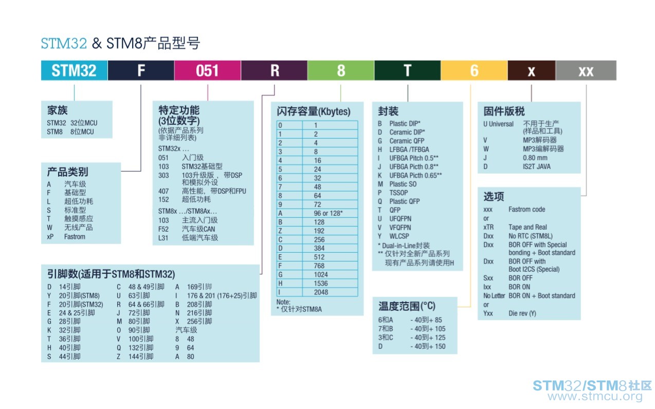

p1_07.jpg % y: T0 S# A$ |6 f8 Q
% o  F/ f, O' d, m% E/ `7 j
  A4 i, _& D8 v5 o- Q
. R: @7 U6 J# h4 s& j8 O& n# J
3 X( V% K( [8 s' f' b" w1 a. p
STM32型号的说明:以STM32F103RBT6这个型号的芯片为例,该型号的组成为7个部分,其命名规则如下:3 V; }; r" W, c
1
STM32代表ARM Cortex-M3内核的32位微控制器。
2
F
F代表芯片子系列。
3
103
103代表增强型系列。
4
R
R这一项代表引脚数,其中T代表36脚,C代表48脚,R代表64脚,V代表100脚,Z代表144脚。
5
B
B这一项代表内嵌Flash容量,其中6代表32K字节Flash,8代表64K字节Flash,B代表128K字节Flash,C代表256K字节Flash,D代表384K字节Flash,E代表512K字节Flash。
6
T
T这一项代表封装,其中H代表BGA封装,T代表LQFP封装,U代表VFQFPN封装。
7
6
6这一项代表工作温度范围,其中6代表-40——85℃,7代表-40——105℃。
