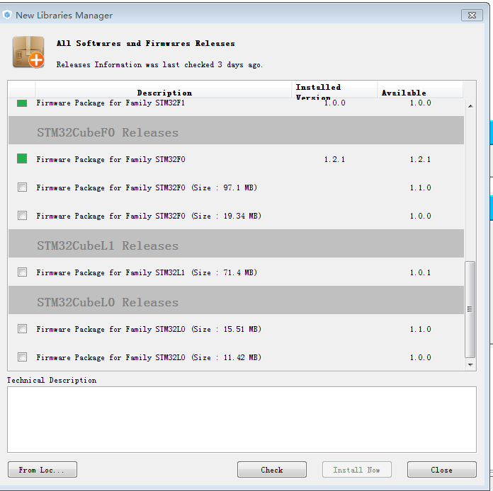

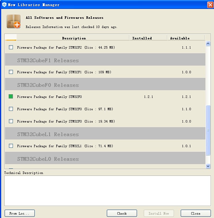

dear祝子 回答时间:2015-2-4 22:55:09
最有可能的就是你的CubeMX F0没有更新
星辰一方 回答时间:2015-2-4 23:22:20
更新了的,谢谢你哈,我试下,
是最新的
是最新的

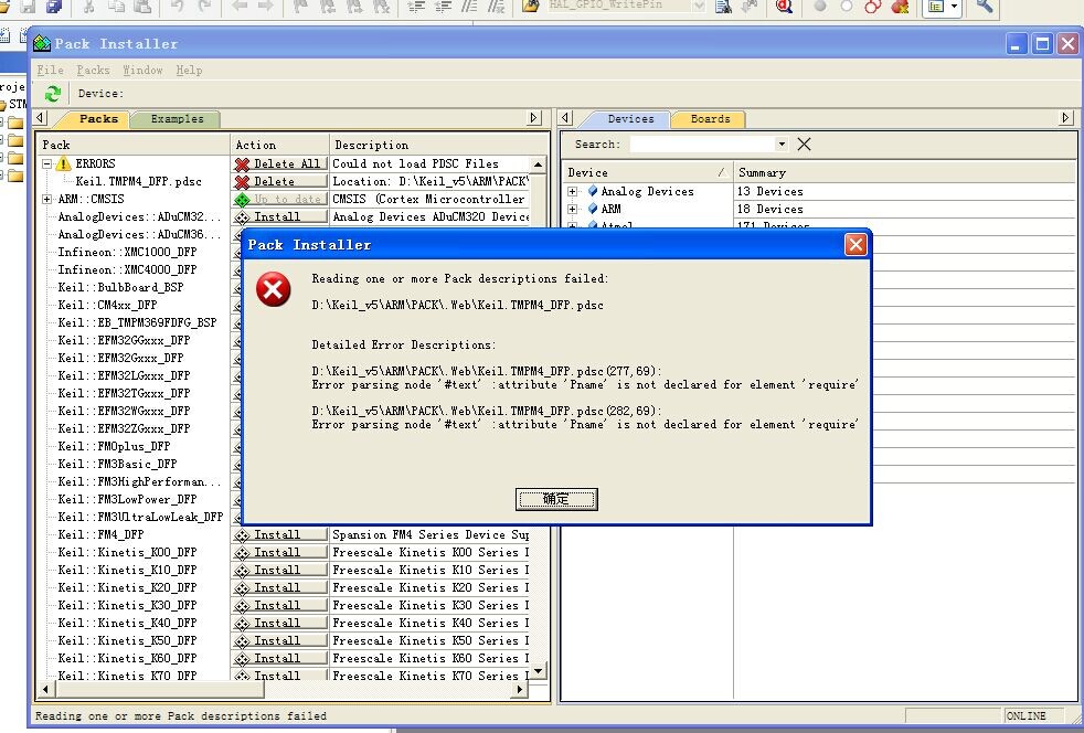

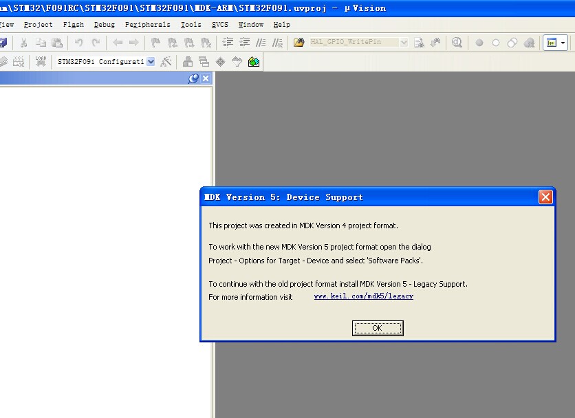

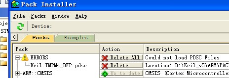

我把5.13卸载掉了,用5.12打开的你的这个工程,也是会报错但是不是那个错误了,而且能够成功编译,下载进去也没问题,错误提示见截图,我想可能是因为有个pack一直安装不上的原因,谢谢你!我用自己的cubeMX也能打开了,只是每次打开工程都要专门设置一下芯片的device,不过可以用,谢谢你了!真搞不明白其他那么多人用5.13怎么用的,呵呵
这是打开工程时候的错误提示
这是打开工程时候的错误提示
这是我打开pack installer后的错误提示

感谢阁下的帮忙,卸载了5.13,又安装了5.10,虽然还会报错,但是可以选device了,选过之后可以编译运行,凑合能用了,谢谢!

必须要补丁吗?pack我用的是最新的,keil5.13上是安装了的,你可以看我上面截图,而且坛里有人玩F091但是从来没听谁说过装了pack还要装补丁呀,关键是这个补丁我没找到……,要说是我电脑有问题吧,我两台电脑,不同的操作系统,却出现相同的错误提示,我知道那个提示的意思,但是不应该啊,我反复安装了有4次,都是不行

路鸣雨 回答时间:2015-2-7 22:14:14
星辰一方 发表于 2015-2-7 21:15
必须要补丁吗?pack我用的是最新的,keil5.13上是安装了的,你可以看我上面截图,而且坛里有人玩F091但是 ...
你下了安装试试,因为你board选项里没有Nucleo板子,所以起码跟我的不一样,所以你再折腾折腾
