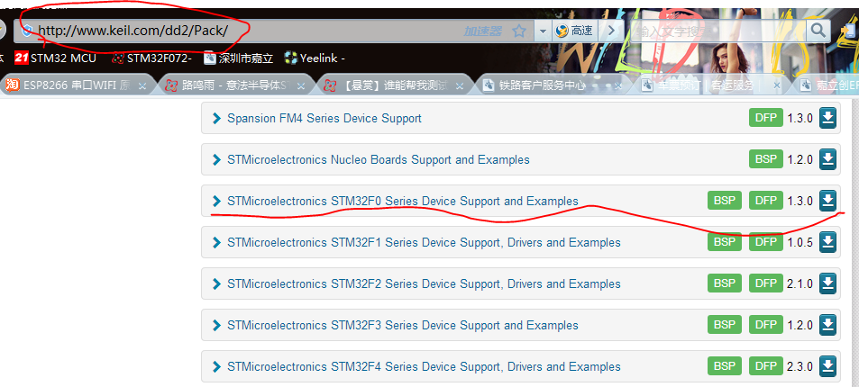

路鸣雨 回答时间:2015-2-9 11:14:18
星辰一方 发表于 2015-2-7 22:21
是啊我就很奇怪啊,为什么我的nucleo board选项里没有板子呀,但是你给我的网址我下载不下来啊 ...
是打不开还是下不来?

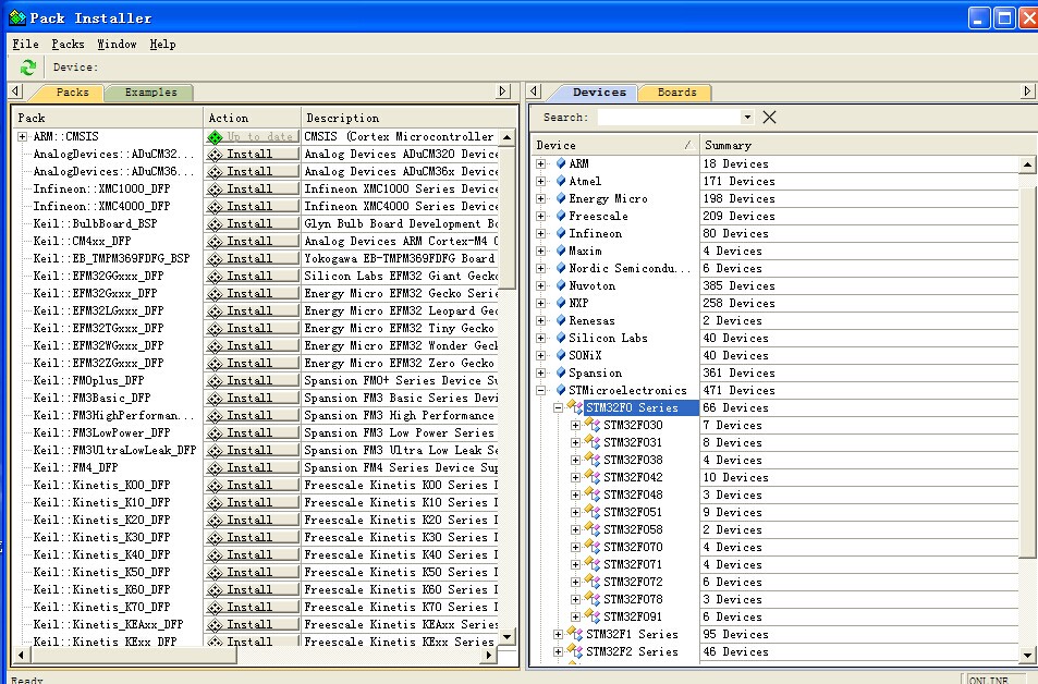

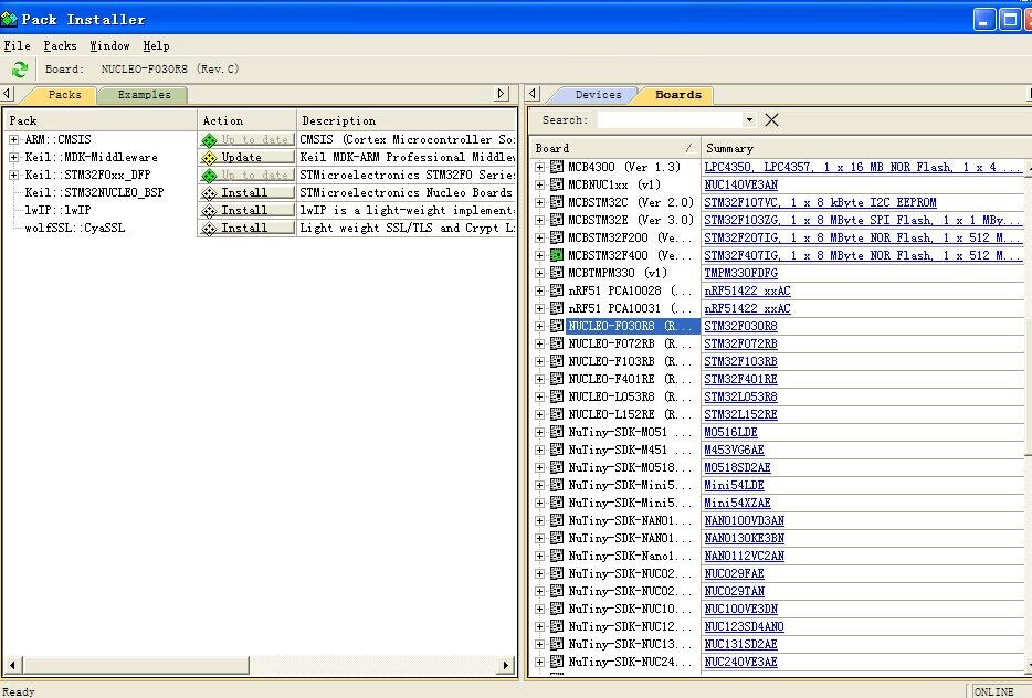

星辰一方 回答时间:2015-2-9 21:15:01
路鸣雨 发表于 2015-2-9 11:14
是打不开还是下不来?
打得开,也下载安装了,不然devices那栏不会有F091,但是board那栏没有nucleo F091

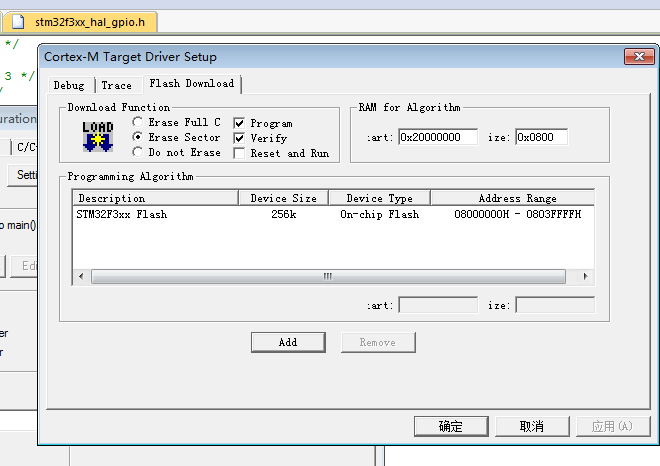

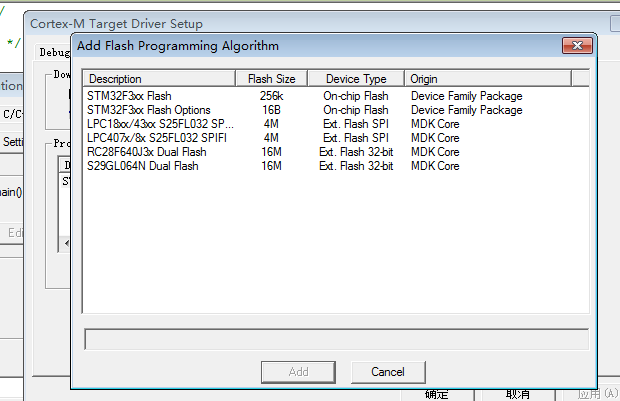

星辰一方 回答时间:2015-4-13 14:55:30
确实换5.12好了一点,但是还是需要手动设置,每个工程都需要设置一下存储器大小

星辰一方 回答时间:2015-4-14 12:03:49
wambob 发表于 2015-4-13 20:04
设置存储器大小,那个?
