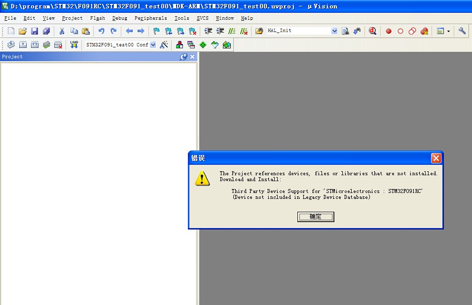

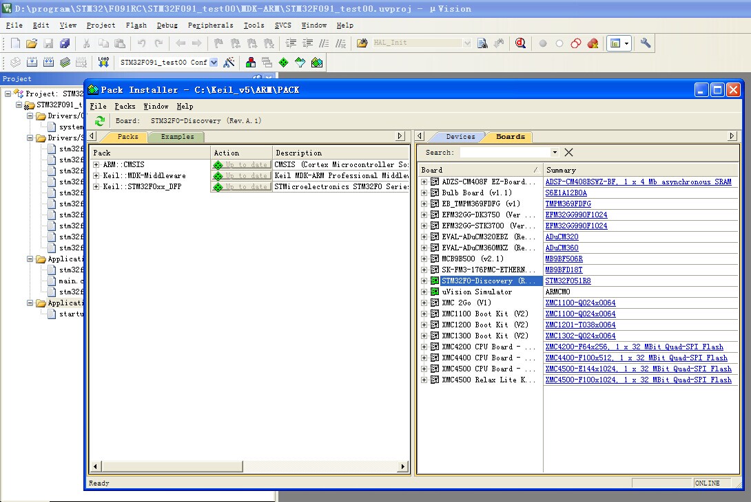

板子是nucleo stm32f091,开始是cubemx有问题,后来更新到4.6没问题了,可以生成工程了,但是点击“Open Project”后弹出下图1所示的框,提示:【The Project references devices,files or libraries that are not installed.
Download and Install:
Third Party Device Support for 'STMicroelectronics : STM32F091RC'
(Device not included in Legacy Device Database)】

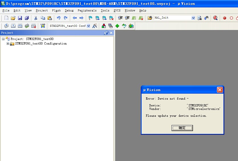

我点击确定后,又弹出图2的提示,
该更新的都更新了,也装了pack
第一个提示
第一个提示
第二个提示
第二个提示

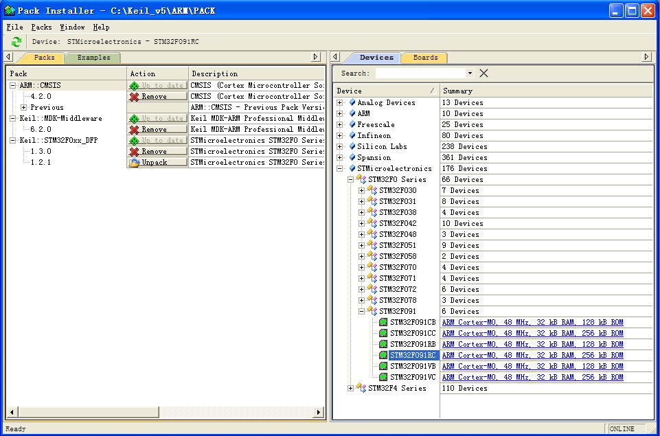

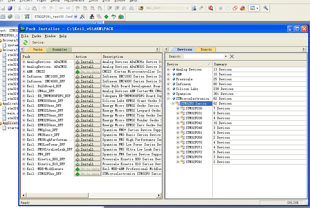

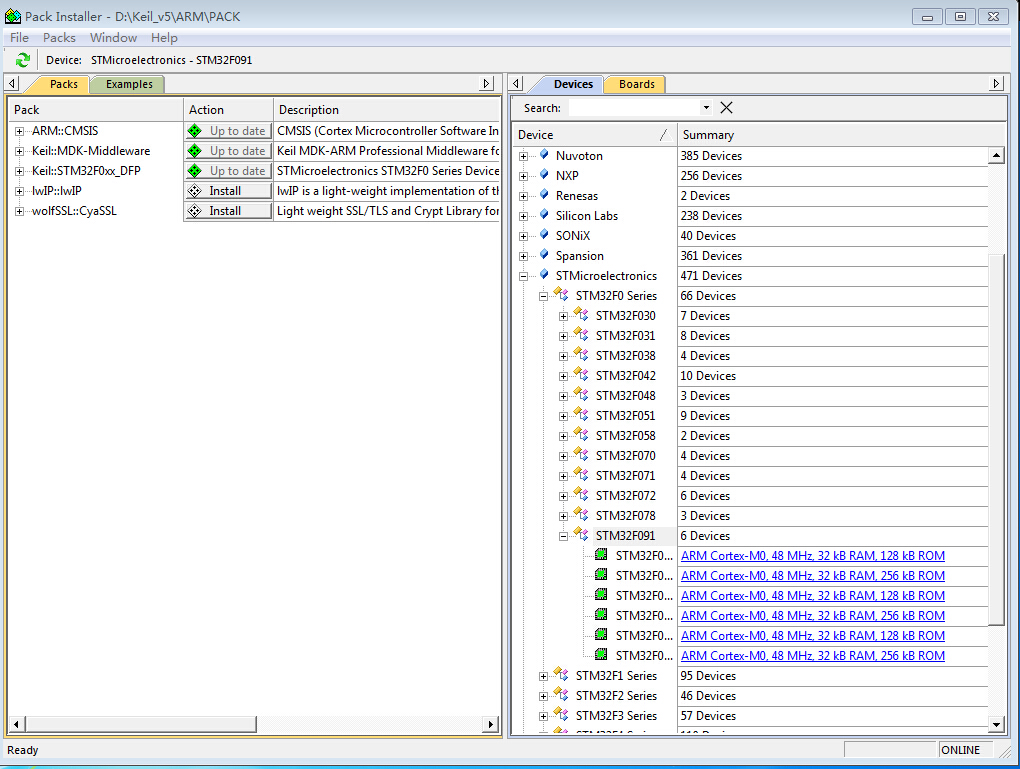

这是我的keil里安装的pack的情况
这是我的keil里安装的pack的情况

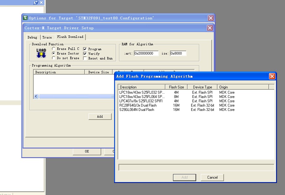

没有STM32F091对应的存储大小的选项!

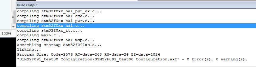

我出现了你的那种问题,但是我点确定后,我在编译我的是没有错误的!

颩色四葉愺 回答时间:2015-2-4 21:12:49
试一下改用keil5.12打开!  5.13有个bug,就是不能改device !

dear祝子 回答时间:2015-2-4 22:03:11
楼主,我的正好是keil5,13的。你的工程没有问题!

dear祝子 回答时间:2015-2-4 22:08:55
楼主你的驱动没下载而已,看我的这些
dear祝子 回答时间:2015-2-4 22:09:19
楼主你的驱动没下载而已,看我的这些
星辰一方 回答时间:2015-2-4 22:15:17
dzzwoaizi 发表于 2015-2-4 22:09
楼主你的驱动没下载而已,看我的这些
我都安装了呀,和你的一样的,我现在有点搞不清楚到底哪个有问题了,因为刚才我又从网上下载了一个别人做好的工程,keil5.13打开编译下载进去完全正常,但是我把这个工程中cubeMX文件又打开生成了一遍之后,再用keil5.13打开就又报错了,和我上面截图出现的问题一样!
pack都很全呀
pack都很全呀
