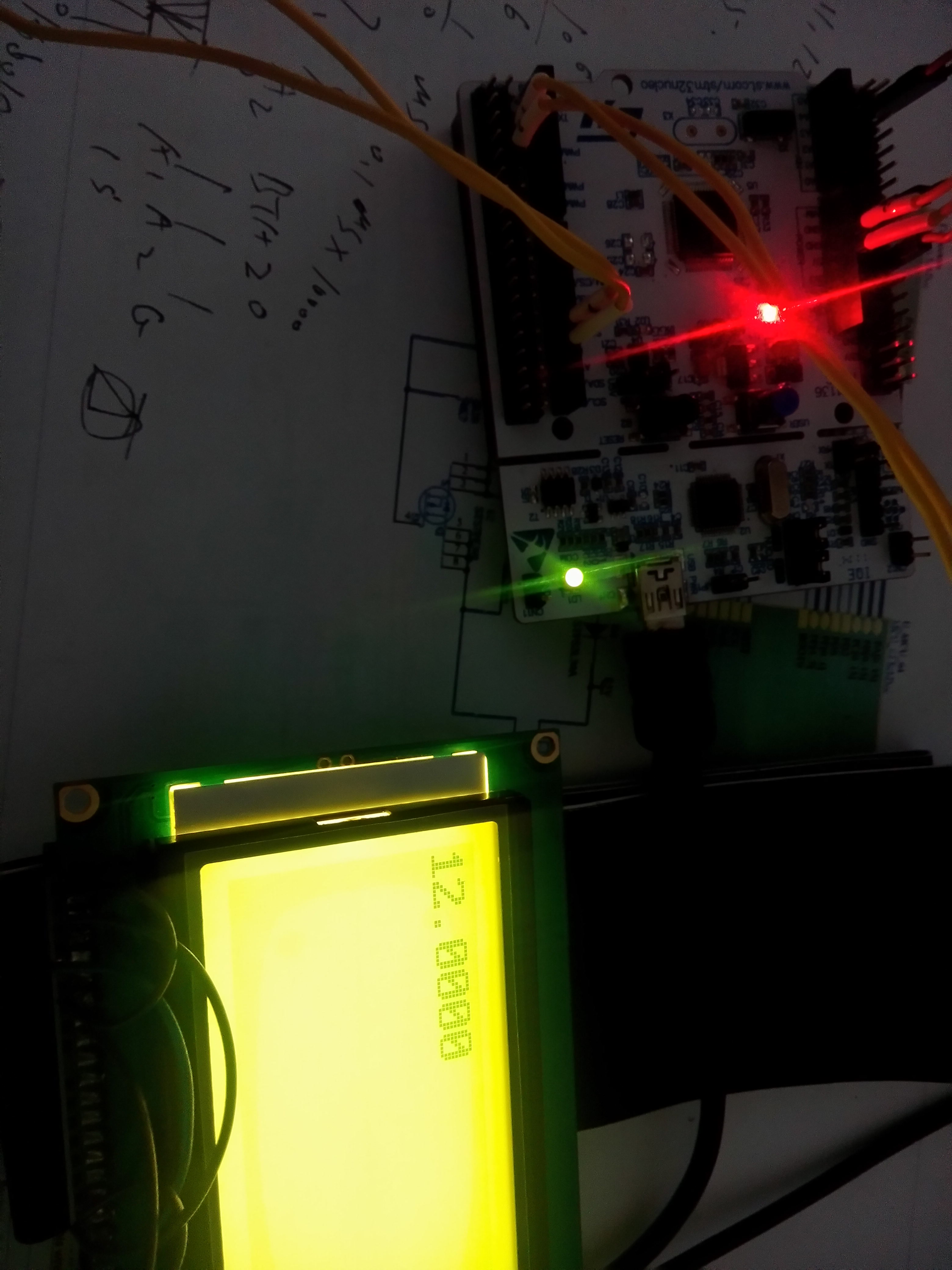

发布个18B20, 12864显示程序
wamcncn 发布时间:2015-2-5 19:30
2 N8 M7 q7 P3 X3 _) i9 y1 y) N; L9 J% i( y; a3 A" _
经过几天的努力,看视频,看时序,怎么也读不出数据,网上没有现成的072 板子18B20程序.先使用51的18B20程序测试了18B20正常.最后看是研究前人的程序吧,终于读出数据了,在此献给初学者,拿来就能测试 基于标准库的 18B20 和12864 ,下一步该研究 3.2的液晶了
DS18b20.rar
下载
1.41 MB, 下载次数: 229

wamcncn 回答时间:2015-2-5 20:01:46
wu1169668869 发表于 2015-2-5 19:487 z* U- Y" l. n; J0 X3 G
谢谢分享!
, s2 m# f7 r) ~! \' x4 C                       ——不愿做一个安静的伸手党
3 s4 Y$ L0 V. Z9 l  l+ n! e) v1 M6 s
在你各种办法都试尽的情况下,看看正常的结果也许给你带来1丝感悟

wamcncn 回答时间:2016-5-10 21:33:25
斑竹若漫,且听风吟 发表于 2016-5-10 19:19
1 c4 f6 I2 a# u" u1 d调了好几个版本了都不好使,这个拿回去试试,主要手头没示波器。。只盲调。。 ...
/ r* I* D1 k# h6 f7 d+ m5 K示波器不好调,得用逻辑分析仪抓信号

wamcncn 回答时间:2015-2-6 09:09:47
逍遥李 发表于 2015-2-5 20:14
/ O- r' f3 f2 |  M$ _1 v; ], [不错,那屏真是两瞎了眼……
' {. P& g1 \1 d4 I+ [
手机拍照功能不好啊

斑竹若漫,且听风吟 回答时间:2016-5-10 19:19:53
