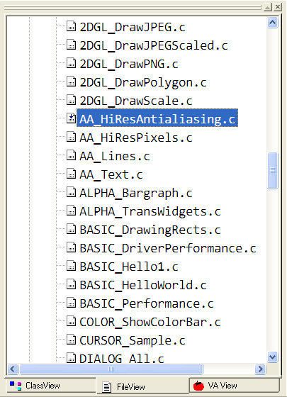

27.1 例子一:AA_HiResAntialiasing

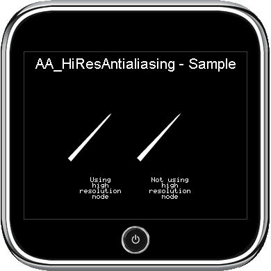

    这个例子主要是演示了两个动态的指针,一个具有抗锯齿效果,另一个没有抗锯齿效果。例子所在的位置如下:
    例子实际显示效果如下:
下面跟大家分析下这个程序的源码:

1. 通过这种方式可以获得数组中元素的个数。
2. 指针的坐标点,注意这些坐标点的值是相对于函数中指定的X,Y来说说的。这些数组中的值是相对值。
3. 这个函数在26.2.6小节有讲解。
4. 同上,只是这里没有使用高分辨率。
5. 创建一个内存设备,这个函数会在后面教程中再跟大家详细讲解。
6. 设置抗锯齿因子。
7. 绘制指针,带抗锯齿效果。
8. 绘制指针,不带抗锯齿效果。

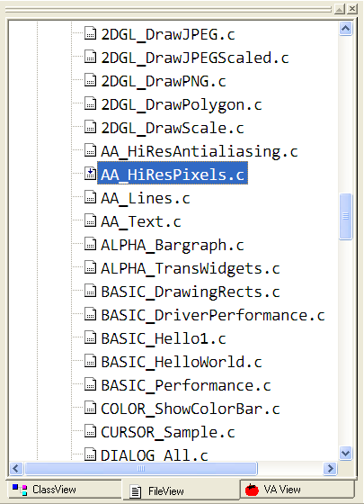

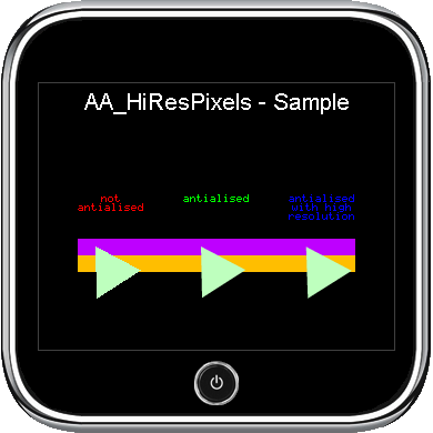

27.2 例子二:AA_HiResPixels
    这个例子主要也是演示一下高分辨率,例子所在位置:
    例子实际显示效果如下:
下面跟大家分析下这个程序的源码:

    3 K3 n6 J- d# e' h
  29. static int _pos_y3         = 30  * AA_FACTOR;
    & }/ x: n5 `4 ?& N/ x
  30. static int _color_d        = -1;, L% c* l# {" j) Z; j1 E* D
  31. static GUI_COLOR _color_a  = 0xFF00FE;
    ! D# {. `) L6 V$ V
  32. static GUI_COLOR _color_b  = 0x00FEFF;) D# P6 l% ]6 |$ y" F
  33. static GUI_COLOR _color_c  = 0xFEFFFE;
    % t6 j4 t1 Z: M  \. e  E3 ?
  34. 5 s8 Q/ x/ w/ x+ `3 b1 l' q
  35. static const GUI_POINT _aPolygon_src[] = { (1)
    % }2 m& a$ N  P. ?, M
  36.   {             0, COORD_2(0, 1) },$ j4 m# V0 S$ }# c: c- w) P
  37.   { COORD_1(1, 1), COORD_0(1, 1) },
    ) M9 G) P: ]% p/ |
  38.   { COORD_1(0, 1), COORD_0(1, 1) }
    . j7 Q. k/ @' _
  39. };
    4 d2 ~7 y0 W. ?3 ^, i9 k; B
  40. - t& N& D9 Q/ i+ ], w
  41. static const GUI_POINT _aPolygonHiRes_src[] = { (2)( N! H( e- l/ a* J$ R* v
  42.   {                     0, COORD_2(0, AA_FACTOR) },
    + s5 l0 K6 E6 y, s3 t) G; k
  43.   { COORD_1(1, AA_FACTOR), COORD_0(1, AA_FACTOR) },
    : j7 h+ S7 B$ j6 S! j3 W
  44.   { COORD_1(0, AA_FACTOR), COORD_0(1, AA_FACTOR) }
    5 |$ _. `! W9 Q5 o" s" K$ v
  45. };
    : s8 A* ^" @8 X& U% A
  46. 4 N5 D/ c& i1 X/ O3 V
  47. static GUI_POINT _aPolygon[POLY_POINTS];: S0 d; C3 H. j8 I$ l
  48. static GUI_POINT _aPolygonHiRes[POLY_POINTS];$ |0 V# E2 N/ Z' u( k% M
  49. 9 c  _, M; m/ Y6 O1 t
  50. /*******************************************************************
    " h" a+ W: m/ J. k7 C& J! w2 f
  51. *
    * z8 W6 \" R& n4 Y$ x
  52. *       Static code
    8 U; D! N/ a. O& c/ v
  53. *
    ' Q0 s2 z- {5 H
  54. ********************************************************************
    : Z: S+ C5 i$ v/ t
  55. */
    2 }; f9 G* E3 ^3 l9 }7 q! n  i
  56. /*******************************************************************( k0 H% s$ J+ I1 U
  57. *8 z5 m. r+ \/ w; U/ W; b
  58. *       _cbWindow+ q4 r) F8 Z, o  H
  59. *+ y, _4 e' L; @: s
  60. * Function description
    * r2 q) f8 m& G
  61. *   This is the callback for the window. A callback was used+ Q! P. c7 z+ ]. B
  62. *   for memory devices.
    7 S; ?) T/ _5 y( Y( v, b
  63. */
    & U, ?! S, O9 f( l% Q5 W* S, h0 @
  64. static void _cbWindow(WM_MESSAGE * pMsg) {(3)
    3 ]0 N5 t2 i  F
  65.   switch (pMsg->MsgId) {. \7 r* Q, v+ V5 u2 b  d0 P
  66.   case WM_PAINT:3 X/ N  }+ D& Q5 }) y% i" c
  67.     GUI_SetBkColor(_color_a); (4)" M8 u2 d0 d& }3 X& m
  68.     GUI_ClearRect( 0, 0, 250, 14);' M3 U2 i( A5 o
  69.     GUI_SetBkColor(_color_b);
    ' f, X1 H% w# ?% }' D1 X
  70.     GUI_ClearRect( 0, 15, 250, 29);" h: E4 U% V: Y. U" I0 C+ y! e% G7 h
  71.     GUI_SetBkColor(GUI_BLACK);* V3 v1 p2 ^2 I& f) d; k+ m
  72.     GUI_ClearRect( 0, 30, 250, 60);
    # [: v6 }) N6 T% y0 [
  73.     GUI_SetColor(_color_c);3 G# F' I$ B* Y
  74.     GUI_FillPolygon(_aPolygon, POLY_POINTS, _pos_x1, _pos_y1);(5)
    * A: s( c+ s; m6 {& ^/ a
  75.     GUI_AA_FillPolygon(_aPolygon, POLY_POINTS, _pos_x2, _pos_y2);(6)3 a" l3 g3 q& _8 B+ P
  76.     GUI_AA_EnableHiRes();. \: Z3 k/ W+ D1 ]: |. m' S
  77.     GUI_AA_FillPolygon(_aPolygonHiRes, POLY_POINTS, _pos_x3, _pos_y3);(7)
    4 o: e- n$ ?" p; ]% k: F/ J4 E
  78.     GUI_AA_DisableHiRes();
    4 ^# o/ M6 M2 ]  G4 A
  79.     break;
    4 _- y# D8 {8 [$ b7 J, V6 \
  80.   default:
      r" R0 Q% T0 C$ R
  81.     WM_DefaultProc(pMsg);
    7 p# w; r/ u$ p: B  O
  82.   }
    1 f% Y$ D3 y! ?
  83. }
    % [$ P, u4 c5 G& c% y' j* [. {1 @7 r
  84. ; K' Y. r' m5 T. m
  85. /*******************************************************************
    " U2 K6 F3 C$ ]8 r& I  ]' _
  86. *
    / w& R: B: H) x% a
  87. *       _CalcColor# c$ H# U& d; [  X* `/ e
  88. *
    + V  D1 O% K% @2 \) V
  89. * Function description- Q& o" L, L2 |" p/ E  j
  90. *   Calculates the color-fading.
    8 }  Q2 c0 n2 j7 Q) S
  91. */
    5 I( m7 c) `- w7 i( Z: T0 x) B
  92. static void _CalcColor(void) {
    # \. _! ?1 M( I' W* O+ Z) P
  93.   _color_a += 0x000002 * _color_d;  }0 s' m3 b$ ^( [7 K8 f
  94.   _color_b += 0x000200 * _color_d;
    ! ~: V& Q' w) p# A
  95.   _color_c += 0x020002 * _color_d;
    ! \6 x) v  S+ t6 Q; y
  96.   if (_color_c == 0xFEFFFE || _color_c == 0x00FF00) {1 O; h$ ?: ?( X5 @% s/ n
  97.     _color_d = -_color_d;+ G4 A4 `& J7 b7 b
  98.   }1 x: q- e6 a( c2 A
  99. }* J4 ?, s4 t: n$ V; X
  100. . a; @* p( u, V& ?2 b: f
  101. /*******************************************************************/ i6 j' R/ @' s* e
  102. *
    * e5 A$ P/ f9 m' z" {' w
  103. *       _ShowHiResPixels* o9 A7 g7 e( {7 J: T: {
  104. *9 k; s. o; T, o8 Y
  105. * Function description! X* i! s6 |: J8 @2 q: R4 [- p
  106. *   This is frame-function for the callback. It creates the window7 }) @1 U: s9 W( `" K
  107. *   and handles the rotation of polygons and colors.2 b# i8 Y$ h1 z
  108. */
    ) H6 V* J0 @9 t, B' T
  109. static void _ShowHiResPixels(void) {
    + M8 q' l9 s( N
  110.   const GUI_FONT * FontOld;. r; H! V4 q) q4 n) X6 N1 f+ M
  111.   WM_HWIN          hWindow;
    2 `* ^) T$ a6 v% o. H* Q
  112.   float            pi;
    7 @6 T; j- m: x( J& U! a
  113.   float            Step;
    , v, x7 x- D: @
  114.   float            Angle;
    8 s- N4 \- N6 V' C2 F1 a& L
  115.   int              i;9 b3 n% R) |/ k- O4 j* B' o7 h
  116. # q" _- G) Q" \& H1 |$ @" _. z
  117.   pi   = 3.1415926f;" ?9 R# Y0 D# G( T
  118.   Step = pi / 180;
    ; T! m/ Q  n+ k2 m: [+ L# N7 u
  119.   GUI_SetBkColor(GUI_BLACK);: |* t7 m! J$ \* _/ q
  120.   GUI_Clear();
    % V* E* F3 }6 E( ?
  121.   GUI_SetColor(GUI_WHITE);4 Y% Z+ t4 [: c; h! w
  122.   GUI_SetTextAlign(GUI_TA_HCENTER);- V  a4 E% k8 |6 a3 X( B) f
  123.   FontOld = GUI_SetFont(&GUI_Font24_ASCII);
    / I5 V2 v1 E0 X# H; i( m
  124.   GUI_DispStringAt("AA_HiResPixels - Sample", 160, 5);
    9 \5 }7 }- k+ w
  125.   GUI_SetFont(FontOld);) W. Y* x1 G  [3 v' F1 U) b
  126.   GUI_SetColor(GUI_RED);4 ]& j$ t  Q# G- a6 {; J
  127.   GUI_DispStringHCenterAt("not\nantialised", 65, 100);
    # o7 v! h$ I5 y+ a. _8 r
  128.   GUI_SetColor(GUI_GREEN);+ C1 s  Y6 l" A& t' }
  129.   GUI_DispStringHCenterAt("antialised", 160, 100);
    4 q+ Q. Z( s' I6 [* m7 B/ V% x0 S
  130.   GUI_SetColor(GUI_BLUE);# M. P+ T, l* O6 `' H9 x4 C
  131.   GUI_DispStringHCenterAt("antialised\nwith high\nresolution", 255, 100);& s! j0 T# \* r; g* }
  132.   hWindow = WM_CreateWindow(35, 140, 250, 60, WM_CF_SHOW | WM_CF_MEMDEV, _cbWindow, 0);" S' |/ B" Q; A! y( a' k7 o
  133.   WM_SelectWindow(hWindow);
    , I& s: R2 s+ N* S
  134.   GUI_AA_SetFactor(AA_FACTOR);7 D/ a  y) K3 @$ f& ~
  135.   while (1) {
    ' p( K; t+ {  k+ W
  136.     for (i = 0, Angle = 0; i < 360; i++) {(8)% A* M" q1 t( w8 r- O# V* _
  137.       Angle += Step;1 _# S* V) @0 |0 N' k" ]- |  a
  138.       GUI_RotatePolygon(_aPolygonHiRes, _aPolygonHiRes_src, POLY_POINTS, Angle);(9)
    8 ~+ S6 D  ^# q/ f( z& C% U
  139.       GUI_RotatePolygon(_aPolygon,      _aPolygon_src,      POLY_POINTS, Angle);
    8 D' W. K$ h$ h, j3 ]  h
  140.       _CalcColor();& b$ Q1 H  k/ J7 M# o
  141.       WM_InvalidateWindow(hWindow);(10)
    6 Z+ Q: X& i! D/ y0 f
  142.       GUI_Delay(50);. i% G- c* k; F! ]& F+ h1 t6 j
  143.     }
    4 k2 W- {; q0 G5 W! ]: g
  144.   }: G8 c) ?! L- ?% l4 g1 E& c4 V1 z
  145. }( K$ W7 E7 y! O* p4 v( Q* `# ?# `2 M
  146. 6 q0 G: R6 q' y" }
  147. /*********************************************************************) {* G4 ]# l  D& h/ l0 E. L. A3 `7 s
  148. *! {' _% h: |% g. I, O' S
  149. *       Public code5 X1 |3 v% x+ J  `5 E8 x' b
  150. *3 s9 Y" [* }  \$ `# M( z
  151. **********************************************************************
    2 I2 ]. b' |" C" N: L* Z  G
  152. */
    8 x7 `1 a4 E8 T
  153. /*********************************************************************5 {9 |; I( m0 ^+ ]3 ~/ E, W
  154. *! u/ A7 ^2 _3 Q. o  h; v2 _. {8 B
  155. *       MainTask
    6 F$ `& ^% Q2 ?' D) }4 p
  156. */6 j% r5 e. }8 y' H1 y/ L* ?8 a
  157. void MainTask(void) {
    0 C9 m1 v/ b, e: O4 Q
  158.   GUI_Init();
    / M0 s% l, E1 u0 H; z9 e
  159.   _ShowHiResPixels();
    * m; L$ b5 M# y. f- B1 \# F$ ~
  160. }
1. 多边形的原始坐标。
2. 加入了高分辨率后的坐标点。
3. 所创建窗口的回调函数。
4. 这里主要是实现回调函数中的重绘消息。
5. 绘制多边形。
6. 绘制具有抗锯齿效果的多边形。
7. 绘制具有抗锯齿并支持高分辨率坐标的多边形。
8. 通过for循环实现图像的旋转。
9. 旋转多边形的原始坐标点,得到新的坐标点。详细可以看用户手册上面对这个函数的介绍
10. 通过使窗口无效来执行回调函数。从而实现多边形的旋转效果。

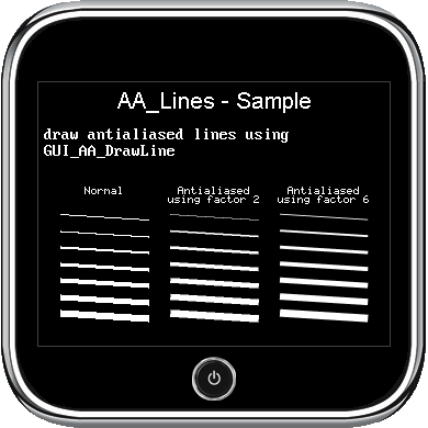

  1. #include "GUI.h"
    8 b% y4 b0 L5 Y! q: t! R
  2. 0 T/ a, @' t7 [& R5 Y2 {1 {0 a" n: N
    6 X; L0 x/ \; t0 w2 ^4 R, L
  4. *$ r/ W4 }: U) T! L
  5. *       Static code
    2 B/ a" m$ X' ~1 G/ X
  6. *
    , F* G7 q0 r6 `1 D
  7. ********************************************************************3 I" L! [; T5 c2 X! m: ?
  8. */7 m% Z0 }5 S% X6 v
  9. /*******************************************************************2 o$ P9 P6 t7 \0 O+ `3 z
  10. *5 {. F) r' s3 z# A1 h5 }
  11. *       _DemoAntialiasing" V8 U% R. j: H: i# k
  12. *
    / h' L% T$ i! \' j) ]+ m! i4 A
  13. * Function description
    4 c: t2 K. u# I
  14. *   Draws lines with different antialiasing factors0 D) S& c% \+ x; Q; `5 v- ]
  15. */
    - Y: A3 E& ~2 J; p+ H) O; M5 d
  16. static void _DemoAntialiasing(void) {) @( _5 \, d, d
  17.   const GUI_FONT * font_old;
    3 M' j! c( e$ K4 d
  18.   int              i;
    ' h' o2 L, R7 @, a
  19.   int              x1;
    4 n$ f" c/ k8 t9 O/ Y5 Z. N( S
  20.   int              x2;
    0 s- [1 ^, Q8 \, }  d8 c3 k2 Q5 s
  21.   int              y1;5 r3 H7 i# g# V( n: g; t8 _
  22.   int              y2;4 J8 p! I9 E8 ?
  23. , P$ v. I  b: x- `0 J0 a' `/ }' V
  24.   y1 = 65;- @/ k, B$ ~2 [# X3 B" v
  25.   y2 = 5;3 z' R. e# k, Z0 Y
  26.   //$ m- N; P$ Z$ F! W) `& |& w- Y
  27.   // Set drawing attributes
    & ^/ [6 H3 p% r2 t4 E: D; g
  28.   //1 K2 O$ b1 w3 S, C2 c# M  s
  29.   GUI_SetColor(GUI_WHITE);# K6 |& U2 b: m$ u. H5 z# K
  30.   GUI_SetBkColor(GUI_BLACK);5 `+ m7 U7 [, u( b4 A" @
  31.   GUI_SetPenShape(GUI_PS_FLAT);(1); w1 t6 p9 G! N1 J- y' X
  32.   GUI_Clear();$ s( |! ^. H# E, F7 |+ K5 h
  33.   //
    ) X) i9 b! j4 l3 U' s4 X
  34.   // Draw headline
    0 s4 j# n! ^( i0 q
  35.   //
    5 I- ~! O5 [2 v, J8 D  d. c# a
  36.   font_old = GUI_SetFont(&GUI_Font24_ASCII);
    4 @) r2 \: {4 C
  37.   GUI_SetTextAlign(GUI_TA_HCENTER);
    ' w' \4 \' p+ O* v3 k
  38.   GUI_DispStringAt("AA_Lines - Sample", 160, 5);
    ! M  A! b" s. u1 w& X( s
  39.   /// @1 {# d+ `0 @) ^# X: J* b+ n0 ]( I) {
  40.   // Draw lines without antialiased  (2)
    8 A" V5 Z* P7 o
  41.   //, {3 @! O# a0 T! n! r
  42.   GUI_Delay(1000);0 ~% x7 g% F8 Y" x
  43.   GUI_SetFont(&GUI_Font8x16);
    1 q+ f9 I8 s) `2 w/ x4 w3 ~
  44.   GUI_SetTextAlign(GUI_TA_LEFT);7 R, V1 B2 Q. c" v4 n  Q
  45.   GUI_DispStringAtCEOL("draw normal lines using", 5, 40);
    ! C+ X1 K( e& H: @
  46.   GUI_DispStringAtCEOL("GUI_DrawLine", 5, 55);, ~" p6 f, F/ t  M
  47.   GUI_Delay(2500);
    ' C! s7 e1 P. L. \* \  u. x
  48.   x1 = 20;
    ( b. N7 d, y  B) K" S. p
  49.   x2 = 100;
    7 u7 Z6 B5 u$ A. I7 v
  50.   GUI_SetFont(font_old);
    9 v, d1 J! y8 P% c  }% L8 T# ]
  51.   GUI_DispStringHCenterAt("Normal", (x1 + x2) / 2, 30 + y1);
    & n9 r" U) u% {; d: h) P" Z
  52.   for (i = 1; i < 8; i++) {# I$ Y1 _2 a$ o8 y6 p: j, \' r+ C% g! h
  53.     GUI_SetPenSize(i);
      }; l- w( I( z# f* A( x1 \
  54.     GUI_DrawLine(x1, 40 + i * 15 + y1, x2, 40 + i * 15 + y1 + y2);
    2 j* s( M7 H5 C' p
  55.   }7 K3 {, y' T. x9 V; F: L
  56.   //  {' V; ?( `& ~
  57.   // Draw lines with antialiasing quality factor 2 (3); l5 }( s  K' v5 J- A0 K0 S( g
  58.   //7 b* {1 q3 v0 o* p1 v
  59.   GUI_Delay(3000);5 s, S; Z2 m% o# j% m
  60.   GUI_SetFont(&GUI_Font8x16);- G( ]$ d  W1 G$ f4 B0 m
  61.   GUI_DispStringAtCEOL("", 5, 40);* V" a0 U. X) t' d  v" R! ~" A% e
  62.   GUI_DispStringAtCEOL("", 5, 55);
      D& E( D! g# `% j( G
  63.   GUI_Delay(200);- H$ ^( Q7 F6 r1 ?& J+ i
  64.   GUI_DispStringAtCEOL("draw antialiased lines using", 5, 40);
    : h: s( D3 g9 S& B9 V$ ~/ P$ C
  65.   GUI_DispStringAtCEOL("GUI_AA_DrawLine", 5, 55);
    9 [# v; I0 ~7 X, o; [# o$ L
  66.   GUI_Delay(3500);
    4 t4 U/ a* o- D
  67.   x1 = 120;
    - \2 o% V) E( Y
  68.   x2 = 200;7 m" h4 x) w) b
  69.   GUI_AA_SetFactor(2);
    . M  s" E/ f3 q, \# h' f" O& j
  70.   GUI_SetFont(font_old);& g! k0 B* A0 T  ?4 ]$ P2 k% T
  71.   GUI_DispStringHCenterAt("Antialiased\nusing factor 2", (x1 + x2) / 2, 30 + y1);
    . x8 n& [+ U" Y: q. C
  72.   for (i = 1; i < 8; i++) {
    7 D4 u2 ~; e5 w! ?3 x- Q, _
  73.     GUI_SetPenSize(i);
    $ ]6 I- T$ m$ g8 T& F+ R* D/ U
  74.     GUI_AA_DrawLine(x1, 40 + i * 15 + y1, x2, 40 + i * 15 + y1 + y2);
    4 X- e9 ?- W2 N" ~" P
  75.   }
    " _: b$ x9 N' q0 }6 L7 X# o
  76.   //
    0 A" b5 q- m4 _# D
  77.   // Draw lines with antialiasing quality factor 6  (4)
    8 O/ `9 Q6 [! @
  78.   //% S/ b2 M6 Y% f+ h
  79.   GUI_Delay(1500);, t, l* u- E& j  K
  80.   x1 = 220;: M) R# s' S  j+ {
  81.   x2 = 300;
    & r& ~4 k9 q; E: \" r
  82.   GUI_AA_SetFactor(6);8 ~% X* L5 `& l2 h5 }* ^9 k: Y; L
  83.   GUI_SetFont(font_old);0 [' V7 ?! N4 `1 R! j/ @8 T; _
  84.   GUI_DispStringHCenterAt("Antialiased\nusing factor 6", (x1 + x2) / 2, 30 + y1);; O1 a- I9 x; z6 T. B
  85.   for (i = 1; i < 8; i++) {. }. g4 H. w! q# D9 l# p, @4 [
  86.     GUI_SetPenSize(i);
    ( l" A5 n5 w% D1 K8 e7 T9 X2 u) }
  87.     GUI_AA_DrawLine(x1, 40 + i * 15 + y1, x2, 40 + i * 15 + y1 + y2);! @9 y, L, W; i; x
  88.   }8 p/ k0 R: ~3 c7 S+ _: x: A3 g
  89.   GUI_Delay(7500);; o2 L- g- ~. _" B& d

  102. void MainTask(void) {3 _: {+ m0 r6 f  ]2 y4 ^* q
  103.   GUI_Init();
    . \$ e% Q* V8 R- I
  104.   while (1) {* C" l' y1 V/ V5 h  P
  105.     _DemoAntialiasing();) r$ r- y$ }0 V  X
  106.   }; u1 z; v: h) B2 O. ^8 L; B- R
  107. }
1. 这个函数在手册上面没有查到相关的说明。
2. 绘制普通的直线,不具有抗锯齿效果。
3. 绘制具有抗锯齿效果的直线,抗锯齿因子取2.
4. 绘制具有抗锯齿效果的直线,抗锯齿因子取4。

    通过上面三个例子,大家要明白两点:
l 默认使用GUI_AA_XXX函数的时候,抗锯齿因子是1,也就是不使用抗锯齿效果。
l 上面说的抗锯齿和高分辨率是两码事,这个千万别搞混了。简单的理解就是通过高分辨率可以实现更好的显示效果。
