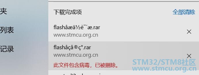

老牛洋车 回答时间:2019-1-8 20:48:48
谢谢楼主分享!两个文件都下载了,但第二个文件(写操作说明)下载后被报含有病毒,被操作系统自动删除。; Z, M4 {# ^/ l* z) T- _! Z
' H, a2 V; ^% P, }4 A TIM截图20190108204411.jpg 5 a; F4 t# q. A" W6 u9 p
