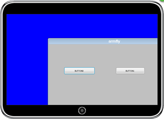

1. 定义一个用户消息WM_UPDATE。一定要以WM_USER作为起始值,防止跟系统其他的数值冲突。
2. 在回调函数中加入咱们定义的消息WM_UPDATE,实现对话框中背景的更新功能。
3. 通过函数WM_SendMessageNoPara()每隔500ms给对话框发送消息。这里要特别的注意一点,这个函数是给窗口发送消息的,而咱们前面创建的是对话框,所以这里必须得通过函数WM_GetClientWindow得到窗口的句柄。
这个程序的显示效果如下:

7. 这里要尤其的注意,系统消息由GUI库发送。请勿从用户应用程序向窗口或小工具发送系统定义的消息。要不会出现异常的。也就是说我们不能发WM_PAINT消息,但是可以发自定义消息,进而来触发重绘。
这个DEMO的功能就是每隔500ms改变一次桌面窗口的颜色,实际显示效果如下:

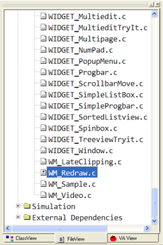

34.3 官方WM_Redraw.c实例
    这个DEMO在模拟器中的位置:
下面我们将这个代码分析一下:

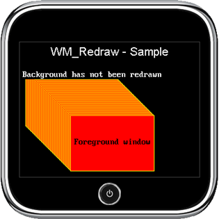

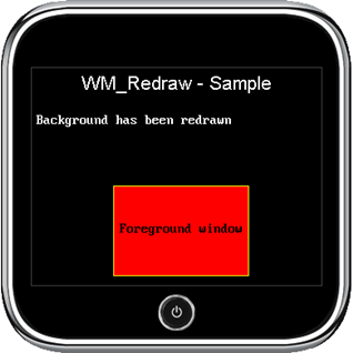

   这个演示实例的主要功能就是两种情况,一种是演示:移动窗口的情况下,但是不做桌面窗口的重绘。另一种是:移动窗口,并执行桌面窗口的重绘。通过这两种情况的演示可以帮助大家对回调函数有一个更好的认识。
第一幅:没有执行桌面回调函数的情况:
第二幅:执行桌面回调函数的情况:
