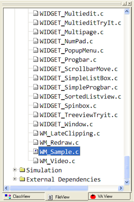

    这个实例基本演示了大部分WM的API函数,这个DEMO的所在位置是:
这个代码的内容比较多,这里捡几个重要的部分跟大家讲解一下。

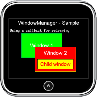

这部分代码实现了两个窗口在具有重绘和不具有重绘功能时的演示。
1. 实现两个窗口向上移动。
2. 实现两个窗口向下移动。
显示效果如下:

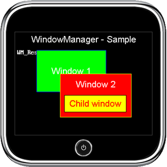

35.1.3 Resize部分演示
  1. /*******************************************************************
    * \/ M% s5 M- W+ l# Q
  2. ** f& z  ^/ U! l1 g$ }3 n  K
  3. *       _DemoResizeWindow
    , W2 {7 C* t0 D1 f4 s2 O# d7 A
  4. *8 j2 K4 N' y( H1 H' @! g/ |
  5. * Function description" o  J9 Z1 R+ _1 d! {8 ~& P9 [
  6. *   Demonstrates the use of WM_ResizeWindow
    , y  Q- H! a3 z
  7. */5 w  O# ?" w6 j/ x
  8. static void _DemoResizeWindow(void) {

这部分的演示主要看放缩函数WM_ResizeWindow(),注意这个函数里面的参数是相对值。显示效果如下:

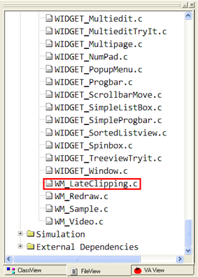

35.2 官方WM_LateClipping.c实例
    这个Demo中涉及到了BOTTON和FrameWin的创建及其使用,如果初学的同学不理解这部分内容没有关系,后面的教程中会跟大家详细的讲解这部分知识。这里大家重点是看回调函数。Demo所在位置:
源代码如下:

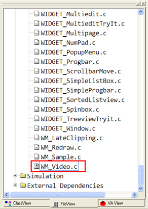

35.3 官方WM_Video.c实例
    这个例子所在位置:
源代码如下:

  43.   char     ac[32];3 Q8 ?- w$ b$ K3 R; W1 p6 s
  44.   int      j;  n+ c4 h- K$ Y+ A
  45. 2 @( C9 ?& p, M) C/ u) ~% c( K
  46.   for (i = 0; i < MAX_WINDOWS; i++) {5 s8 H5 g3 G/ B: S  ^
  47.     if (_ahWin[i] == 0) {9 S0 `3 E" a3 N$ t$ a
  48.       j = i + 1;9 v0 |3 k! c8 N: M# a
  49.       sprintf(ac, "Test window %d", j);& p4 {( }  G1 P$ z5 U# q
  50.       hWin = FRAMEWIN_CreateEx(5 + 10 * i, 135 + 10 * i, 120, 60, 0, WM_CF_SHOW, FRAMEWIN_CF_MOVEABLE, 0, ac, _cbFrameWinTest);  m0 \, k$ [% {+ q7 P# n6 }
  51.       FRAMEWIN_SetClientColor(hWin, GUI_INVALID_COLOR);' [- n: k. B3 `7 B9 T
  52.       _ahWin[i] = hWin;( G$ a4 j4 G% ?" {' ~
  53.       break;
      m5 j- w* I8 X9 E( v" L; A. E
  54.     }
    0 @& T# C+ X( l8 j0 o( i# |
  55.   }; ^& L% G# Z  k; f4 }
  56. }# L. p3 u" j- T9 c5 ?; G$ B0 B/ |" q
  57. 3 h  ~2 k' d/ L' h5 u4 N8 _% |
  58. /*********************************************************************% `7 u* H0 p4 ~' o" u) w, o$ x
  59. *! t5 }) N3 y) v7 }6 A9 J5 T1 a
  60. *       _DeleteWindow
    ) g2 z% y8 T. p! `* y+ g) }
  61. */8 J4 O7 }' j; ]/ ?! `3 Z
  62. static void _DeleteWindow(void) { (2)
    / t4 ]: q/ }0 E+ R- P# \
  63.   unsigned i;0 V9 t7 h  z3 W6 p
  64. 6 ~; J" W2 T$ g4 A" i4 @
  65.   for (i = 0; i < MAX_WINDOWS; i++) {2 _- S8 a% Y; u9 j/ @9 J- m. `
  66.     if (WM_IsVisible(_ahWin[i])) {! o4 @3 l) U7 |, r# m$ d* O
  67.       WM_DeleteWindow(_ahWin[i]);! ?" q5 x  n& a" W! t1 ]1 ^
  68.       _ahWin[i] = 0;' j# k7 B$ K; V7 i* O' c% M2 I
  69.       break;# ]: e: [! F! W9 S
  70.     }% T1 v& @8 y0 h7 A% ?
  71.   }
    & r, p0 v) O4 d' O. M3 {( Q
  72. }
    7 |4 J. `9 j2 m
  73. 9 X( ^9 q7 m& b" |2 q( F
  74. /*********************************************************************
    " ]. u0 e* c5 V9 Y
  75. *
    ! [# l7 `3 g  d* U
  76. *       _ShowWindow
    + m- W& V9 q6 |% `% v
  77. */! N9 i. z& y. f/ M3 p
  78. static void _ShowWindow(void) {     (3): X" T) J5 H7 O- N1 f
  79.   unsigned i;* P& {' J9 A. |+ Y: O2 i
  80. ! U" F' Y9 E. O) [: t6 G: ]+ M
  81.   for (i = 0; i < MAX_WINDOWS; i++) {
    - Z" q$ t( N) S( C1 j2 |7 Q; v4 x
  82.     if (_ahWin[i] != 0) {$ O- m* \6 v9 C) p
  83.       if (WM_IsVisible(_ahWin[i]) == 0) {! i3 W6 K5 J/ e' i$ j( F
  84.         WM_ShowWindow(_ahWin[i]);8 |& N  e. n0 D# P3 U/ f
  85.         break;
    ' V7 h, C8 }  x4 O/ {  ^' c4 R5 \
  86.       }
    ! t4 p# N  C9 I  X! a
  87.     }
    7 P$ R% g) W! a( k
  88.   }# S+ w/ ~" H9 |5 _
  89. }5 E; r' n: j' a, J. f3 g
  90. 4 i' n; `2 [% m& M$ p/ [- X
  91. /*********************************************************************% `/ e% `  P. j4 e& y9 X% v
  92. *$ n9 G1 N, e2 z
  93. *       _HideWindow
    " T3 d* B3 H) R4 x6 K7 L
  94. */
    ( X4 p) O/ g# S6 Y& i9 K) c, X
  95. static void _HideWindow(void) {(4)
    . I2 M3 j, n3 e' j9 S
  96.   unsigned i;
    $ W! c2 d) f* D4 t' V" ~7 k& K
  97. / f/ O" q* R; {' g) w( z
  98.   for (i = 0; i < MAX_WINDOWS; i++) {
    ) Z% Q5 ~% g5 D$ N# n
  99.     if (WM_IsVisible(_ahWin[i])) {- I, {! k  h1 ]- D: w6 n; A0 \( g0 V
  100.       WM_HideWindow(_ahWin[i]);" U0 s  ]! v/ z2 h' Y$ ^
  101.       break;) r4 P9 ^8 j/ r/ Y7 V
  102.     }
    . N" h# Y' l  r
  103.   }
    9 s  ~3 K- g- o3 m7 o
  104. }6 `8 ]) c1 l8 a. o: V5 q* T/ |( M7 {
  105. # c$ y8 Y8 D, R4 X2 z
  106. /*********************************************************************. i- d* _# l. G  [$ `, E5 }
  107. *& a& j" _) u: o2 ^
  108. *       Static code, callbacks) z( R7 \. Y  E4 A) K
  109. *
      Z0 C/ H! G. A+ g3 H: o  o5 g: X
  110. **********************************************************************
    $ n4 s+ ~4 p/ K5 O. f; I/ V2 ?
  111. */, e6 J0 Z( s% F8 l# }8 E# K
  112. /*********************************************************************3 M9 ?5 Z/ B* G& V& T2 n. f
  113. *% G% O3 Q+ ?( m9 _- B/ t
  114. *       _cbBkWin
    1 p$ W9 |/ b- U+ Q9 K' t: H
  115. */
    ; M: a' o$ I- V; v3 N6 S2 W
  116. static void _cbBkWin(WM_MESSAGE* pMsg) {   (5)) Z/ ]: F$ d) P( ^$ y$ n
  117.   int Id;
    & }9 G: Q- Y# {$ ^
  118. & A3 j0 {8 j& |" B4 C/ D
  119.   switch (pMsg->MsgId) {( }* H  B+ X3 Y, C% P. E
  120.   case WM_PAINT:! F1 G6 F0 Z# R, z1 T
  121.     GUI_SetBkColor(GUI_BLACK);
    - G* }- _( k  A9 M6 E( ~  p
  122.     GUI_Clear();
    9 A& p( _( B7 A, |
  123.     break;
    ' e" P9 D* ]3 q; z
  124.   case WM_NOTIFY_PARENT:
    " H: l  g, N/ M* P8 Q- R& H8 b
  125.     if (pMsg->Data.v == WM_NOTIFICATION_RELEASED) {( l" p0 |' J+ N" C% w2 R
  126.       Id = WM_GetId(pMsg->hWinSrc);4 A8 ^% s9 [1 H
  127.       switch (Id) {
    9 @8 I& D; a: |6 _1 e. [
  128.       case GUI_ID_BUTTON0:
      p. |/ ~! [2 i% N
  129.         _CreateWindow();% i/ i0 I, j* i1 Y
  130.         break;+ v- r; `. O# }" @* I2 n/ V* p$ ?. D
  131.       case GUI_ID_BUTTON1:5 x6 I5 l) _9 D% F+ ]
  132.         _DeleteWindow();" a6 {$ c( q+ K7 A; Q# D
  133.         break;
    : [2 B2 b$ N! W$ k/ K
  134.       case GUI_ID_BUTTON2:% W8 G2 e% l' |  `- A7 G
  135.         _ShowWindow();5 F7 q1 j4 I3 f9 v- L
  136.         break;& G/ a0 N! B. B7 T1 m* H! U
  137.       case GUI_ID_BUTTON3:  ]" ~4 y  s8 I' A, g- a
  138.         _HideWindow();
    - \! E4 a5 O* c
  139.         break;/ A3 t  Y( x, y) G1 f3 a( o
  140.       }
    ) \' ]& u" e% c* `; O" g
  141.     }
    1 p( a8 y: r3 U# {% v3 b) b
  142.     break;
    ! X( L/ M& D$ C6 q; ^, I
  143.   default:7 n3 T; ]3 q& R* s7 D0 S& r- X  [
  144.     WM_DefaultProc(pMsg);
    ' R: @1 C) P  [  e8 m- b, v8 X
  145.   }
    0 r7 G. y% h6 h, M) M$ a
  146. }" l9 X$ g( P8 m# [' I; y8 ]: @1 d
  147.   u9 u5 d/ U/ o/ x* s5 @* U
  148. /*********************************************************************
    . B. l( Y! j# Z$ N( M, h2 g
  149. */ o) u' z( q' o1 ?$ S
  150. *       _cbFrameWinVideo
    ! Q) p/ k/ \- P6 @1 e! p
  151. */1 `* m( h  q$ \% P) K
  152. static void _cbFrameWinVideo(WM_MESSAGE* pMsg) {(6), M6 q8 v7 X' p! f7 ?% W
  153.   WM_HWIN hWin;; A( G: i* c% R0 h6 m: {8 a
  154.   WM_HWIN hText;6 [# |' n/ m, \# t* x
  155.   int     IsCompletelyVis;
    4 C, j% G9 U( t
  156.   int     IsCompletelyCovered;4 _6 t- F, o+ o4 T4 i  d
  157. / x- v8 l; H) u, H/ W, \
  158.   switch (pMsg->MsgId) {7 n: n0 ^0 c, e7 Q, K
  159.   case WM_PAINT:: V, w% F- f" K" s" K/ B5 ]) M
  160.     if (_IsCompletelyVis) {
    ' I' m7 e5 F: F; s' G
  161.       GUI_SetBkColor(GUI_DARKGREEN);
    ( M  b( y: P% H5 V" [1 ]8 I
  162.       GUI_Clear();
    * v- G1 z& Z1 Q* C6 E  V  q9 i- `% \
  163.       GUI_SetColor(GUI_WHITE);
    1 L# A! t$ C7 o1 [6 m) l0 A
  164.       GUI_DispStringAt("Completely visible", 5, 5);. Y6 A" f4 B& b: t* \
  165.     } else {) r! q  x: A( c
  166.       GUI_SetBkColor(GUI_GRAY);
    8 r; m! E" T% l  W& u0 i
  167.       GUI_Clear();* e. q+ w: a3 j6 g
  168.       GUI_SetColor(GUI_WHITE);+ z* N7 `( W2 {# p
  169.       GUI_DispStringAt("Not completely visible", 5, 5);( V4 A& K' Z* `- L  t
  170.     }3 [+ @0 E8 H+ \, ^
  171.     break;4 S: a, [' B, |2 \9 ?
  172.   case WM_NOTIFY_VIS_CHANGED:& C/ n# b# c; H  i: j6 [
  173.     hText = WM_GetDialogItem(WM_HBKWIN, GUI_ID_TEXT1);' l# X1 W0 o' U% y. x. E
  174.     hWin  = WM_GetClientWindow(pMsg->hWin);  A  D8 L. p* _9 W4 w' T
  175.     IsCompletelyVis     = WM_IsCompletelyVisible(hWin);- V9 Q3 o" M$ C# y, {
  176.     IsCompletelyCovered = WM_IsCompletelyCovered(hWin);
    + i0 t3 ~% h$ K3 ^  U
  177.     if (IsCompletelyCovered) {
    # f3 b/ J% t/ H& u
  178.       TEXT_SetText(hText, "completely\ncovered");( ~$ x: F; V4 ?6 n' l2 J
  179.     } else {/ D; R& |: l0 y4 h' Y& k* g
  180.       TEXT_SetText(hText, "not completely\ncovered");
    - S2 j+ L2 k  _9 K: h: v7 y  Z3 a
  181.     }
    6 D( D% _, Q3 B: R/ c
  182.     if (_IsCompletelyVis != IsCompletelyVis) {
    " v3 k& x) f: k/ i# v5 W7 J4 k
  183.       _IsCompletelyVis = IsCompletelyVis;, i6 |) m$ E- x9 k9 L6 Y6 g
  184.       WM_InvalidateWindow(hWin);    /* Only required if content changes if partially hidden */; d7 E0 |& l. _5 v
  185.     }
    ( t! j6 h% }: A& ?. b" h( e
  186.     break;6 p& o+ a8 a2 m# P
  187.   default:
    " ^- @- M5 F/ ^1 w3 E' V( p9 n* I
  188.     WM_DefaultProc(pMsg);
    4 H( d0 M: O; `
  189.   }
    ( V( X+ m. t8 _# {
  190. }/ ]& g$ R% e) [' N$ W5 i, D
  191. * v- D! k: X% A0 [
  192. /*********************************************************************
    9 W) W0 r( p& g) L, t/ _
  193. *
    / y4 |8 a1 B$ q& U& U! K
  194. *       _cbFrameWinTest" _) U+ Y! W' i7 u
  195. */
    $ I  z' u2 Q9 Z' G1 W
  196. static void _cbFrameWinTest(WM_MESSAGE* pMsg) {(7)
    : [2 ~* ~6 I9 [& G7 Y7 V
  197.   switch (pMsg->MsgId) {) U- A) M4 o* W) O4 I  x
  198.   case WM_PAINT:
    ! z: Z/ c5 Z9 B; n
  199.     GUI_SetBkColor(GUI_DARKRED);
    & |0 `9 B/ h( K
  200.     GUI_Clear();
    ' s8 ^8 j7 l! X4 {5 ~
  201.     break;
    ( m. h* t& e( r# G
  202.   default:7 W' }* {$ U, R% W- }3 G5 v
  203.     WM_DefaultProc(pMsg);: P; z; l0 x  L$ d5 h
  204.   }
    0 ^( e+ A# _* h' R7 D! f+ J
  205. }
    1 ^! k7 J' `, _% Z
  206. ) S) j$ B. @( j5 V( r
  207. /*********************************************************************1 n2 F9 E: T* t! \# r9 j$ l( O
  208. *
    + P  j6 r$ V$ O2 d! k
  209. *       Public code
    , {2 a5 o3 _8 z
  210. *
    2 I) h2 @6 e4 F8 t$ J$ Z, Y
  211. **********************************************************************% z  b" Z2 {2 F2 Y0 t3 {
  212. */  @* O7 M3 |3 M% K
  213. /*********************************************************************
    / _( D7 ?: h6 a5 Q6 q" n2 o0 o' ~
  214. *; \) l" j7 c5 q& w' n' v
  215. *       MainTask" r% r3 o8 _7 H( y$ ~) x) k
  216. */5 `6 F6 U$ V, Q  y2 R
  217. void MainTask(void) {( ?5 o, g; s0 H! h! C; D
  218.   FRAMEWIN_Handle hWinVideo;
    / H) E& t# x: i& j# z+ w
  219.   BUTTON_Handle   hBut;
    # L" z3 A: @, n7 F' z
  220.   WM_HWIN         hText;% Y; b' V% O  H1 m) u( X! v
  221. & x# D% F8 ?& A& I5 z6 p% e
  222.   GUI_Init();(8)7 s8 C, t3 E2 H8 T# g0 b% U
  223.   WM_SetCallback(WM_HBKWIN, _cbBkWin);
    - g2 g) ~, c5 g0 w
  224.   hText = TEXT_CreateEx(240,  85, 80, 26, WM_HBKWIN, WM_CF_SHOW, 0, GUI_ID_TEXT0, "The client\nwindow is");! C6 C- ~0 e, w4 J
  225.   TEXT_SetTextColor(hText, GUI_WHITE);1 H* u. r% m# x
  226.   hText = TEXT_CreateEx(240, 111, 80, 26, WM_HBKWIN, WM_CF_SHOW, 0, GUI_ID_TEXT1, NULL);$ @$ T% }+ Q3 F8 P
  227.   TEXT_SetTextColor(hText, GUI_WHITE);' P; U9 j4 K5 R' K8 ~; P
  228.   //
    % \2 {# b/ T2 b
  229.   // Create buttons+ z7 N1 g/ ^# O
  230.   //& N, k- l5 c( R
  231.   hBut = BUTTON_CreateEx(240,  5, 75, 18, WM_HBKWIN, WM_CF_SHOW, 0, GUI_ID_BUTTON0);
    $ S' {& ^9 q$ u8 h, L' m7 O
  232.   BUTTON_SetText(hBut, "Create win");1 p0 c3 L( R7 g. d/ _* I; [
  233.   hBut = BUTTON_CreateEx(240, 25, 75, 18, WM_HBKWIN, WM_CF_SHOW, 0, GUI_ID_BUTTON1);
    9 M! e7 b/ j! }1 M
  234.   BUTTON_SetText(hBut, "Delete win");
    3 w1 I6 S8 k" R  h6 ^1 o6 U
  235.   hBut = BUTTON_CreateEx(240, 45, 75, 18, WM_HBKWIN, WM_CF_SHOW, 0, GUI_ID_BUTTON2);; j! \5 N. y% G: I) N, o
  236.   BUTTON_SetText(hBut, "Show win");
    7 ]  H1 g0 L; O
  237.   hBut = BUTTON_CreateEx(240, 65, 75, 18, WM_HBKWIN, WM_CF_SHOW, 0, GUI_ID_BUTTON3);* l8 N# n( ~! H5 p
  238.   BUTTON_SetText(hBut, "Hide win");
    ( J: f0 P6 l- V2 @
  239.   //
    7 |3 b+ C  V" m' v1 M0 w+ h
  240.   // Create framewin video; k  T/ m3 G( B+ s( [
  241.   //  8 ]8 a8 B- M# A. f
  242.   hWinVideo = FRAMEWIN_CreateEx(5, 5, 170, 120, 0, WM_CF_SHOW, FRAMEWIN_CF_MOVEABLE, 0, "Video window", _cbFrameWinVideo);
    9 Y, @& n0 p3 V0 r
  243.   FRAMEWIN_SetClientColor(hWinVideo, GUI_INVALID_COLOR);
    0 |5 ?$ j: D: d
  244.   //4 X# s; f# T4 w. {
  245.   // Create test windows* A! D# Z# `# P
  246.   //0 ~* n6 M+ ^. d* N$ |; e+ D. |
  247.   _CreateWindow();
    ' q; D: l( i. L9 u8 P& h# D( r* y
  248.   _CreateWindow();0 |; o- R/ V! j( h
  249.   _CreateWindow();' R9 `2 E" ]. u% G7 h& H
  250.   while (1) {
    & G% }* r9 [9 L, `
  251.     GUI_Delay(1000);
    2 D/ l6 c7 V9 [- c- d% R
  252.   }9 f9 j& [# X# B2 W$ [) D
  253. }
1. 创建FrameWin。
2. 删除FrameWin。
3. 显示FrameWin。
4. 隐藏FrameWin。
5. 桌面窗口回调函数,主要看WM_NOTIFY_PARENT消息,进入后再分为4个button的消息。
6. FrameVideo的回调函数。
7. FrameWinTest的回调函数。
8. (1)创建两个文本控件。
    (2)创建四个按钮,分别实现创建,删除,显示和隐藏窗口。
    (3)创建FrameWin。
这个例子相对要简单很多,下面是这个例子的实际显示效果:
