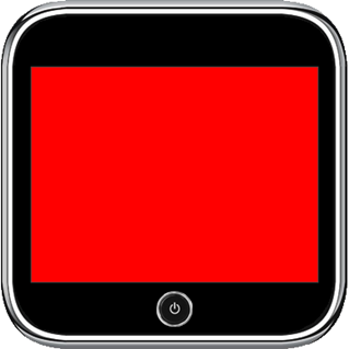

这个Demo主要是实现每隔1000ms改变一下桌面窗口的颜色。
1. 定时器消息,这里要特别注意,如果想要定时器每隔一段时间执行一次,而不是只执行一次,必须得调用WM_RestartTimer()。在这个消息里面将桌面窗口无效进而会执行桌面窗口的重绘消息。
2. 创建定时器函数
     WM_CreateTimer(WM_HBKWIN, //接受信息的窗口的句柄,注意是窗口而不是对话框
                                    0,  //用户定义的Id。如果不对同一窗口使用多个定时器,此值可以设置为零。
                                    1000,  //周期,此周期过后指定窗口应收到消息。
                                     0) //保留,留作将来使用
这个Demo的实际显示效果如下:

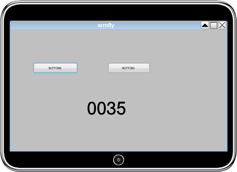

36.3 对话框上使用定时器实例
    这个Demo的主要功能是在对话框上面实现一个计数功能。下面是源码(可以将其直接的复制到开发板或者模拟器上面运行)

  166. void MainTask(void) % {  Q( s( T0 ?& y& H- T) M% P/ R
  167. { + _1 J4 M% ^+ t$ Q& X; G( P
  168.     WM_HWIN hDlg;( X- e+ i" I9 E' D2 A# A
  169. WM_HTIMER hTimer;4 P9 ?7 E4 j/ I. x5 y  ?
  170. Count = 0;
    ) ~2 j( H' ^% a' f/ U$ P% L
  171. /* ) O# t- ^3 O* M" ~
  172.    使能窗口使用内存设备,这样可以有效避免闪烁 放在GUI_Init前面就包括桌面
    6 ?7 N2 U0 ], C# X# `
  173.    窗口,如果放在后面就不包括桌面窗口。! h7 k/ y+ k8 ~/ J2 P% k. I3 f
  174. */5 a" o% B- U% E& m
  175. WM_SetCreateFlags(WM_CF_MEMDEV);
    . Q, C0 K: D# T( z8 O2 V$ h  G
  176. GUI_Init();
    * a: y. N* R3 C' M
  177. WM_SetDesktopColor(GUI_BLUE);      /* Automacally update desktop window */
    & W9 M* r( E& Z( r, \! x. J) q
  178. PROGBAR_SetDefaultSkin(PROGBAR_SKIN_FLEX);$ ]$ B! R, F5 g- W6 y) t4 `+ Z
  179. FRAMEWIN_SetDefaultSkin(FRAMEWIN_SKIN_FLEX);' H" L7 c3 i1 N/ Z
  180. PROGBAR_SetDefaultSkin(PROGBAR_SKIN_FLEX);3 L1 z  l7 R# C- u! K
  181. BUTTON_SetDefaultSkin(BUTTON_SKIN_FLEX);) R: r# ?) |+ {2 W, t* ?) h" J
  182. CHECKBOX_SetDefaultSkin(CHECKBOX_SKIN_FLEX);
    2 U+ g0 Z$ C; Y. C( V
  183. DROPDOWN_SetDefaultSkin(DROPDOWN_SKIN_FLEX);( W* Z3 V% k. x2 T  J
  184. SCROLLBAR_SetDefaultSkin(SCROLLBAR_SKIN_FLEX);
    0 k" K8 R5 _( R8 b0 l1 n
  185. SLIDER_SetDefaultSkin(SLIDER_SKIN_FLEX);
    4 M2 a1 h7 P: t0 U
  186. HEADER_SetDefaultSkin(HEADER_SKIN_FLEX);
    # |; u" m( Q; B1 o4 G
  187. RADIO_SetDefaultSkin(RADIO_SKIN_FLEX);
    0 ?) B3 m" ]: n
  188. ///* 创建一个对话框 */3 y4 d. ^- M0 P% e7 b
  189.     hDlg = GUI_CreateDialogBox(_aDialogCreate, GUI_COUNTOF(_aDialogCreate), &_cbCallback, 0, 0, 0);
    , t, p: o# X, @2 ]
  190. hTimer = WM_CreateTimer(WM_GetClientWindow(hDlg), 0, 100, 0);(2)
      V) @! n1 B* ?- I+ n
  191. while (1); R. C3 E; C% y* R$ c& q: p& B( l
  192. {0 w1 L! ~- O. u2 h* l9 B
  193. GUI_Delay(500);3 l4 m6 R: C8 ]/ r$ M# G- v
  194. }/ d0 P$ K$ @' a% H( z
  195. }
1. 定时器消息,在定时器消息中实现文件控件计数值的更新。
2. 给对话框创建一个定时器,特别注意这里需要获取对话框中窗口的句柄才可以使用。
这个例子的实际显示效果如下(分辨率800*480):
36.4 总结
    大家学完本期教程后,可以考虑在实际项目中使用这个功能,很实用。
