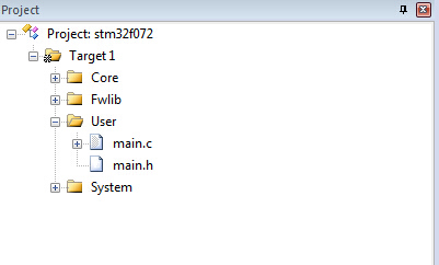

先来代码;+ B6 n( q2 f; L1 W3 z' o0 v6 T
#include "main.h"
7 e: D7 B) ]: q7 u/ _: v6 `+ [int main(void)
/ I+ N8 o# X" a' f2 ]: l4 I7 A3 l{
8 |" q% z5 f3 m1 H4 U2 O GPIO_InitTypeDef GPIO_InitStructure;
0 C& ^: R" J- R9 y SystemInit();             //系统初始化,具体小白我不知道            9 u# [+ B/ e* i# p
RCC_AHBPeriphClockCmd(RCC_AHBPeriph_GPIOA, ENABLE);          //貌似是配置时钟用的,是在例程里面找到的。这是072的。103不是这个代码。9 B+ k9 K: _2 X
GPIO_InitStructure.GPIO_Pin=GPIO_Pin_5;! e+ ~, _) s/ |
GPIO_InitStructure.GPIO_Speed =GPIO_Speed_50MHz;
" F3 V, s  A: B: t" H$ {# E GPIO_InitStructure.GPIO_Mode =GPIO_Mode_OUT;          //这里也是与103的不同,103直接_PP,这个还得2条语句。9 G& j7 h, N5 J4 s0 R: R+ ^
GPIO_InitStructure.GPIO_OType =GPIO_OType_PP;, E# o3 \( t$ v) V. h( k6 M
GPIO_Init(GPIOA,&GPIO_InitStructure);
: x! M) t  m2 p: ?3 f: ~- G6 T while(1)5 p+ S% j4 Y% C
{5 E: N1 j, h! l8 V* N( r0 c+ D$ [: R
  GPIO_SetBits(GPIOA,GPIO_Pin_5);   //这个语句就是用于给板子led引脚直1用的7 q% E' p  M5 Q" J6 @3 A6 X
  //delay(1);
) L' N: }! A7 K, ^/ H   //GPIO_ResetBits(GPIOA,GPIO_Pin_5);9 d+ X8 \4 _7 ?) S
  //delay(10);( o6 A4 H# S! C4 i5 m
: `5 l( e, N7 @" ~! m4 z1 p}5 @+ d; x" L. p. \0 |* U
QQ截图20150216105354.jpg * t5 B4 e! o. |+ X0 V
. R! s: P0 \2 S2 Q& F
点亮个led,花了我4天时间,对于会的人来说,那是分分钟的事,万事开头难。终于开始!给自己加油!3 z6 Y; @: I, E: O' q" q
