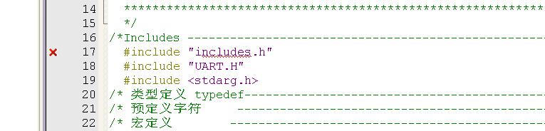

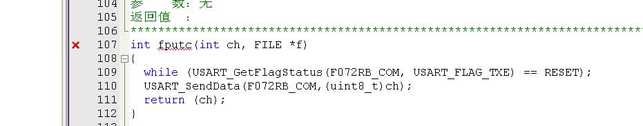

; C0 G- y& L% V  U$ k% x: s+ w/ \0错误,0警告啊。可是程序里有2个X:
0 K  Z! o; p" X0 s1 i+ I: v6 a虽然程序可以运行,但是追求完美的我,眼里不容X,用鼠标点它,提示:
: _& l$ @# |0 ]1 M1 o& b& m1 Lerror:declaration conflicts with target of using of declaration already in scope6 `. D: O4 h8 T) ^7 K0 \' p
大概意思是 声明冲突了,可我检查了,没发现那里错误啊 ,这个问题困扰了好几天,等到学到ADC的时候,才找到原因
$ \; t0 Y% R" x1 c因为里面的源文件和头文件用的都是.C和.H 改正过来后,OK了。8 |/ `' d* X0 n( R/ Q

虽然程序可以运行,但是追求完美的我,眼里不容X,用鼠标点它,提示:' J/ m( r1 |: {. ]+ `: ~. e
( f5 P1 [, y! {+ o2 {6 O: T大概意思是 声明冲突了,可我检查了,没发现那里错误啊 ,这个问题困扰了好几天,等到学到ADC的时候,才找到原因
9 T7 J' A1 F8 I因为里面的源文件和头文件用的都是.C和.H 改正过来后,OK了。
/ S; T' \6 p- k8 B$ |! P' L* U: B" f
这是什么意思呢?能说详细一点点吗,我也是遇到这样的问题
shmilyzgc 回答时间:2018-11-26 17:57:30
doctorsoft 发表于 2018-9-1 15:47
9 \& P: S" ?4 ~+ P7 h% O虽然程序可以运行,但是追求完美的我,眼里不容X,用鼠标点它,提示:3 B1 z" ~% M- K2 h3 S
error:declaration conflicts with target ...
; g% k8 {, ?3 [" ^5 \, d就是你的文件不能是大写的.C和.H,要改成小写的,然后重新添加编译就好了
