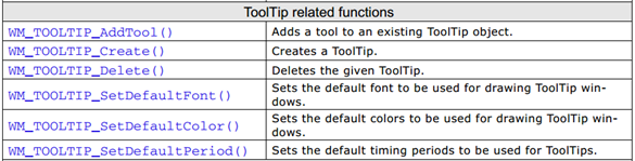

     关于ToolTips,大家应该比较的熟悉,只是不知道它专业的名字。下面这个就是ToolTips:
    现在STemWin5.22版本支持的API如下:

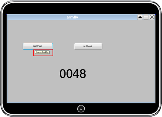

37.2 ToolTips实例
   下面通过一个实例跟大家讲解一下ToolTips的使用,这个例子可以直接复制到模拟器或者开发板上面运行。

1. 创建一个TOOLTIP_INFO类型的数组。用于给两个按钮和一个文本框使用。
2. 创建一个属于hDlg对话框的TOOLTIP。用于给两个按钮和一个文本框提供提示。
3. 再创建一个TOOLTIP。
4. 这句比较的关键,这里是给对话框中的window控件添加TOOLTIP功能。
实际现象效果如下,这个是鼠标放到按钮上面时的提示效果:
37.3 总结
    在外接鼠标的时候,才能有效的利用TOOLTIP控件。如果没有外接鼠标的时候,这个控件的意义就不大了。
