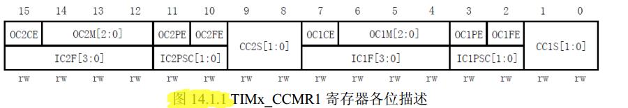

% q7 K; A! o  m/ C首先是捕获/比较模式寄存器(TIMx_CCMR1/2),该寄存器总共有 2 个,TIMx  _CCMR1
7 p- m; ?$ b* G$ F) O5 S# B和 TIMx _CCMR2。TIMx_CCMR1 控制 CH1 和 2,而 TIMx_CCMR2 控制 CH3 和 4。该寄存器; E* T# }+ l# D; n6 ~0 a8 g
的各位描述如图所示: 360截图20150304200941528.jpg * S! S4 b0 T6 P! E5 ]. `& i% U+ @
  Y$ j( u1 B3 O+ [  ^3 v
该寄存器的有些位在不同模式下,功能不一样,所以在图 14.1.1 中,我们把寄存器分了 2
/ K) p4 m# I6 C# ~* w6 f层,上面一层对应输出而下面的则对应输入。关于该寄存器的详细说明,请参考《STM32 参考5 y1 O, ?2 @: [
手册》第 288 页,14.4.7 一节。这里我们需要说明的是模式设置位 OCxM,此部分由 3 位组成。/ S1 y/ C4 H: G/ W. W9 Y) s. |8 Z
总共可以配置成 7 种模式,我们使用的是 PWM 模式,所以这 3 位必须设置为 110/111。这两种/ @4 E2 k6 J5 l6 I
PWM 模式的区别就是输出电平的极性相反。

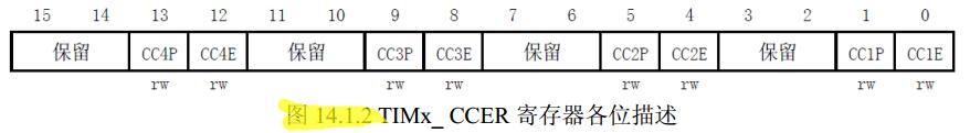

+ P' m; [6 }" m* K/ B. |& d接下来,我们介绍捕获/比较使能寄存器(TIMx_CCER),该寄存器控制着各个输入输出通- O+ T  C5 V1 S7 i7 R7 Z
道的开关。该寄存器的各位描述如图所示: 360截图20150304201038815.jpg # W0 R2 U, e8 U- z
; i- _' {& U6 L/ y* O该寄存器比较简单,我们这里只用到了 CC2E 位,该位是输入/捕获 2  输出使能位,要想0 Q4 Q' v; W7 b7 P( {$ {

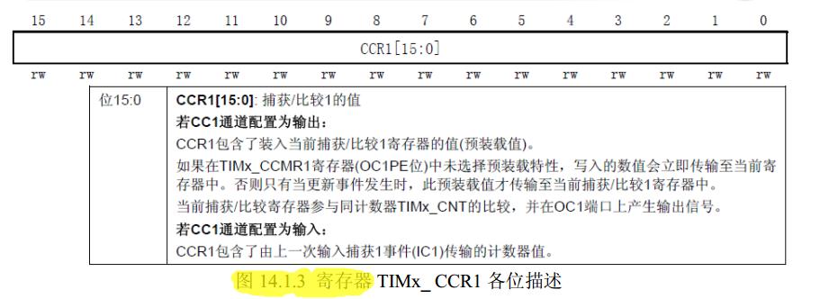

PWM 从 IO 口输出,这个位必须设置为 1,所以我们需要设置该位为 1。最后介绍一下捕获/比较寄存器(TIMx_CCR1~4),该寄存器总共有 4 个,对应 4 个! P* a& T/ E5 M" m. P4 W* u$ J
输通道 CH1~4。因为这 4 个寄存器都差不多,在此仅以 TIMx_CCR1 为例介绍,该寄存器的各
' D; j0 C5 E+ _' o2 Y位描述如图所示: 360截图20150304201229223.jpg : u8 I2 Q; @' D+ m9 A( `0 m
在输出模式下,该寄存器的值与 CNT 的值比较,根据比较结果产生相应动作。利用这点,
' }4 R0 s: S. j我们通过修改这个寄存器的值,就可以控制 PWM 的输出脉宽了。本章,我们使用的是 TIM3" \, B& E! y" x0 B3 L1 \
的通道 2,所以我们需要修改 TIM3_CCR2 以实现脉宽控制 DS0 的亮度。

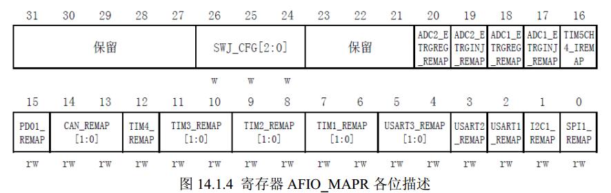

/ B7 Y- y( q% A, k: b( R8 v3 J我们要利用 TIM3 的 CH2 输出 PWM 来控制 DS0 的亮度,但是 TIM3_CH2 默认是接在 PA73 }4 Z% d. }8 r
上面的,而我们的 DS0 接在 PB5 上面,如果普通 MCU,可能就只能用飞线把 PA7 飞到 PB5' w, T  }0 I5 o
上来实现了,不过,我们用的是 STM32,它比较高级,可以通过重映射功能,把 TIM3_CH2
2 S, s6 b9 w1 Y9 g  X映射到 PB5 上。STM32 的重映射控制是由复用重映射和调试 IO 配置寄存器(AFIO_MAPR)控制的,该5 q! S& ?" Q/ I
寄存器的各位描述如图所示: 360截图20150304201319261.jpg
4 R4 Y* @1 l% x1 m8 J3 P4 ]7 t. G
: g( |( D6 T/ }+ Z; ^默认条件下,TIM3_REMAP[1:0]为 00,是没有重映射的,所以 TIM3_CH1~TIM3_CH4 分; ^/ b8 j' N3 l/ u8 T9 K
别是接在 PA6、PA7、PB0 和 PB1 上的,而我们想让 TIM3_CH2 映射到 PB5 上,则需要设置; u, B$ B: ~- c
TIM3_REMAP[1:0]=10,即部分重映射,这里需要注意,此时 TIM3_CH1 也被映射到 PB4 上了。1 q) a; y$ Z# _7 D/ M' e1 v
