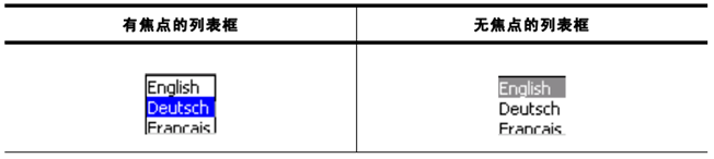

47.1 列表框控件介绍
    列表框用于选择列表的一个元素。创建的列表框可以没有环绕的框架窗口,如下所示,或者作为FRAMEWIN控件的子窗口建立。列表框中的项目被选定后,会突出显示。注意,所选项目的背景色取决于列表框窗口是否有输入焦点。

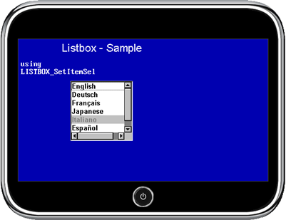

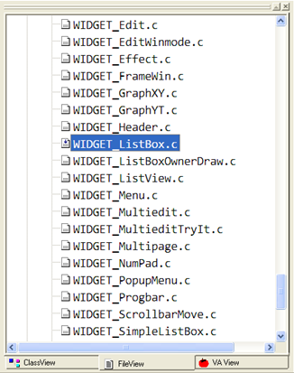

47.2 官方WIDGET_ListBox实例
    官方的这个实例很好的演示了LISTBOX的使用,这个例子在模拟器中的位置:
源码如下(程序中进行了详细的注释):

这个例子的实际现象效果如下:

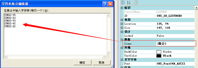

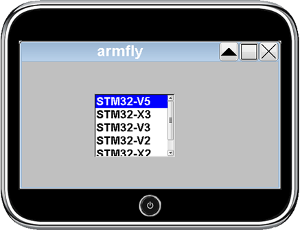

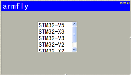

47.3 对话框上使用列表框控件
    用uCGUIBulder4.0建立如下界面(分辨率480*272):
    为列表框添加成员的方法如下:
    将生成的代码直接复制到模拟器或者开发板上面运行,实际显示效果如下(生成的代码在本期教程配套的例子中):
