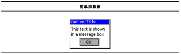

    使用MESSAGEBOX控件可在带有标题栏和 “确定”按钮 (必须按下才能关闭窗口)的框架窗口中显示消息。创建消息框或者创建并执行消息框仅需一行代码。下表显示MESSAGEBOX小工具的外观:
    消息控件的使用比较简单,仅有两个相关的API:GUI_MessageBox()和MESSAGEBOX_Create()。

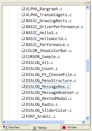

49.2 官方DIALOG_MessageBox实例
    官方的这个实例很好的演示了MessageBox的使用,这个例子在模拟器中的位置:

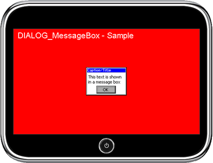

实际显示效果如下:

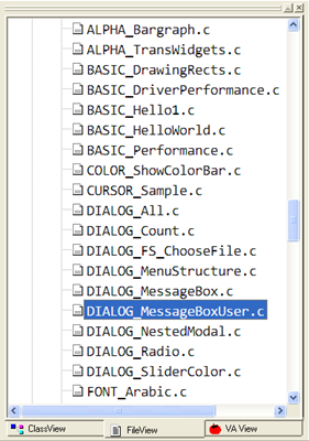

49.3 官方DIALOG_MessageBoxUser实例

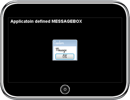

实际显示效果如下:
49.4 总结
    本期教程主要是跟大家讲解了消息框的两种创建方法,一种是系统自带的,直接调用即可显示,也就是本期教程中的第一个例子。另一种是用户的创建方式,这种模式下用户可以自定义在消息框中要显示的内容。
