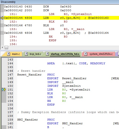

芯片复位时,程序从starup文件开始,如下图所示

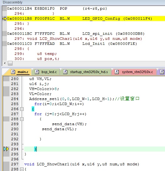

单步运行至跳出starup进入main.c文件,程序没有进入MAIN函数,如下图所示

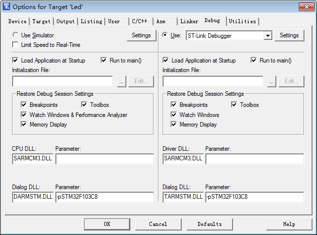

option选项卡中我已经先中了 run to main了,似乎跟这选项无关

在main的第一句打个断点。
doctorsoft 回答时间:2015-3-10 17:55:23
问题找到了,是我的程序有错误造成的,编译没通过。估计是MDK把上次编译正确的仿真文件下载到芯片上去了,这就导致芯片走的程序和电脑显示的程序不一致。
