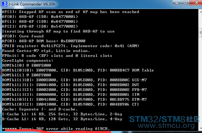

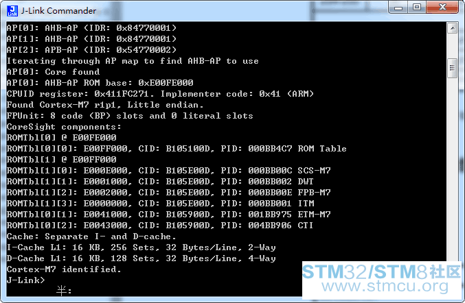

stm32H743 无法烧写及debug,提示报错  DAP error while reading AIRCR.
有大佬遇见过类似问题吗
正常
正常
异常
异常

从截图来看,你是用的JLINK,不排除是固件版本问题。
用STLINK肯定是没问题,找个STLINK试试。

switcc 回答时间:2018-3-20 16:19:53
用STLINK肯定是没问题,找个STLINK试试。 ...
可能是这个问题,莫名奇妙好了
