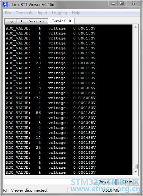

STM32H750 ADC 请问有人试过吗,发现结果跳动很严重啊 把ADC1 INP19直接连 GND , 参考电压用的是内部2.5v REFBUF, 不知道为什么跳动这么厉害,哪里搞错了吗,还是adc 本身就是这样的

软件校准过没有
也可以用软件多采几次 去掉最大最小值 取平均值
程序里ADC校准过的,只是奇怪,为什么ADC 采集 GND稳定性这么差
