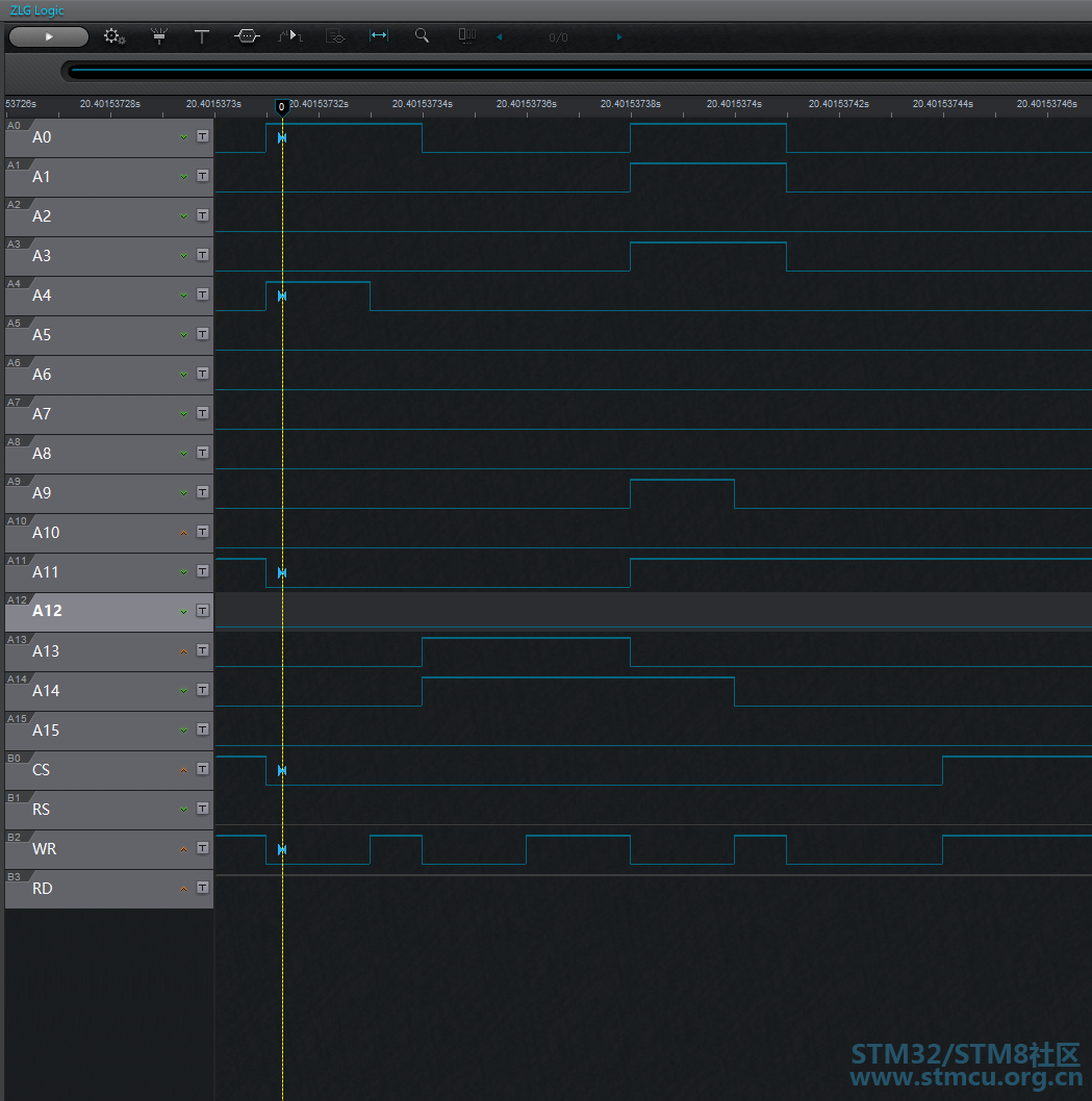

      简单来说就是:给lcd发送1个数据,逻辑分析仪检测到4个数据波形,其中只有第一个数据是我要发送的!
      工程是用Cube配置的,同样的配置在F407上正常,LCD能正常显示,但是H750只有单字节命令ok(开关屏显,sleep等),无法正常显示,最后拿逻辑分析仪检测到:发一个数据会出现4个数据波形,只有第一个数据波形是正常的,后边的数据波形不知道怎么来的。

   图片波形是发送0x11的波形
发送命令0x11出现的波形
发送命令0x11出现的波形

补充一点:H750在cube配置中没有使能i-cache,d-cache,mpu
zhikaiwu 回答时间:2020-3-25 14:58:33
MPU需要设置一下
zhikaiwu 回答时间:2020-3-25 15:25:18
void MPU_Config(void)
  MPU_Region_InitTypeDef MPU_InitStruct = {0};
  /* Disables the MPU */
  HAL_MPU_Disable();
  /** Initializes and configures the Region and the memory to be protected
  MPU_InitStruct.Enable = MPU_REGION_ENABLE;
  MPU_InitStruct.Number = MPU_REGION_NUMBER0;
  MPU_InitStruct.BaseAddress = 0x60000000;
  MPU_InitStruct.Size = MPU_REGION_SIZE_256MB;
  MPU_InitStruct.SubRegionDisable = 0x0;
  MPU_InitStruct.TypeExtField = MPU_TEX_LEVEL0;
  MPU_InitStruct.AccessPermission = MPU_REGION_FULL_ACCESS;
  MPU_InitStruct.DisableExec = MPU_INSTRUCTION_ACCESS_ENABLE;
  MPU_InitStruct.IsShareable = MPU_ACCESS_NOT_SHAREABLE;
  MPU_InitStruct.IsCacheable = MPU_ACCESS_NOT_CACHEABLE;
  MPU_InitStruct.IsBufferable = MPU_ACCESS_BUFFERABLE;
  HAL_MPU_ConfigRegion(&MPU_InitStruct);
  /* Enables the MPU */
  HAL_MPU_Enable(MPU_HFNMI_PRIVDEF);
zhikaiwu 回答时间:2020-3-25 15:52:26
开CACHE ,按我上面的代码就可以了

streamlee 回答时间:2020-4-20 15:03:12
谢谢,已解决,主要是MPU和指令数据地址需要修改
